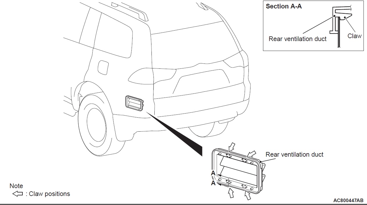

http://www.japancats.ru/mitsubishi/Part ... %20%20DUCT
Вот эта хрень прям в сборе валяется внизу.... я ее и достать не могу она не пролазит в это мелкое окошко и установить хз как и куда там не видно ничерта... туда лапа моя залзит и усе...
На ощуп там проводка скорей всего к фаркопу которая штатная и тросик какой-то ....жесткая оплетка хз что...
Это что получается он на этой машине только с 1 стороны? и только 1?
Справа вот такая лабуда http://www.japancats.ru/mitsubishi/Part ... d=95600031

Может когда фаркоп ставили намутили.
Вот так это крепится.

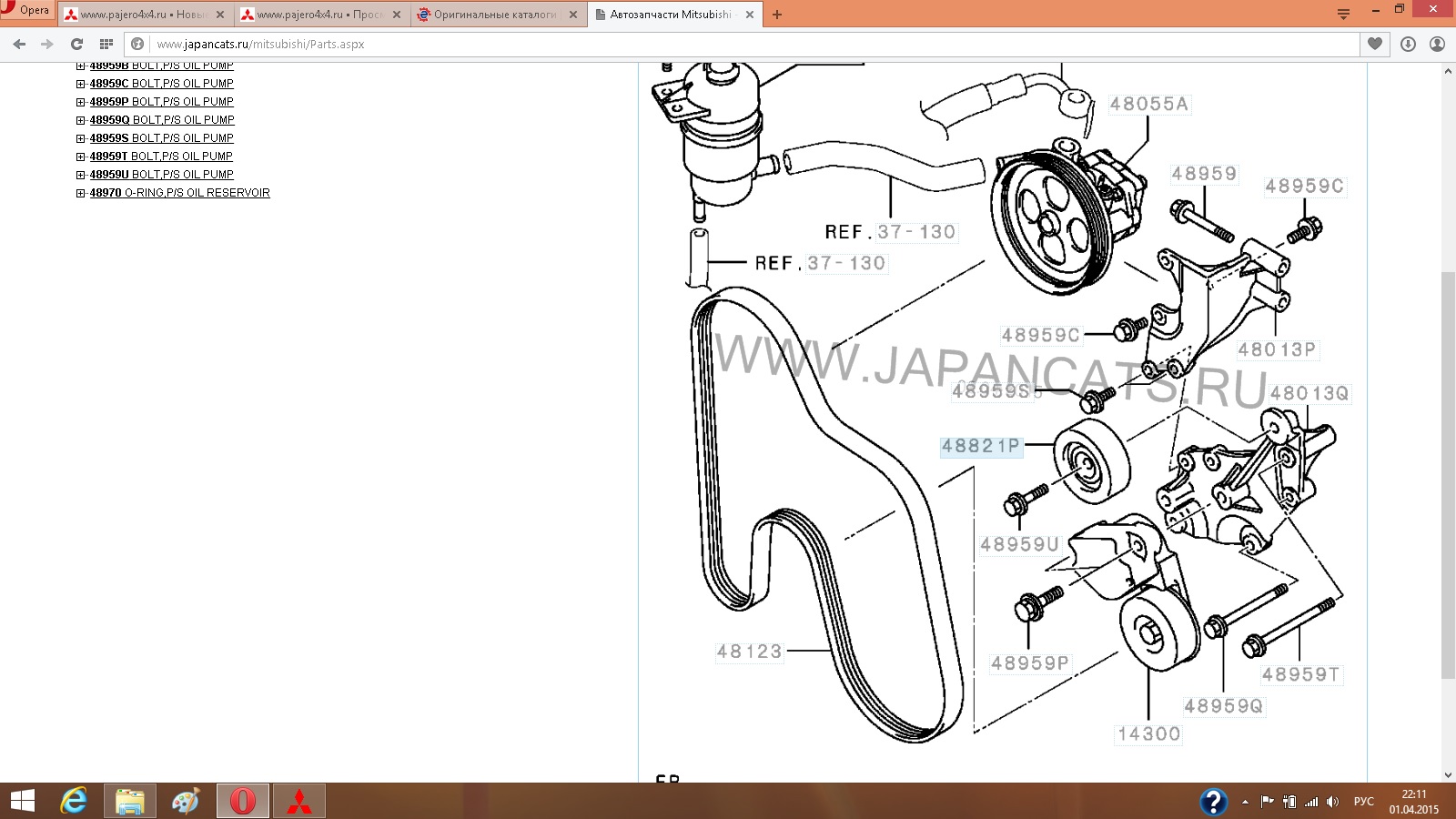

http://www.japancats.ru/mitsubishi/Part ... 20%20VALVE
есть вот такой ролик № 03152, сегодня лазил под капотом решил его пошевелить по оси, он немного люфтит, качал его от двигателя к радиатору(при работе двигателя звуков от него не слышал) , это нормально или пора менять(пробег 28тыс. машине 3года)
Veni vidi vici
- SNOOPER
- Сообщения: 57515
- Мой автомобиль(и):: NewMPS
- Откуда: 78
- Откуда: Spb
- Благодарил (а): 1024 раза
- Поблагодарили: 4809 раз
Re: Помогите информацией новичку! "вопрос-ответ"-II
goodfritzz писал(а):http://www.japancats.ru/mitsubishi/Part ... 20%20VALVE
Если Вы действительно "качали" данный ролик. Что собственно для большинства анрыл, тем более просто пока "лазишь под капотом".
То это полный п.....
Но качали вы ролик 48821Р и если нет шумов, то ничего страшного нет. Как впрочем и с шумами, не смертельно.

Да точно это он, что то я в грм полез))))спсSNOOPER писал(а):goodfritzz писал(а):http://www.japancats.ru/mitsubishi/Part ... 20%20VALVE
есть вот такой ролик № 03152, сегодня лазил под капотом решил его пошевелить по оси, он немного люфтит, качал его от двигателя к радиатору(при работе двигателя звуков от него не слышал) , это нормально или пора менять(пробег 28тыс. машине 3года)![]()

А можешь своими словами описать с чего начинать?SNOOPER писал(а):Может когда фаркоп ставили намутили.
Просто я даже не пойму как он там крепится.
Может на пальцах сможешь объяснить что нужно найти на ощуп и куда сдвинуть повернуть...
Не ФАРКОП не ставили мне... просто я по форуму знаю, что там проводка. Вот и описал, что ее нащупал и трос какой-то .... чтоб было лцчше понятно где это
Пока ходил отгонять машину еще раз заглянут, получается я на данное чудо и смотрю через эту дырку крепления... вставить не получается...видимо нужно как то изловчитья... еще домкрат сниму чуток места прибавится 2 руки не подсунуть пока.

Пока ждал 10 часов и ещё жду начала выставки в крокус сделал......
3 фото было
2 стало
1 вопрос что это? Заплатка в броне?
У меня сони яблоки не люблю просто фотки много весят.
И там по контору есть уплотнитель но заделки так себе думаю на клей посажу. Мне кажется на кочках вылетело.
И отсюда вопрос как бы правый клапан проверить? К левому доступ 3 секунды.
3 фото было
2 стало

Ivanov_Anton писал(а):Пока ждал 10 часов и ещё жду начала выставки в крокус сделал......
3 фото было
2 стало
После поставки оного на его место шум прошел... Теперь интересно добраться до правого.... посмотреть как там он))
Наверное нужно обшивку снять и будет видно .
