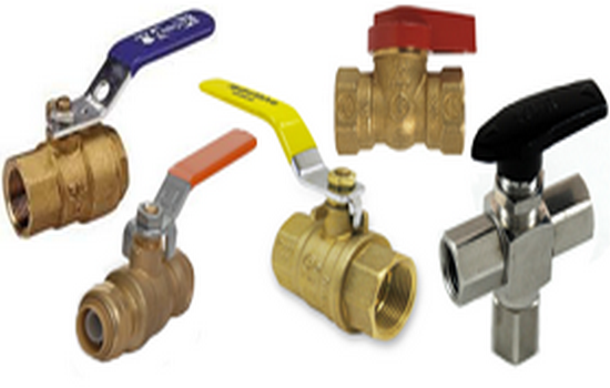

Обломили, кран спёрли, как жить.

Могу подсказать как затюнить ::-D:

Свят писал(а):Могу подсказать как затюнить ::-D:
Свят, это очевидно, я так и сделаю взамен умершего крана в омеге (клима) что бы пару раз в год его переключить. т.е. или закрыта ОЖ из блока, либо открыта. правда, нюанс: полузакрыто и т.п. мне по штатному крану непонятен. а вот если в МПС нет крана и направление воздуха на обдув - исключительно заслонкой - это не однозначно оптимально. судя по фиксированным (щелчки) перемещению крутилки "температуры" (там просто красные и синие сектора различной жирности - просто пиктограмма) и легкости вращения трудно верится, что одновременно перемещается эффективная заслонка. жаль, картинок строения МПСа не имею.
вопрос не настолько праздный, как кому то кажется. для комфорта температуры нелишне оперировать крутилкой "температуры" в сочетании либо с работой компрессора кондея, либо с отсутствием прохода воздуха через радиатор печки и прохода только через испаритель ( при выключенном компрессоре (чтоб не очень холодно). но если там кран - нет желания через полгода его менять или реставрировать
