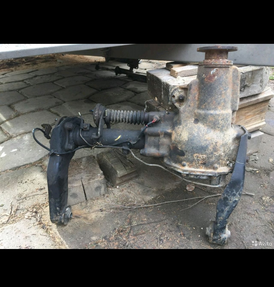

Вопрос 2. на фото передний 8" редуктор, не пойму что в нем будет мешать выхлопной трубе? Редуктор еще просто не куплен, в процессе

Пневматическая блокировка заднего моста
Какие есть способы чтоб не упирался датчик включения в выхлопную трубу на переднем редукторе? Переваривать трубу?
- Сообщения: 20456
- Благодарил (а): 101 раз
- Поблагодарили: 1350 раз
Да. либо переварить трубу или перекинуть кишки редуктора в свой( при условии что они одного размера)
