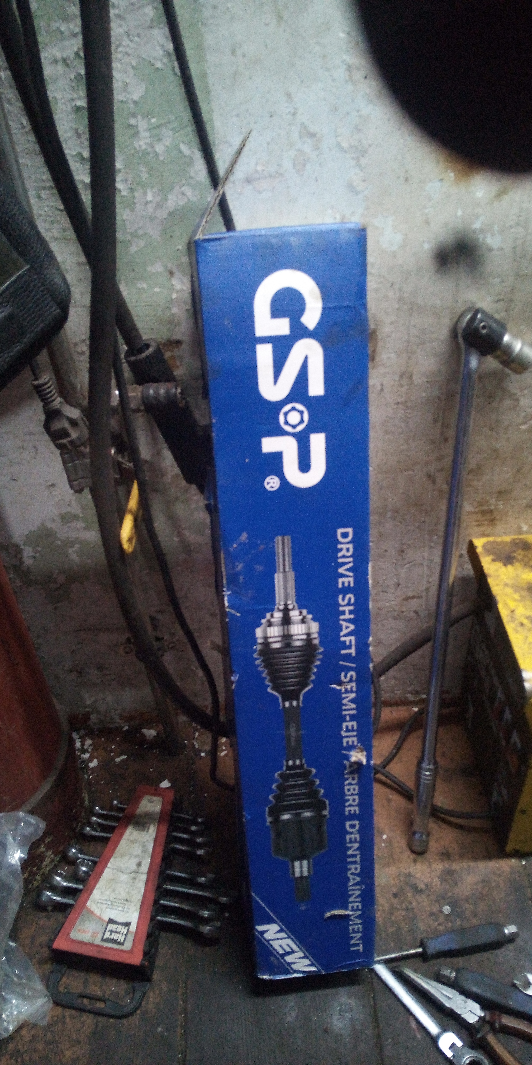

Сегодня поменял переднюю левую полуось с обоими шрусами. Люфт ушел полностью.
Вибрация- не понятно. На 40 км точно нет, до 80 машина идёт просто идеально, слышно лишь крупный протектор. С ,90 до 100 то нет вообще, особенно когда в горку поднимаюсь, то иногда есть, особенно если с горки качусь.
Посмотрел верхний рычаг правый. Вроде как нет люфтов. Но думал поменять, на амортизатор заржавел так, что не открутить. Не стали рвать с дури, ибо если бы порвали амортизатор, машина встала бы на несколько дней. Куплю новый амортизатор и тогда этот свернем и поменяем верхний рычаг, раз уже куплен.
На фото фирма полуоси шруса и в комплекте.. Цена 120 евро.

Aleksej2000 писал(а): Сегодня поменял переднюю левую полуось с обоими шрусами.
На снятом приводе смажь рабочие поверхности, замотай его в пленку и положи в багажник.
ОБЯЗАТЕЛЬНО.
Не верю я китайцам.
А что мешало купить оригинальный б\у привод?
Я так понимаю, что у вас там с этим нет проблем.
