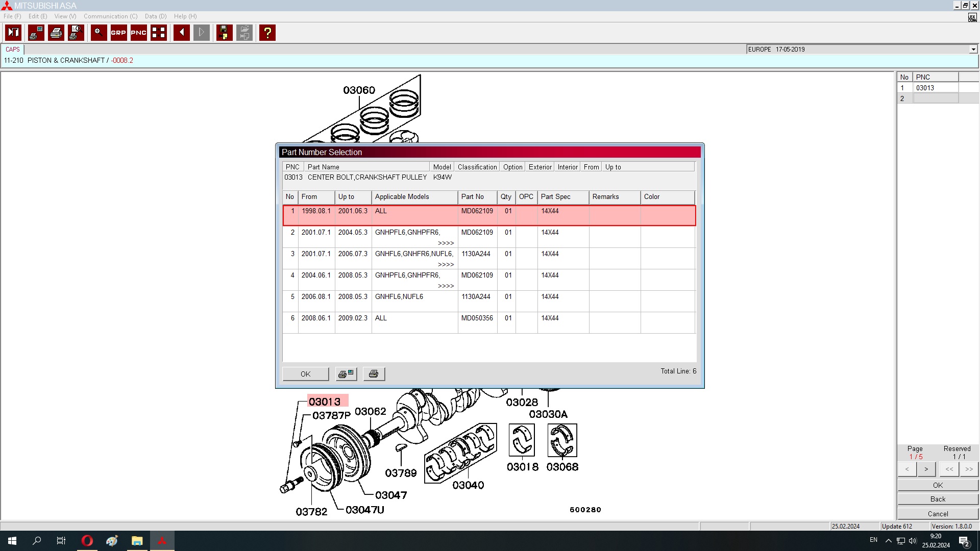

Как не бьётся и номер болта коленвала.
Вообще эта втулка, как я понимаю, ещё одна очередная странность мицу? Пустить сальник по втулке, а не сразу по валу, как везде- в чем смысл?
И ещё уточнить эти номера днталейот мотора второго спорта 2,д56 подойдут мне,?
Сальник колена MD343563 (1шт)
Сальник балансира прав MD343566 (1шт)
Сальник балансира лев MD343565 (1шт)
И ещё сальник распредвала от второго спорта такой же?
И номер болта коленвала,?

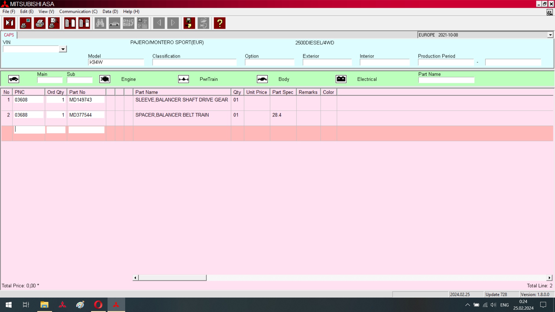

Да все сальники одинаковы.
Распред можешь ставить MD372536
Ну и болт любой из списка

Замена ремня ГРМ на 4D56, установка меток, роликов и т.п.
Саша, а на картинке, это нужно каждой втулки по одной, они разные, или это возможные варианты, они там одинаковые на обоих балансирах?
