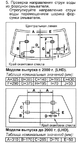

Re: Форсунки омывателя
Правильная регулировка струй омывателя. И будет Вам счастье на любой скорости. Только я не понял - почему до 2000 года по другому. Вроде все одинаково.
Ёшкин кот. Схема регулировки форсунок! Никогда бы не подумал что такое существует. И как наши не додумались на ТО это проверять и заворачивать авто на регулировку

У тебя по этой схеме отрегулированы?Captain Sergio писал(а):Правильная регулировка струй омывателя. И будет Вам счастье на любой скорости. Только я не понял - почему до 2000 года по другому. Вроде все одинаково.
Могу тебя разочеровать. Существует и схема и методика проверки. только это никому не надо, до поры до времени.................Turezkiy писал(а):Ёшкин кот. Схема регулировки форсунок! Никогда бы не подумал что такое существует. И как наши не додумались на ТО это проверять и заворачивать авто на регулировку.
Меня несколько лет назад по несоответствию этой самой схеме на ТО заворачивали. Я только после этого вник в вопрос и узнал, что на той машине форсунки все же регулируемые оказались...
Примерно.viktor292 писал(а):У тебя по этой схеме отрегулированы?Captain Sergio писал(а):Правильная регулировка струй омывателя. И будет Вам счастье на любой скорости. Только я не понял - почему до 2000 года по другому. Вроде все одинаково.

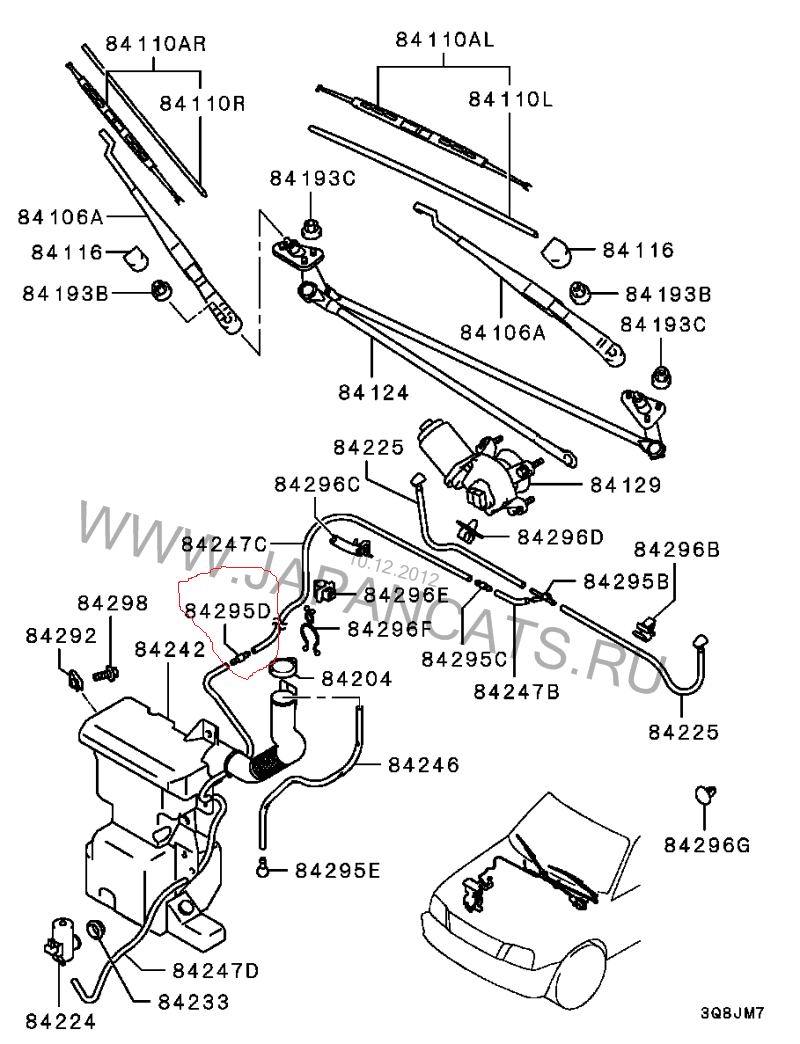

Друзья, подскажите пожалуйста: форсунки, которые стоят (штатные) подтекают, т.е. после включения омывайки из форсунок жидкость растекается по всему капоту-ДОСТАЛО, весь капот в омывайке!!!!
Вопрос: вылечится ли это заменой форсунок штатных, например на вольвовские или иные?
Спасибо, но вопрос в другом: штатные форсунки устраивают, но они протекают, весь капот в омывайке!!! Что подскажите?
скорее всего обратный клапан не держит вот этот:MB 083730Бригадир писал(а):Спасибо, но вопрос в другом: штатные форсунки устраивают, но они протекают, весь капот в омывайке!!! Что подскажите?
