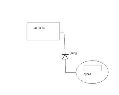

сломались картинки http://www.pajero4x4.ru/bbs/phpBB2/view ... 78#p308978
по подлючению к сигналке пульта овального вебасто.
Не осталось у кого?

mrCS писал(а):сломались картинки http://www.pajero4x4.ru/bbs/phpBB2/view ... 78#p308978
Не осталось у кого?

Тех картинок нет, есть другие, аналогичные, Диод поставиь не забудь! И не пробей статикой микруху, когда паять будешь
схема подкл пульта.JPG (4.85 КБ) 1124 просмотра
