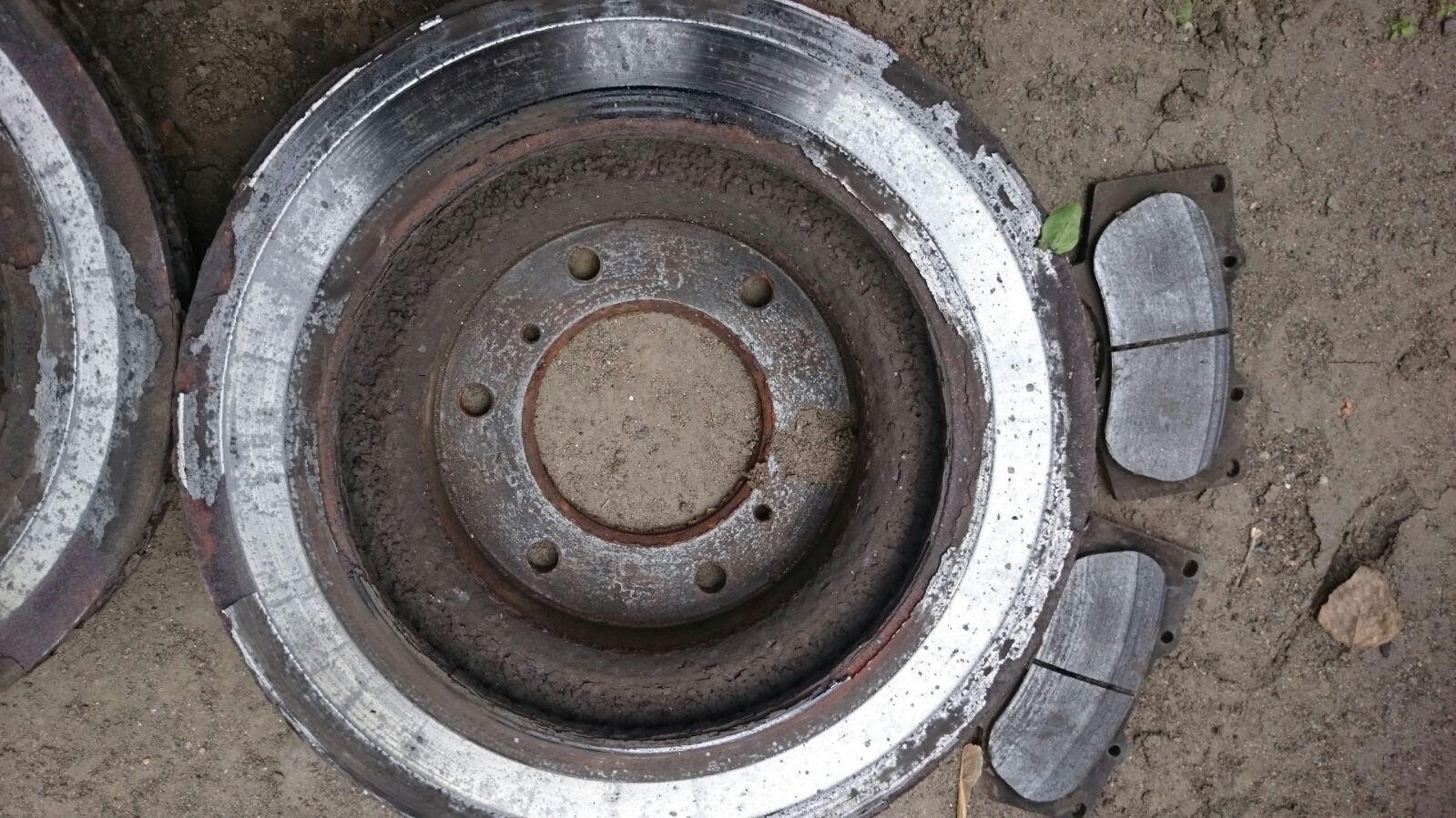

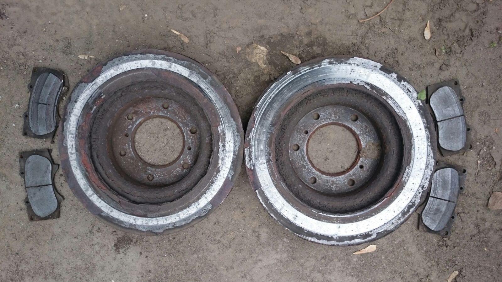

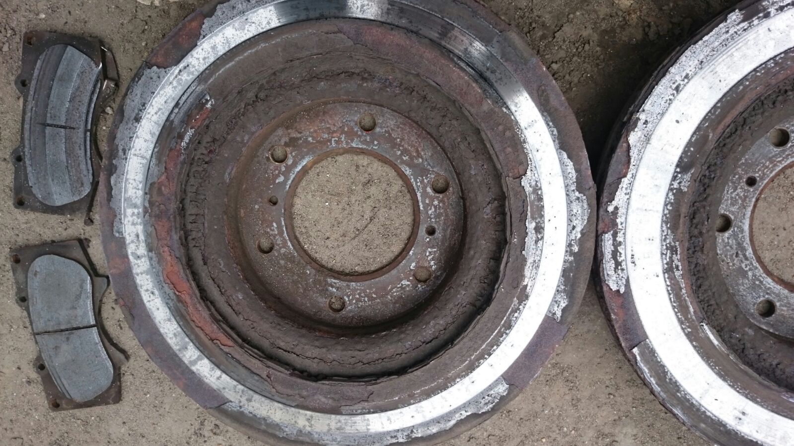

Re: Тормозные диски
Уважаемый Андрей! На фото очень, мягко скажем, плохой рисунок износа с внутренней стороны. На до бы проверить тормозные цилиндры внутренние на предмет закисания, а то и новым дискам быстро хана придет.
С Уважением, Кирилл
- Дедон69
- Сообщения: 2312
- Зарегистрирован: 25 сен 2010, 21:24
- Двигатель:: 4М41
- Откуда: Тверская обл.Молоковский р-н
- Благодарил (а): 5 раз
- Поблагодарили: 60 раз
Re: Тормозные диски
Это не износ ,надо чаще на машине ездить,это соль и реагенты.BabyHummer A-328 писал(а):Да. Именно об этом. Спасибо! Утром я уже все сделал. Промерз,как собака,конечно, но сделалslaider писал(а):Вопрос скорее всего о направлении резьбы? Если да, то резьба обычная. откручивание против часовой стрелки.![]()
Сфотографировал старые диски... Удивляюсь, как вообще машина тормозила. И надо сказать, вполне хорошо тормозила. Как выяснилось сегодня, только наружными колодками.... И мне непонятна причина износа именно внутренних поверхностей обоих дисков. Сейчас установил диски NK с колодками Кашияма.

Re: Тормозные диски
Цилиндры я вчера проверил, конечно же. На глаз, но проверил. Работают вроде бы нормально. Дедон69 прав, думаю. Т.к.я действительно езжу(ездил)мало, ибо некуда особоLirik писал(а):Уважаемый Андрей! На фото очень, мягко скажем, плохой рисунок износа с внутренней стороны. На до бы проверить тормозные цилиндры внутренние на предмет закисания, а то и новым дискам быстро хана придет.
Что меня поразило, так это то, что на своем 22-х летнем Эксплорере, за почти 8 лет владения им, штатные диски не дошли до такого безобразия даже близко! Хотя, ездил я тоже не много. А про биение дисков я вообще и не подозревал.
