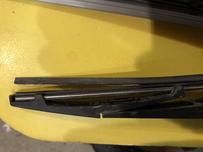

Заказал по ссылке, спасибо. Обошелся в 900рупий. Сегодня забрал на почте. Отличное качество. Упаковка так вообще нонсенс! Закручен в пять слоев пупырчатой пленки, даже танком можно переехать и ничего не будетsad_rus писал(а):https://ru.aliexpress.com/item/QEEPEI-R ... 0.0.SIpHcQ
Цена вопроса 800 рублей
работает идеально

Заказал такую же, по цене 865 р. Трёт хорошо, но не все стекло. Доп стоп остаётся не чищеный.sad_rus писал(а):https://ru.aliexpress.com/item/QEEPEI-R ... 0.0.SIpHcQ

Такую пользую уже давно,на щётке оторвалась резиночка по длине пополам, заказал отдельно щётку,всё устраивает.Смотри, что нашлось на AliExpresssad_rus писал(а):https://ru.aliexpress.com/item/QEEPEI-R ... 0.0.SIpHcQ

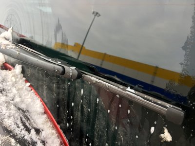

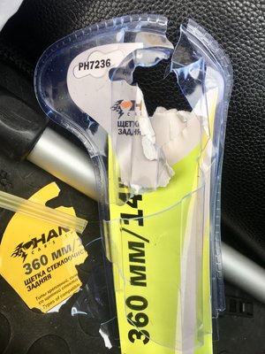

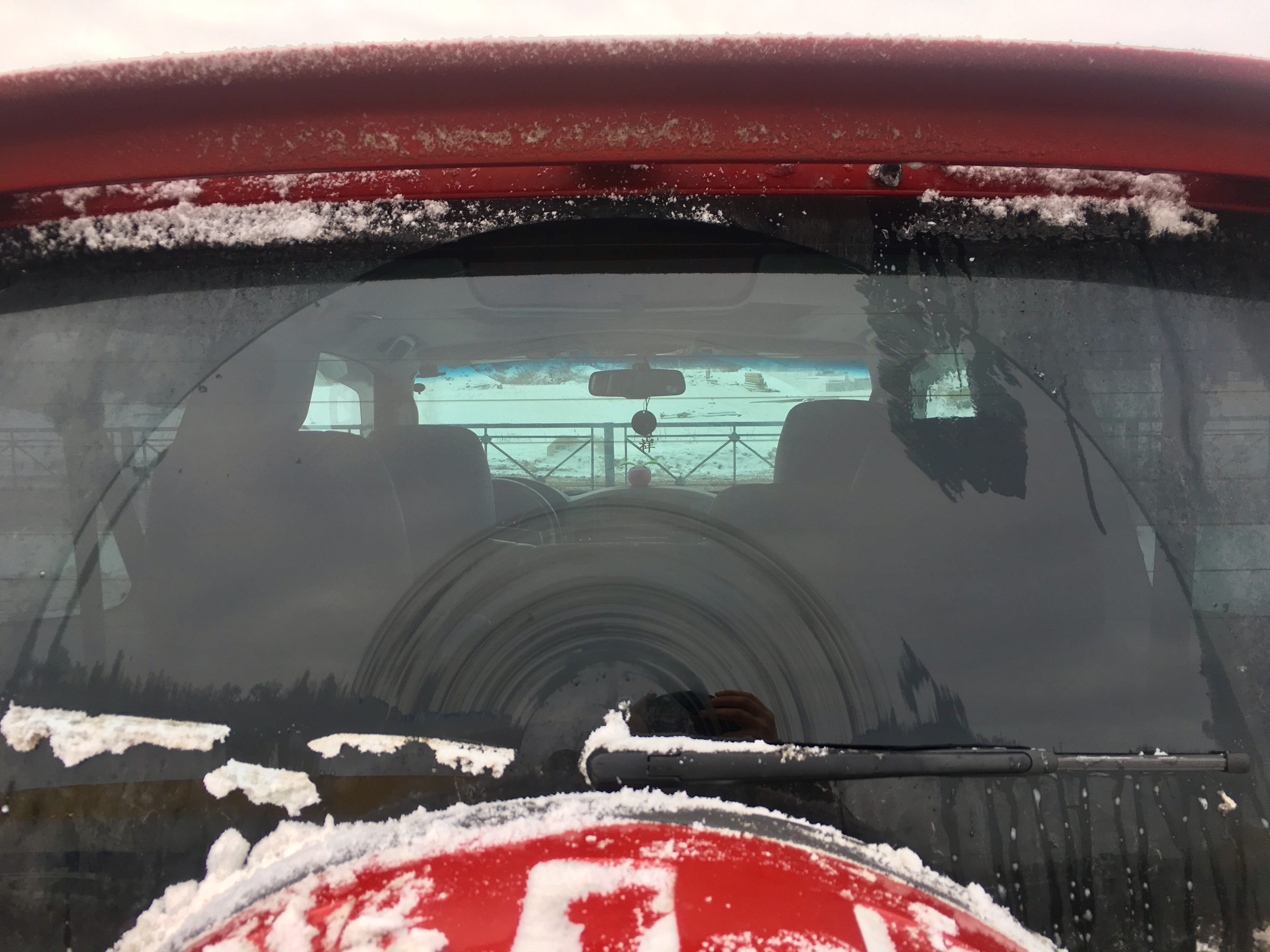

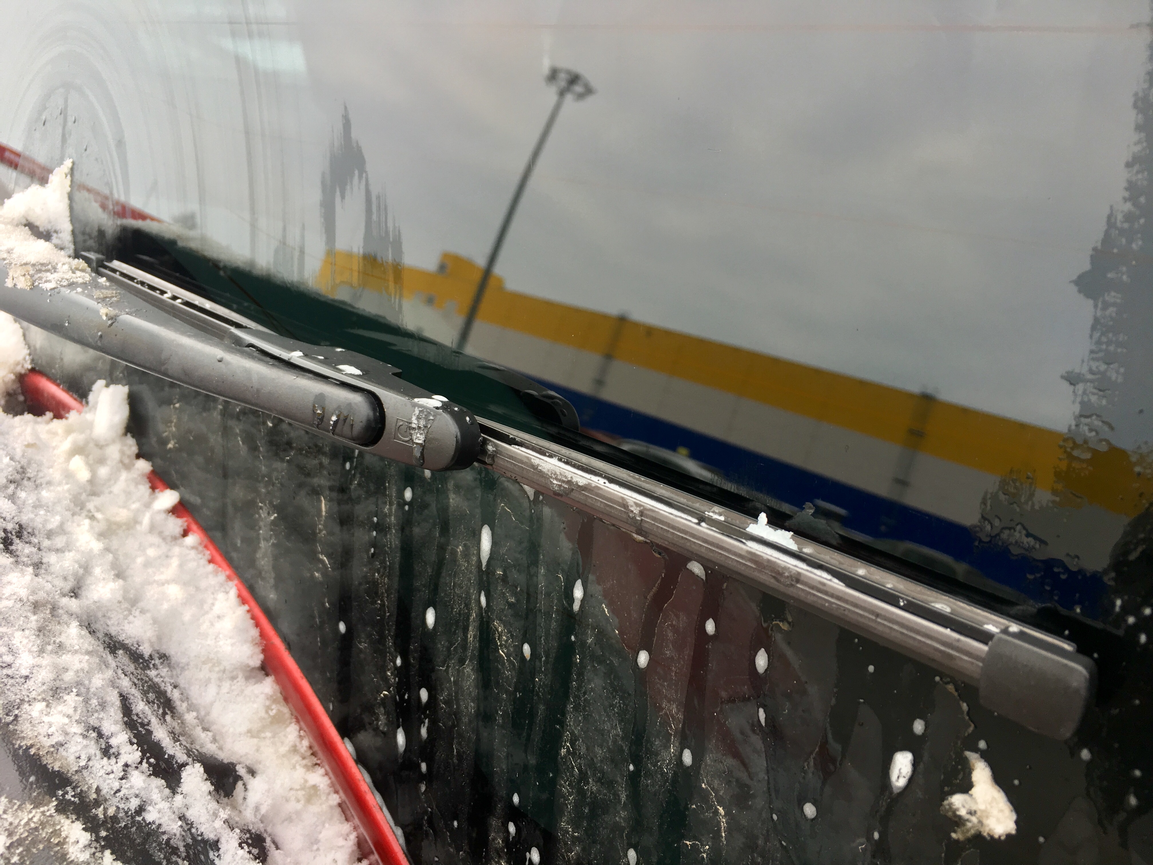

Купил в Ленте за 399 рублей новый бескаркасный стеклоочиститель. Через входящий в комплект переходник G на штатный поводок садится как родной. Чистит хорошо
Anatori на Mitsubishi Pajero IV 3D 3.8 Ultimate AT ORIENT RED

купил в ленте такой же phantom ph7236. поставил. посмотрю как себя покажет.
Вот только предыдущий автор поставил его наоборот. наверное сначала переходник прищелкнул к поводку, а к нему уже щетку. ее уже просто так не снять.
стрелка на переходнике G должна быть наружу от поводка. а у автора наоборот

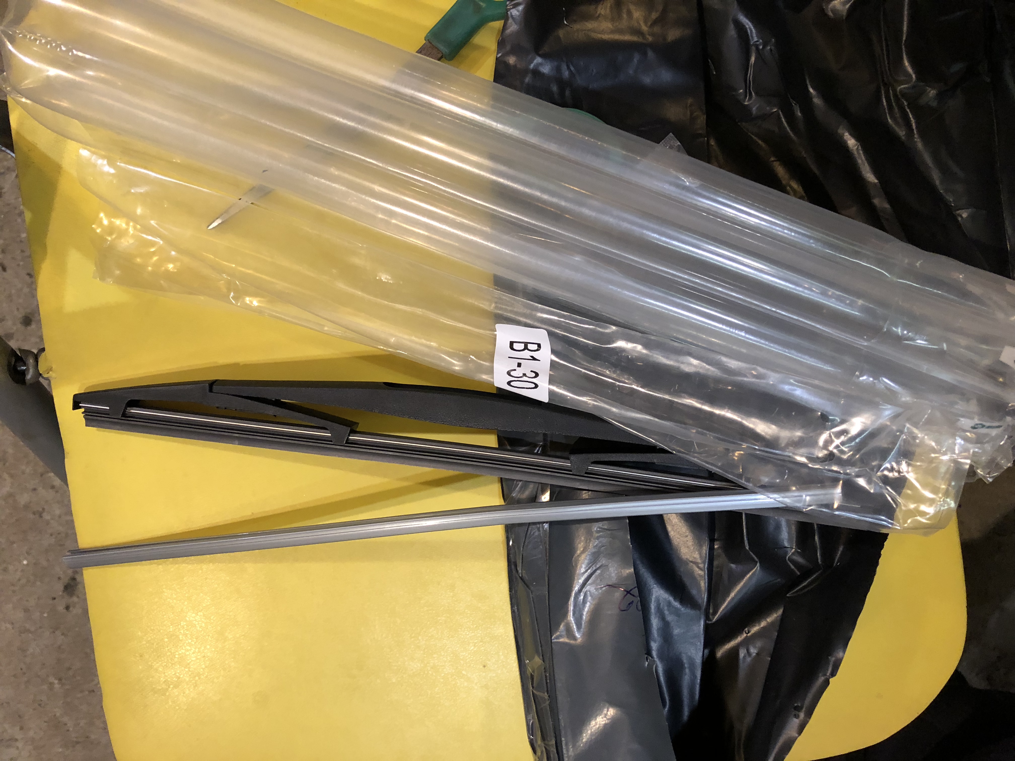

Задний дворник плохо чистил, передние тоже после зимы не фонтан. Решил заменить поводки вместе с щётками. С передними проблем не возникло, а вот задний закис. Он пластиковый, внутри впрессована (впаяна) силуминовая втулка. Съёмником сдёрнуть не получилось, более кардинальные меры не принимал, боялся повредить стекло. Аккуратно спилил болгаркой. При установки нового, тщательно смазал всё медной смазкой. Пока (2 месяца) чистят нормально.
Поводки - оригинал.
Щётки- Denso.
Поводки - оригинал.
Щётки- Denso.
