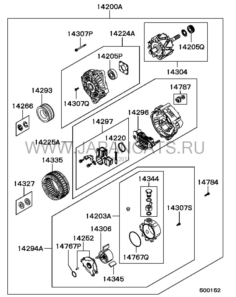

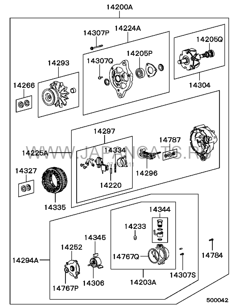

для начала в Exist пробей свою комплектацию и посмотри какой должен стоять. когда открываешь генератор, там в информации вроде пишется его номинал по току. Затем определись какой у тебя генератор по корпусу. По крайней мере я столкнулся с тем что их есть 2 вида. Но я все это пишу для 2,5 литрового дизеля.
фото корпусов прилагаются. Для того что на фото сверху могу написать только реле регулятор. по Exist нашел только вот этот Utm MIR278 Регулятор напряжения, отличие от остальных креплениями, там дырочки крепления шире. и реле регулятор имеет 2 вывода для пайки к диодному мосту.
Тот генератор что на фото ниже на него есть и додные мосты и реле регуляторы:
Mobiletron RM-20HV Мост диодный
Mobiletron VR-H2009-28 Регулятор напряжения генератора
Utm MIA7507 Мост диодный
Mobiletron VR-H2009-30 Регулятор напряжения
Transpo IM282 Реле-регулятор генератора
Utm MIR281 Регулятор напряжения
из всего этого разноообразия мною реально испытан реле регулятор Transpo IM282, реально работает на моей машинке в генераторе на 90 ампер.
Вот как то так.
