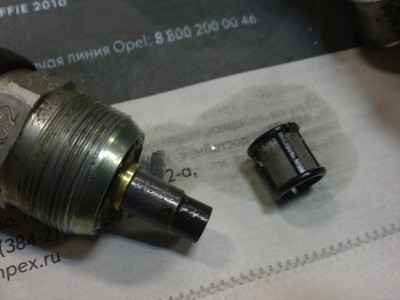

Kuzzmich007 писал(а): Самое главное все сразу ценник озвучивают - готовь говорят 100 000руб.
Я в шоке...буду искать сервис дальше))))
Возможно и вправду насос умирает понемногу, при запуске комп считывает параметры работы и коректирует настройки, потому и расколбас проходит, а не колбасит на холодную может исключительно из-за температурных уменьшений объёмов металла. В том и плюс нашего насоса, он работает до последнего вздоха.
Найди кто проверит или сам проверь давление в насосе и посмотри наличие стружки на клапане отсечки, если всё ок, то смирись с плохим запуском и езди спокойно

Напишу маленькую проверку.
1. Заводим двигатель. Прогреваем.
2. Плавно с разными скоростями меняем обороты от ХХ до 2500
3. Если обороты меняются рывками то:
- клинит датчик опережения или там грязь
- в системе воздух
4. Отсоеденить разьем датчика температуры ОЖ. Должно работать одинаково холодная/горячая.

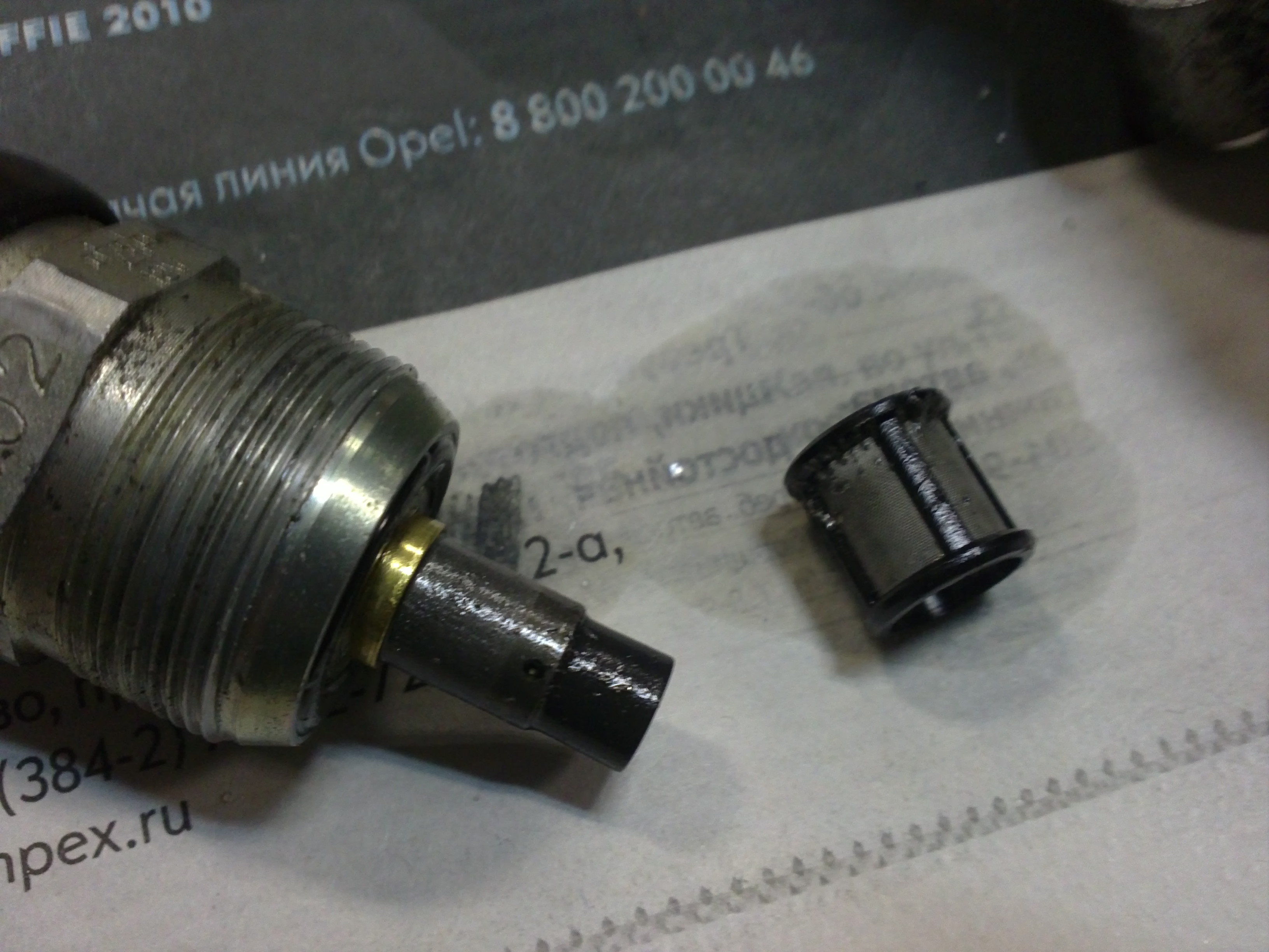

5. Проверить стружку на клапане отсечки.
6. Замерить внутрикорпусное давление. Если не ошибаюсь должно быть 5-7 кг/см. Если не так поправьте.
Как работает насос. Это обычный 2-х ступенчатый насос. 1-я ступень - центробежный насос(у нас называется насос подкачки) 2-я ступень - поршневой насос(плунжерная часть). Конечное давление на форсунки равно грубо говоря произведению коэффициэнтов сжатия 1 и 2-й ступеней. Соответственно если коэффициэнт 1-й ступени будет 3(соответственно и внутрикорпусное будет 3кг/см) насос работать не будет. Или будет работать плохо, дергаться. Поскольку будут лить форсунки. Внутрикорпусное давление зависит от работы не только подкачивающего насоса но от регулятора давления(штука кстати копеечная).
Если внутрикорпусное давление в норме и вышеописанное тоже, только тогда надо менять плунжер.
А ремонт насоса за 100 000, тогда лучше новый.

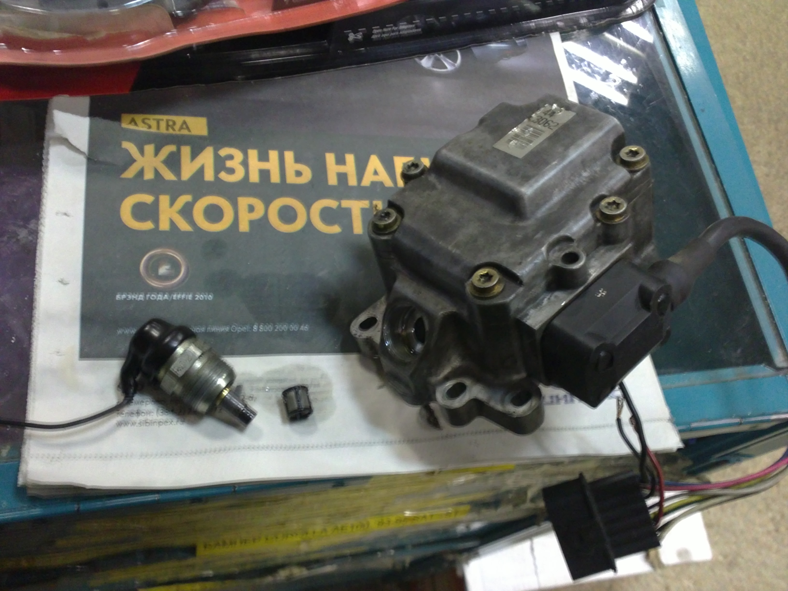

Клапан отсечки сверху насоса. В этой ветке фото выкладывали.
Вообще поставь прозрачный шланг на входе насоса для начала. Продают в магазине запчастей для ПАЗ.
Если сильное завоздушивание, то насос трещит.

Откруичвается ключиком на 24, регулировок никаких нет, обрати внимание на стружку на сеточке или на магните, на первом фото если приглядется её видно

VSV1953 писал(а):Внутрикорпусное давление зависит от работы не только подкачивающего насоса но от регулятора давления(штука кстати копеечная).
Где стоит эта штука, мож на моём насосе она не работала
Она стоит со стороны шестерни. Если смотреть со стороны выходных трубок, то правый дальний угол.
