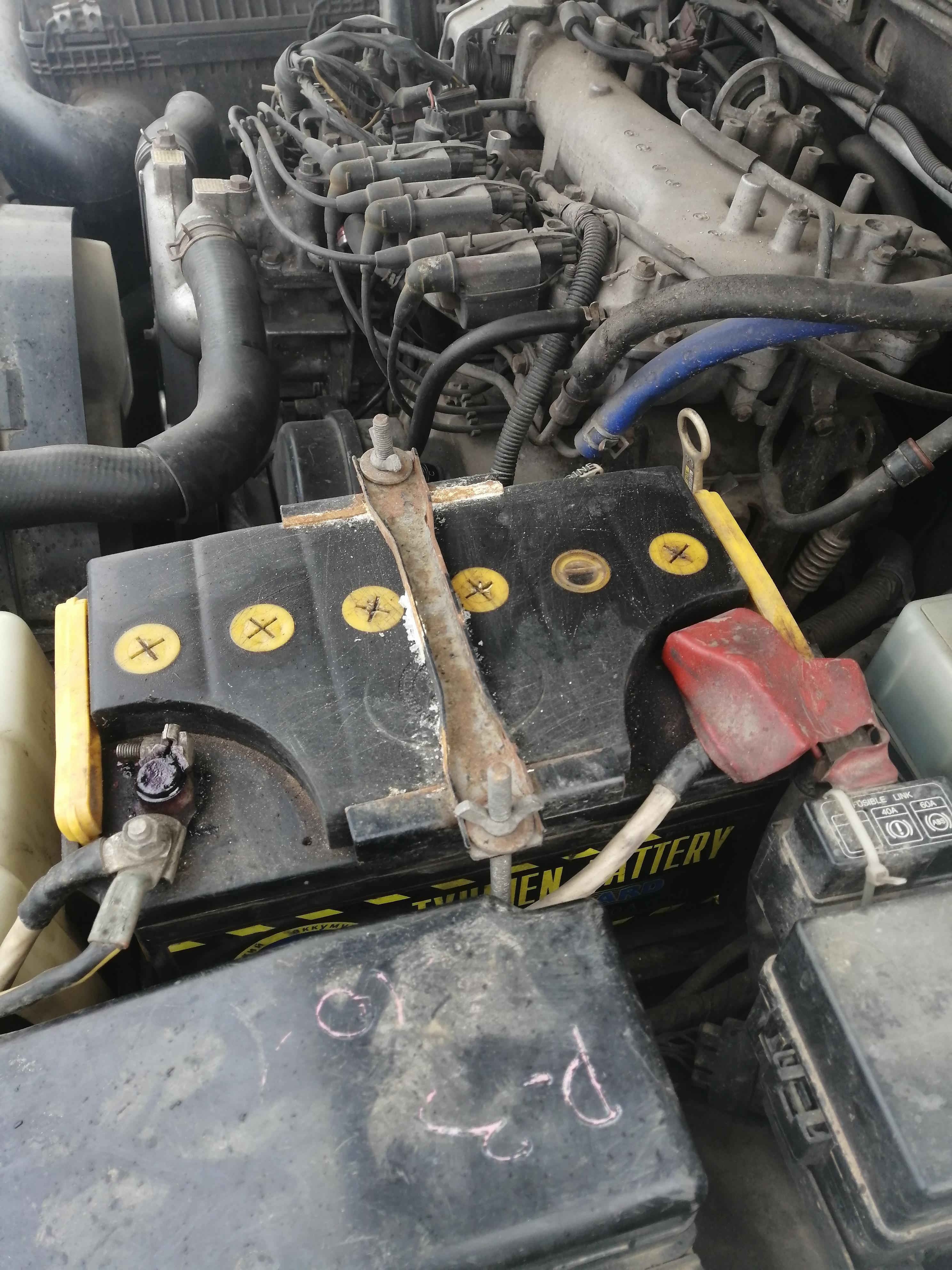

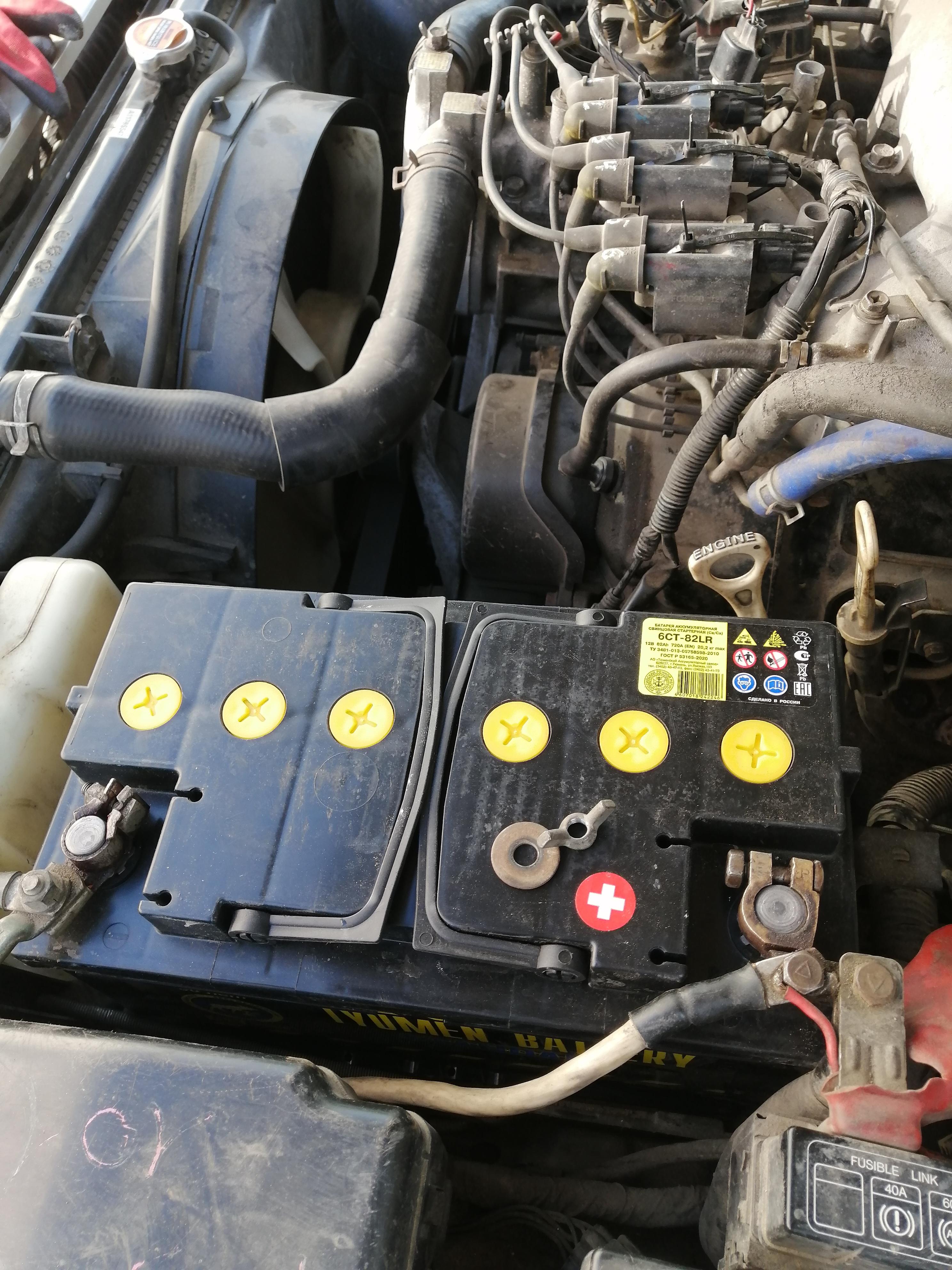

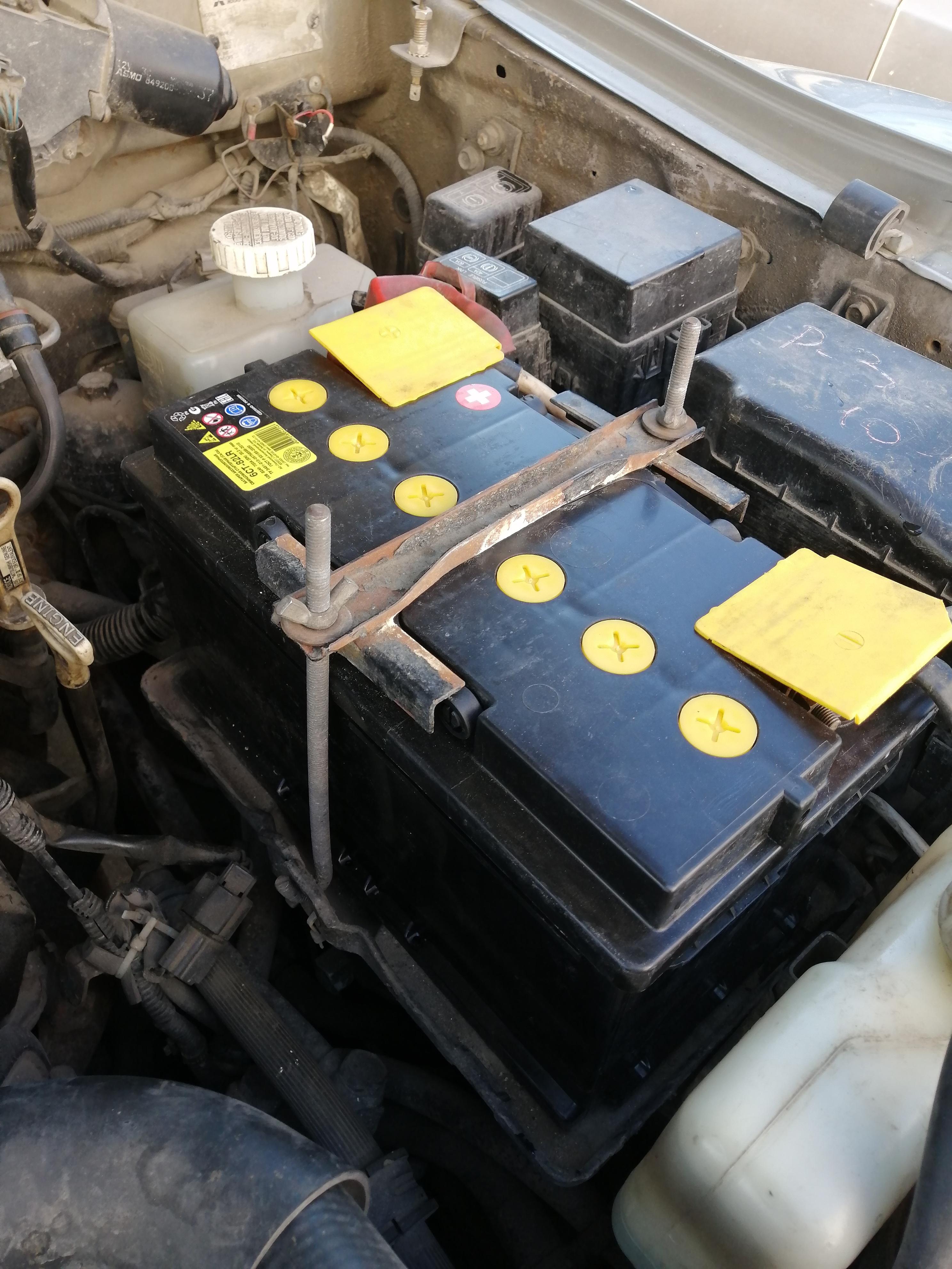

Уроды у которых заказал доставку в пятницу АКБ не привезли :]:-O: сорвался утренний выезд в субботу на дачу, в результате заказал в другом месте и оказалось даже дешевле :;-): со сдачей старого 75 АКБ новый 82 обошелся в 5950 р. Новый в корзину на П- 3/4 встаёт идеально он уже без глазка ареометра, по высоте он пониже на несколько сантиметров получается и подлиннее, на фото по высоте шпилек крепления видно, фото установленных нового 82 и старого 75 прилагаются :*OK*:

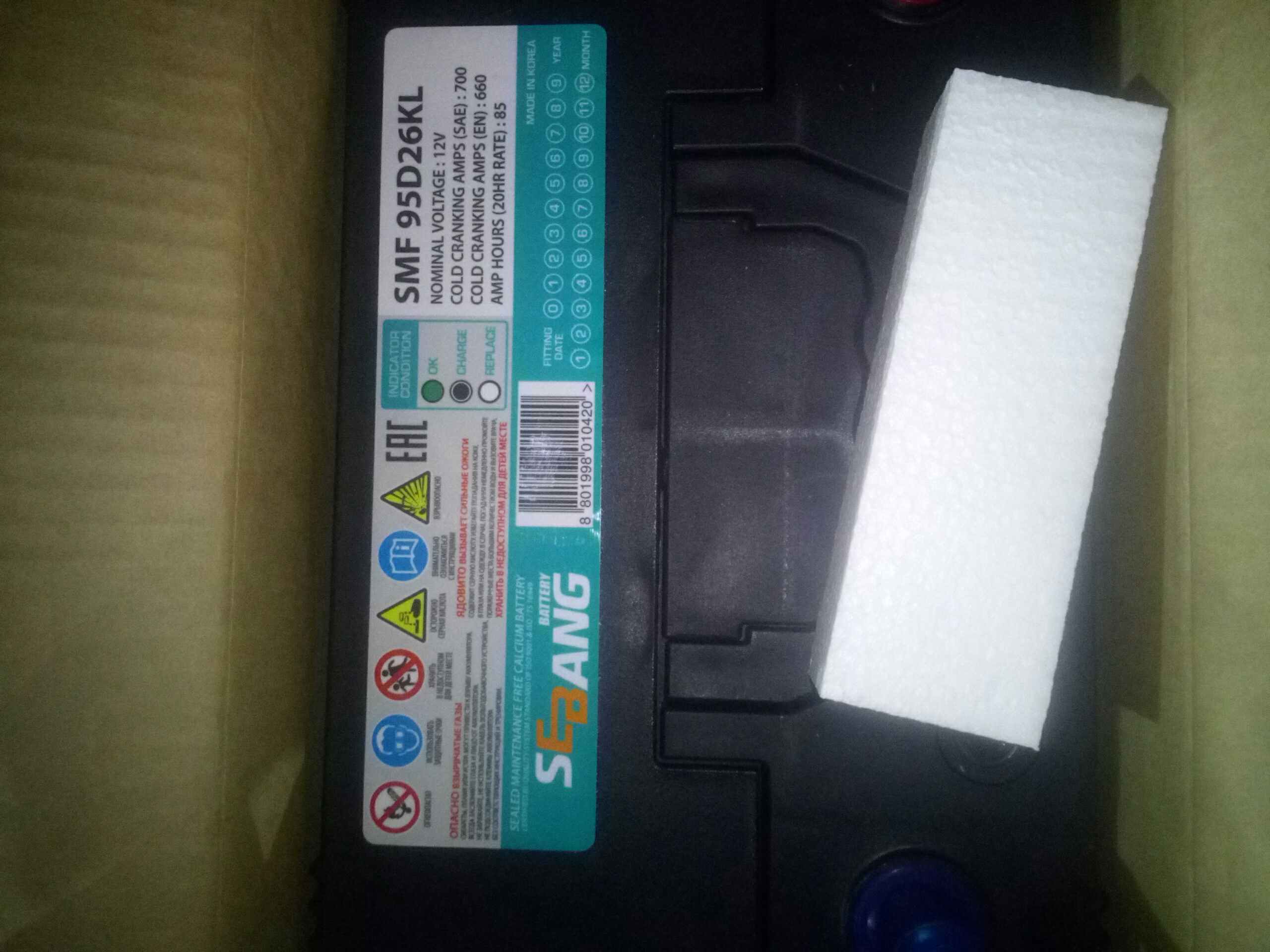

корейские предложили. sebang 80ач и стартовый 700 ач. не обслуживаемый
дырки общей крышкой прикрыты
MPS 2008,4D56 EFI , железо зодчего МШУ, + 4 см., рычаги LK-trak ,Comeup DV9.0i пружины Патрол 5дв , перед аммо.токико , зад. Монро патруль , кеды Вранглер дуратрак 285/75/16, валенки Centara Winter RX 858 285/75/R16

У него обратная полярность!

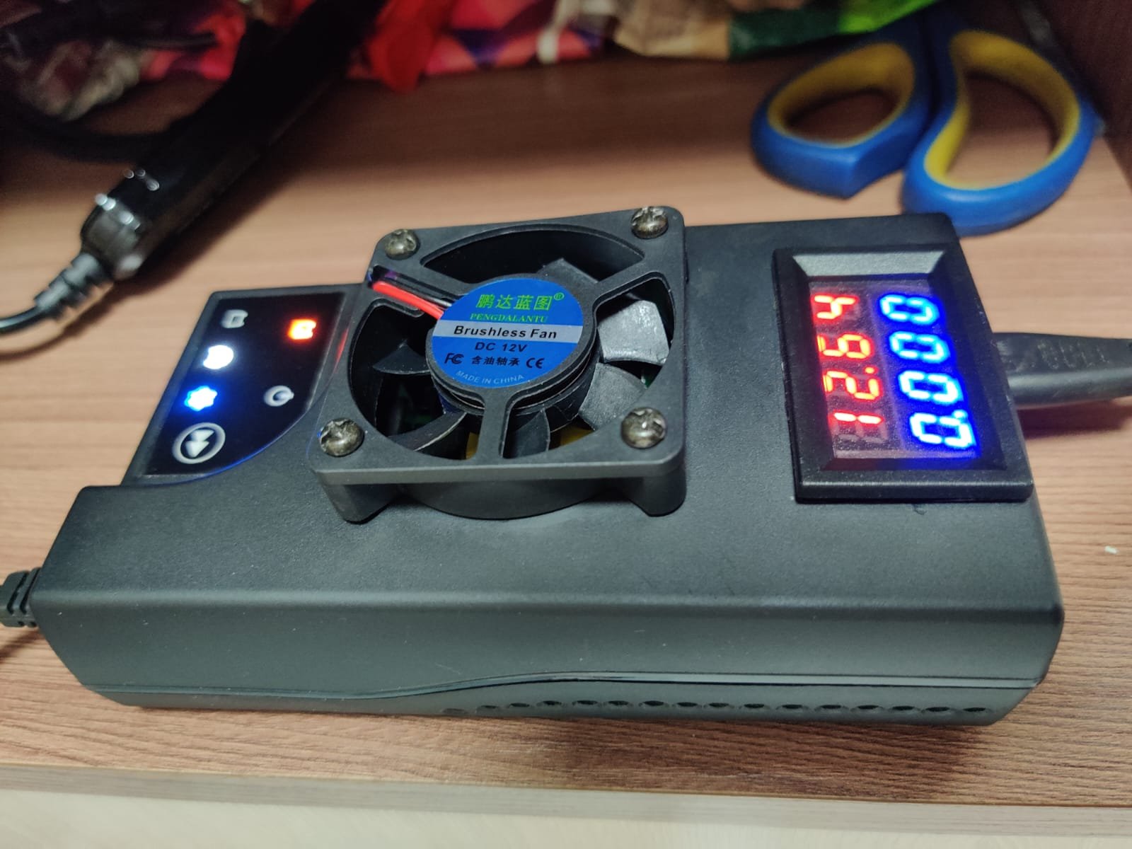

з.ы Прикупил несколько зарядных устройств , хоть и простых , но достаточно значимых : BL1204 и Вымпел 57

SELENGER писал(а): Вымпел 57
Правильно спроектированный аппарат. Жаль, собран очень посредственно... Рекомендую допилить, хотя бы охлаждение - тогда поживëт. Свой 55 тоже допиливал, лет 6 уже пашет без нареканий

Chumahod писал(а): Рекомендую допилить, хотя бы охлаждение - тогда поживëт.
Допилить не проблема , руки и паяльник есть .
БЛку кстати допилил под себя )
