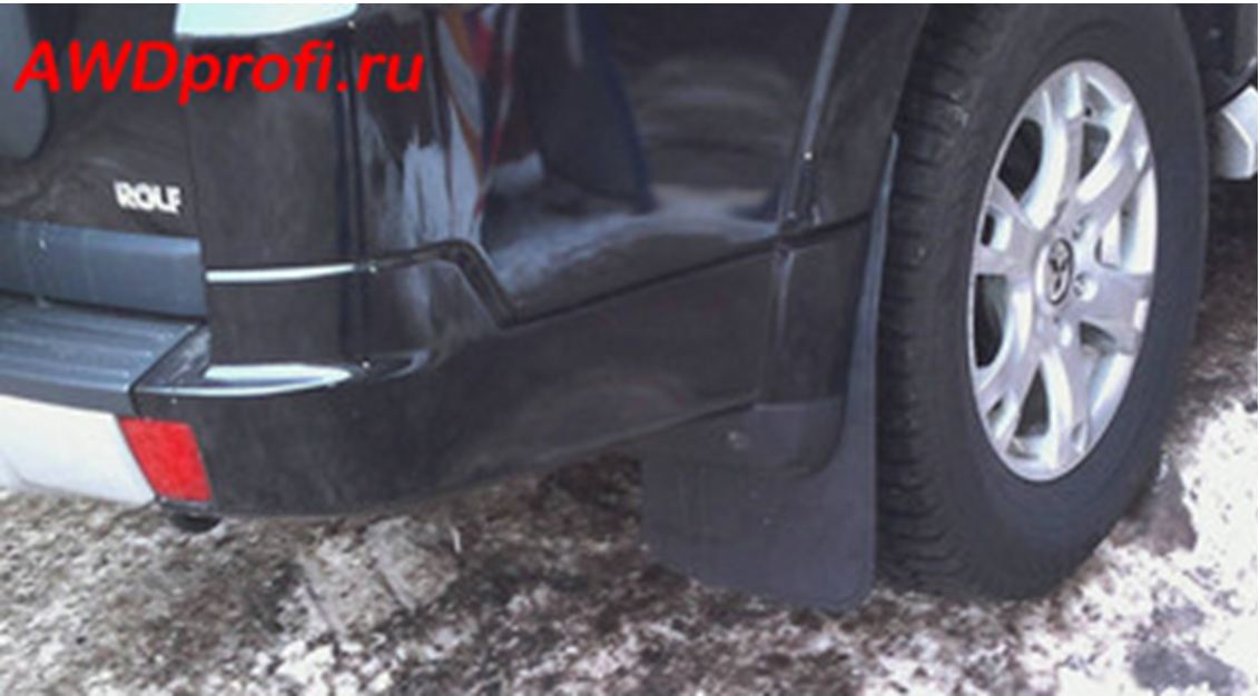

Lebed писал(а): Да, Виталий, про брызговики.
Сурьезный такой ценник... Вот такие, что-ли приобресть: http://www.awdprofi.ru/brands/mitsubish ... 12110.html

max_ua писал(а):...Решил посомтреть Jaos, немного прозрел от цены....
Видел такие на Патруле... :=-O: Перебор, однозначно. Если, конечно, у Вас не подготовленный экспедиционник с огромным лифтом и грязевыми зубастыми колесами, все эти заклепочки/цепочечки смотрятся, как на корове седло.
max_ua писал(а):...Думаю, может теперь просто из транспортной ленты (или как ее там) слепить...
Это тоже, по-моему, перебор.
Думаю вот над такими - Plasticolor, Код в каталоге (AwdProfi) 0000-520-2. Продавцы пишут: "Прорезиненный-черные (не ломаются и гнутся). 4-ре шт в комплекте. Размер (28 см Х 48 см). Данные брыз. возможно устанавливать как на передн. так и на задний мост авто. Стоимость: 4699 руб.(под заказ) " (с)
Выглядят так:

vector-n писал(а):Максим, приветствую! :*HI*:
Выглядят так:
Я конечно понимаю, что они красивые, но вроде тоже перебор с ценой:
http://www.mycoolcarstuff.com/category/ ... ageindex=1
Но идея имеет место быть
