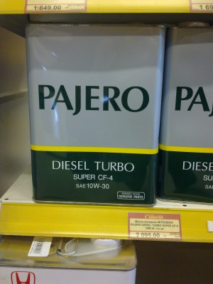

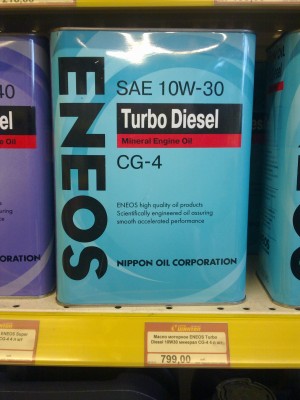

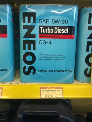

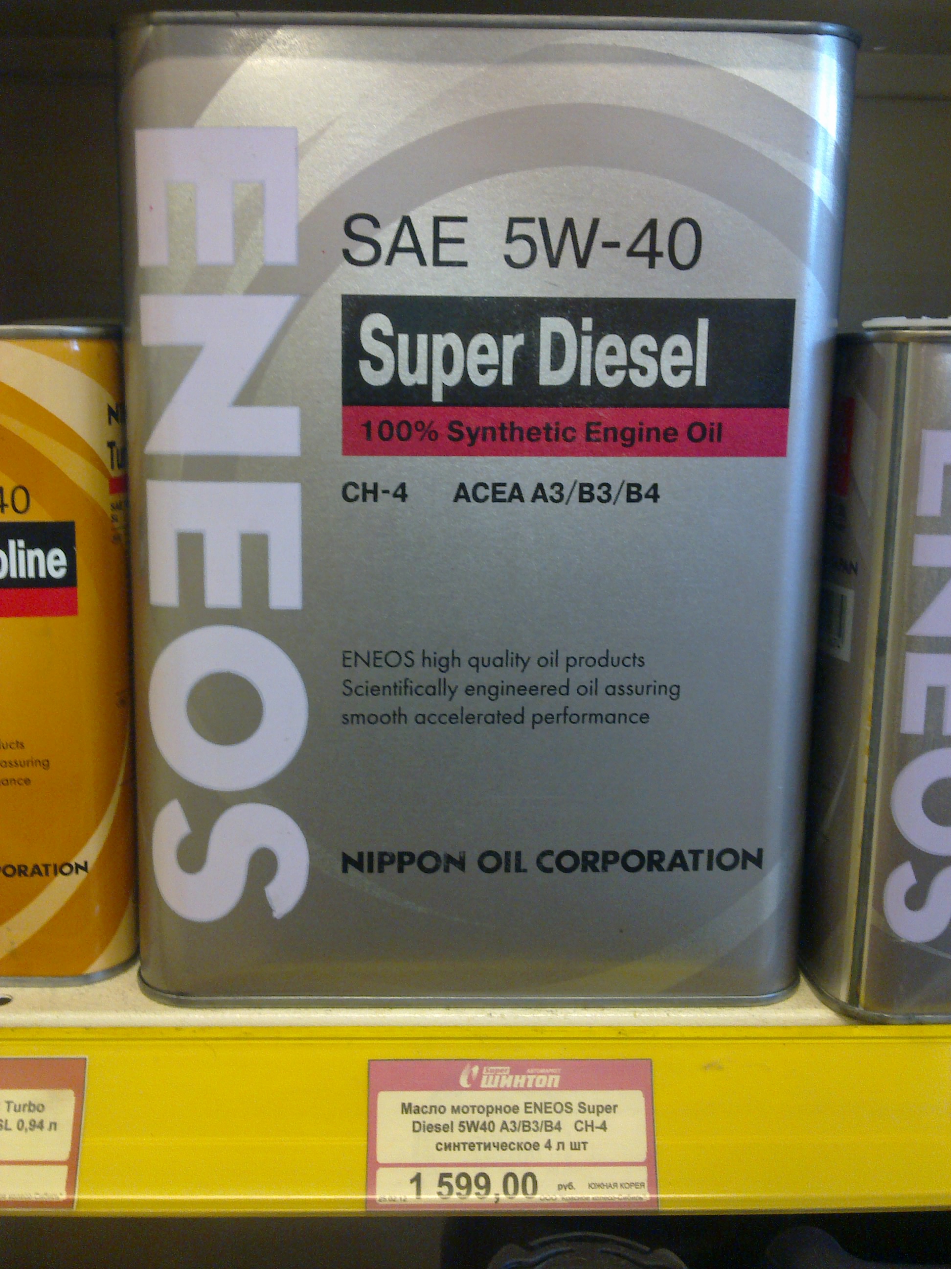

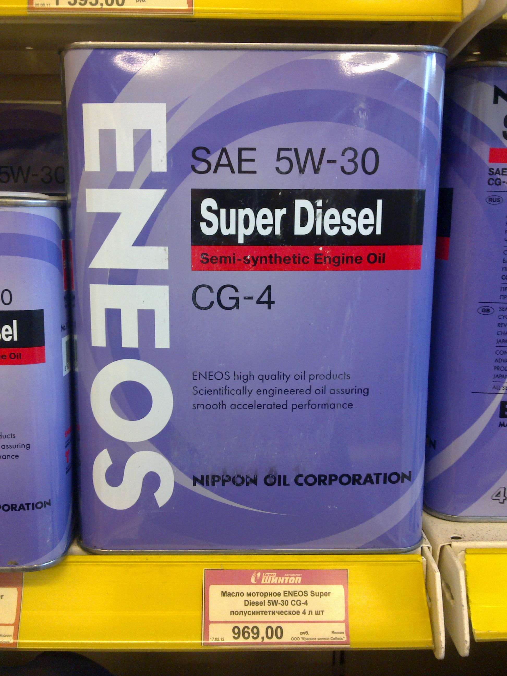

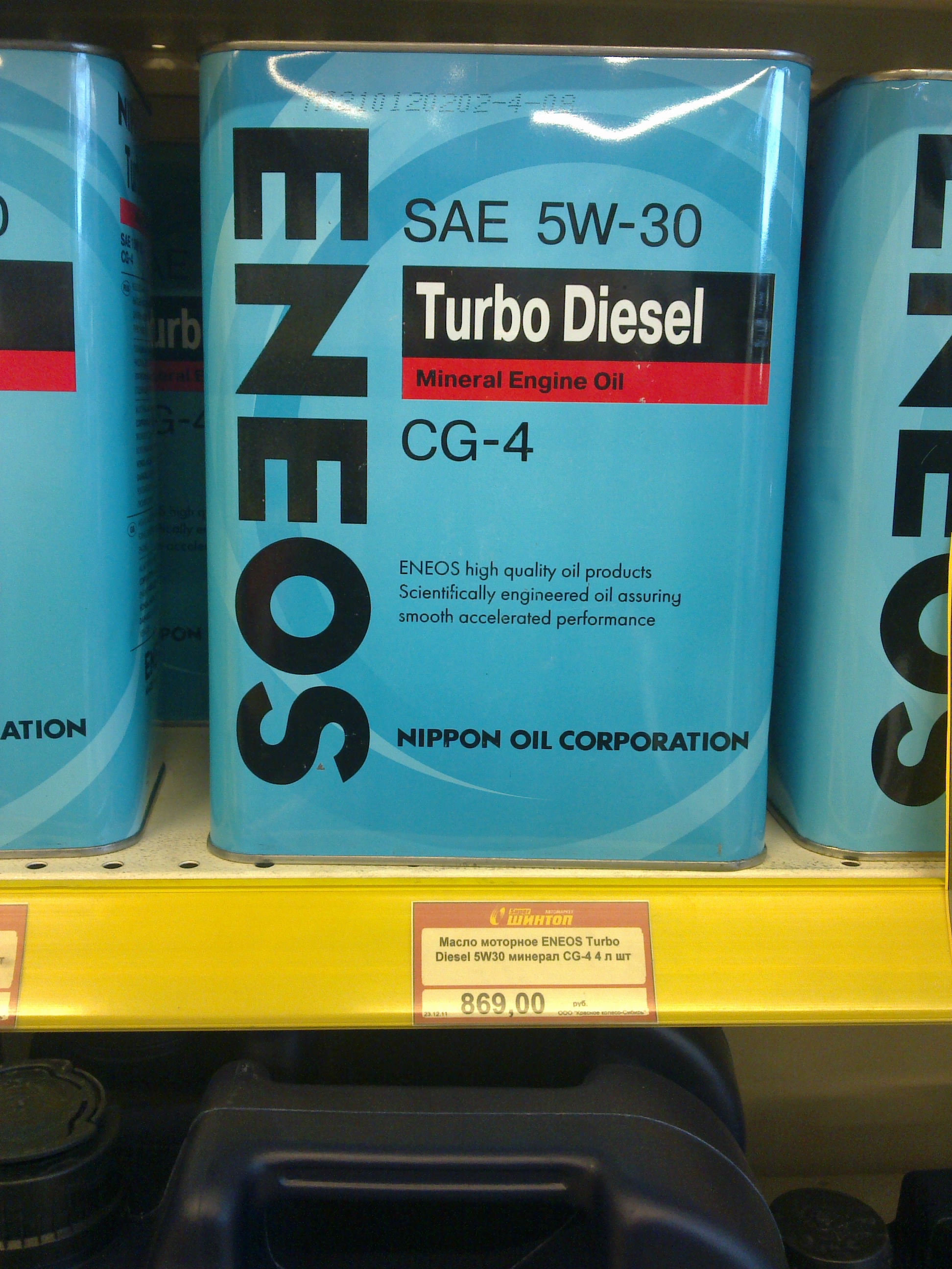

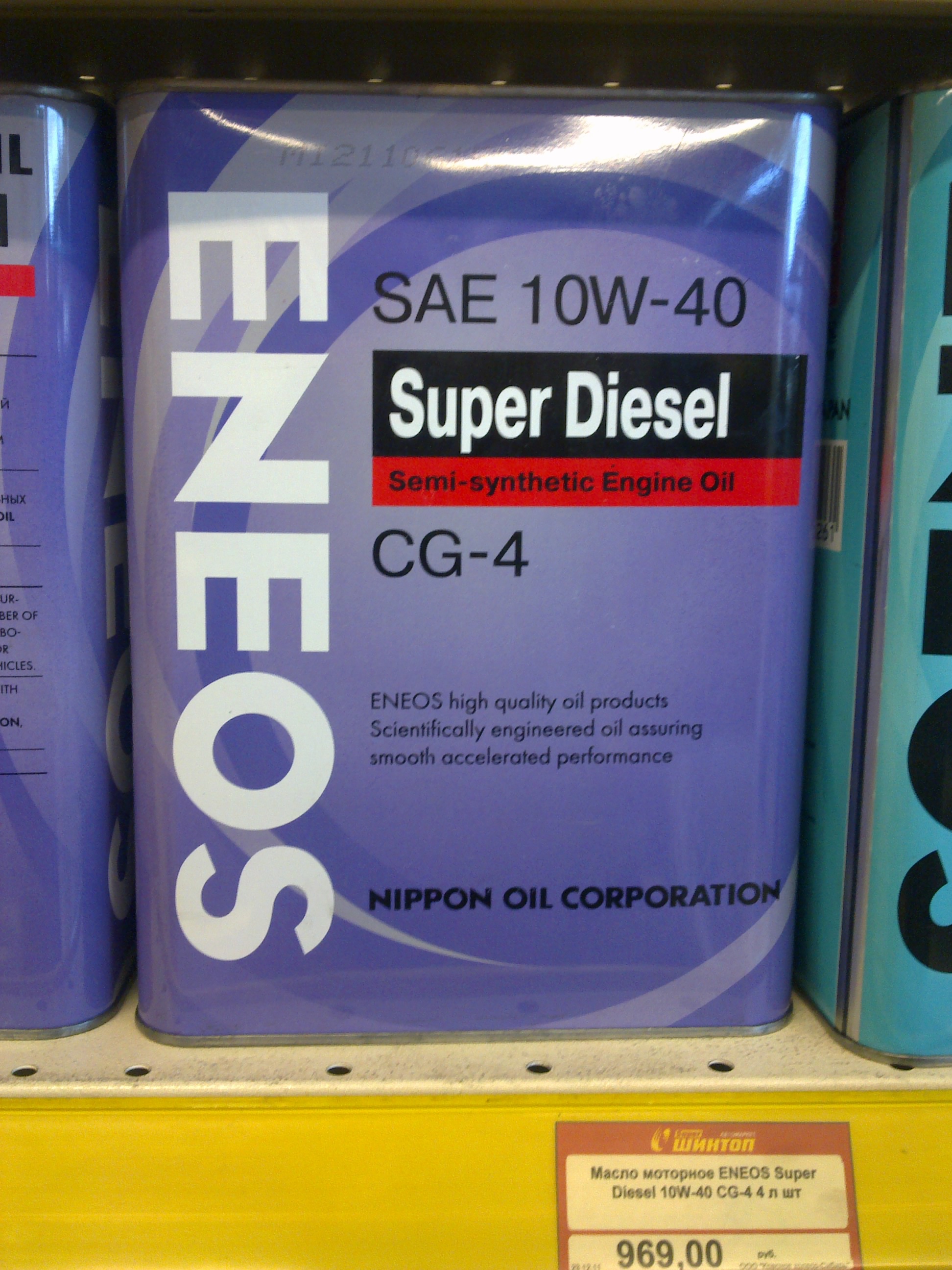

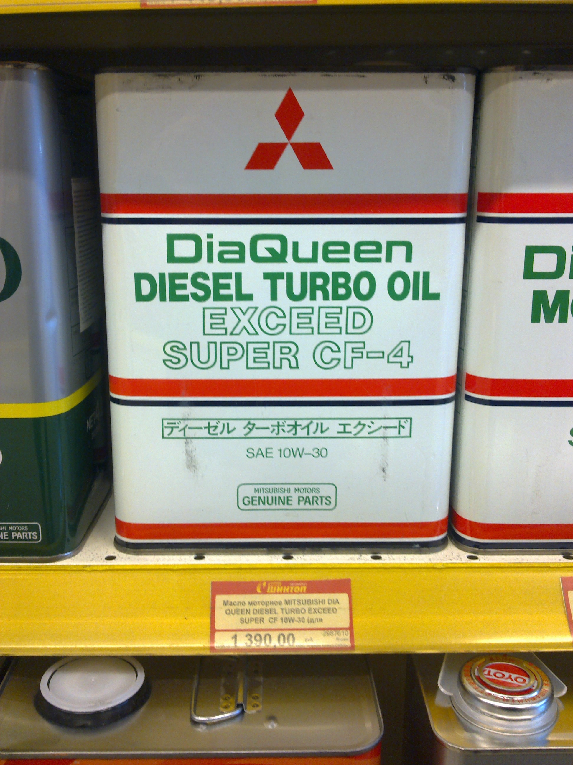

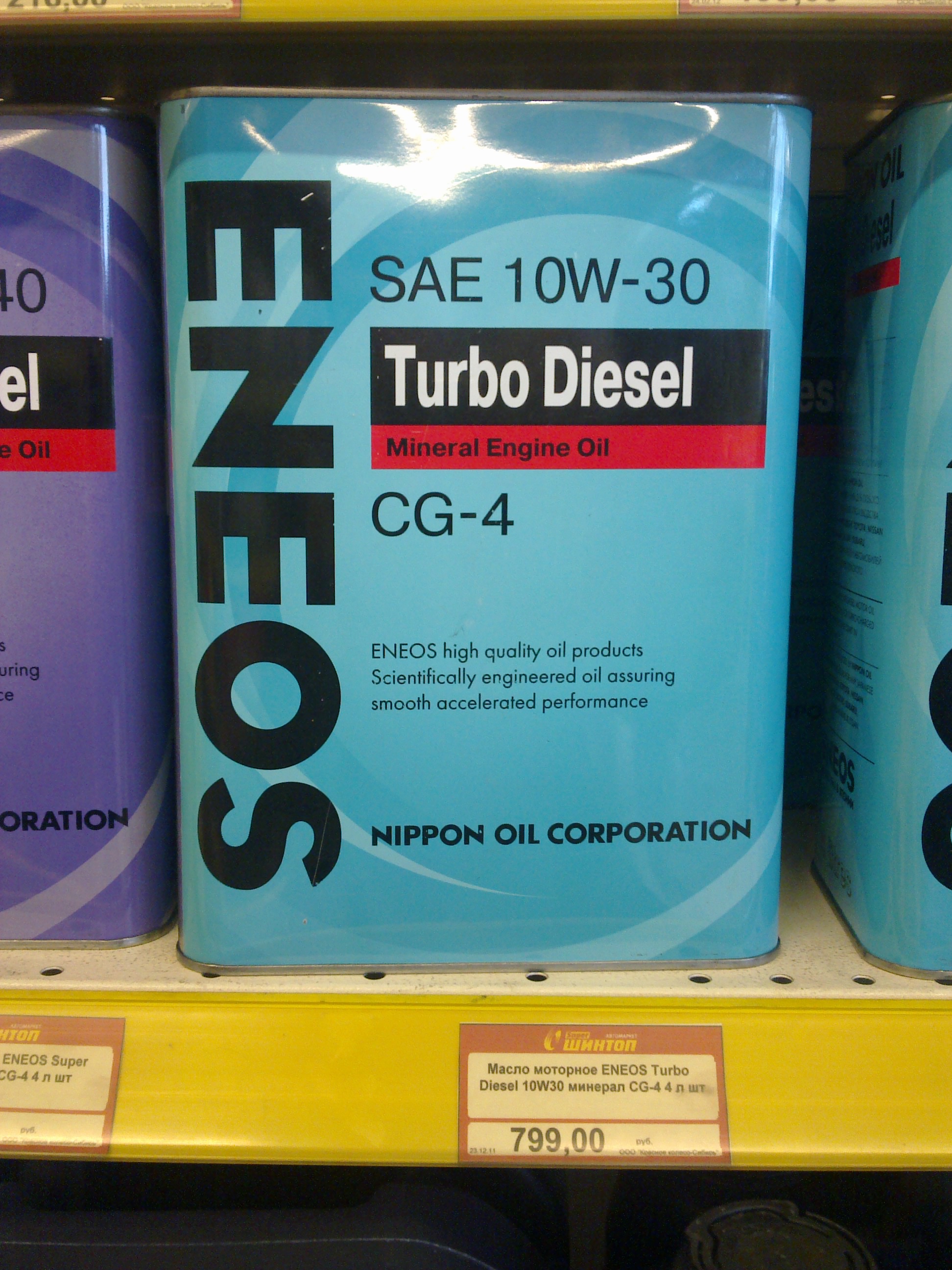

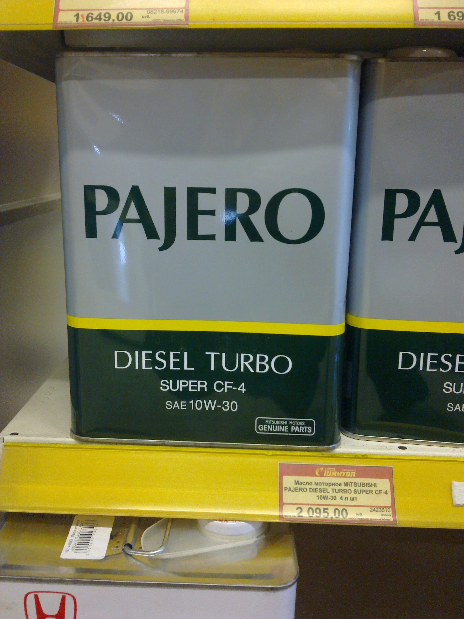

А что известно о маслах ENEOS (Япония)?
Вот у нас появились некоторые виды таких масел, плюс масла от Мицубиси и специальное масло Паджеро (!?).
Что про них скажете?

я лью ENEOS SUPER DIESEL 100% SYNTHETIС API CH-4 SAE 5W-40, в l200new и в спорт, щелочное число у него одно из самых высоких 13.1, у l200 пробег 50000 у спорта 40000, пока нареканий нет.SKS писал(а):А что известно о маслах ENEOS (Япония)?
масло pajero и DiaQueen оно вроде как минеральное или полусинтетика

Вот я тоже на ENEOS SUPER DIESEL 100% SYNTHETIС API CH-4 SAE 5W-40 посмотрел.DenisR писал(а):я лью ENEOS SUPER DIESEL 100% SYNTHETIС API CH-4 SAE 5W-40, в l200new и в спорт, щелочное число у него одно из самых высоких 13.1, у l200 пробег 50000 у спорта 40000, пока нареканий нет.SKS писал(а):А что известно о маслах ENEOS (Япония)?
Хотя по спецификации у нас должно быть 5W-30.
А эти два Pajero и DiaQueen на самом деле минеральные, но должны подходить и нам, только какое у них щелочное число непонятно (а так CF-4).

А в чём счастье то? Покупать за 2095руб 4л минерального масла 10w30? Или знакомое слово Pajero, написаное на банке так сильно душу греет?SKS писал(а):Вот я тоже на ENEOS SUPER DIESEL 100% SYNTHETIС API CH-4 SAE 5W-40 посмотрел.DenisR писал(а):я лью ENEOS SUPER DIESEL 100% SYNTHETIС API CH-4 SAE 5W-40, в l200new и в спорт, щелочное число у него одно из самых высоких 13.1, у l200 пробег 50000 у спорта 40000, пока нареканий нет.SKS писал(а):А что известно о маслах ENEOS (Япония)?
Мобил1 0w40 нью лайф можно купить за 1750руб 4л. Или уж тогда тот же Мобил Делвак чисто дизельный залить он при всех тех же специикациях /В3, /В4 и СF-4 наверное раза в два дешевле.
