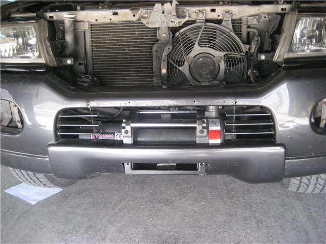

Подскажите, с точки зрения техрегламента России, разрешена ли такая установка и надо ли ее регистрировать? Цитата:
"3.7.15. Буксирные сцепки и лебедки (при наличии) не должны выступать за переднюю поверхность бампера."
Меня смущает слово "поверхность". Если бы была "проекция", то все ок, а так мне кажется что за поверхность даже тут немного вылезает:

с точки зрения Техрегламента, ВСЁ, что не было установлено с завода - надо регистрировать.Arkadiy161 писал(а):Подскажите, с точки зрения техрегламента России, разрешена ли такая установка и надо ли ее регистрировать? ...

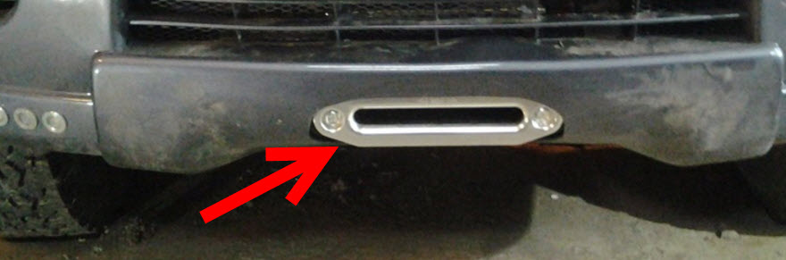

Кстати, на вложенном фото - установленная лебёдка, о которой идёт речь, за поверхность бампера не выступает. как не выступает и площадка для её крепления. а выступает некая декоративная алюминиевая деталь (не часть лебёдки,замечу

Костя,Привет!Mr.Joker писал(а):с точки зрения Техрегламента, ВСЁ, что не было установлено с завода - надо регистрировать.Arkadiy161 писал(а):Подскажите, с точки зрения техрегламента России, разрешена ли такая установка и надо ли ее регистрировать? ...
Кстати, на вложенном фото - установленная лебёдка, о которой идёт речь, за поверхность бампера не выступает. как не выступает и площадка для её крепления. а выступает некая декоративная алюминиевая деталь (не часть лебёдки,замечу)
Согласен на все 100%.Гаер может докопаться до лебедки в сток бампере,мотивируя,что на морде весит доп 35 кг и из-за этого авта ,при торможение ,клюёт на нос
Я бы клюз номерным знаком прикрыл,а трос бы выматывал.
ЗЫ ваще,насколько помню ТР,там речь идет о вертикальной проекции

про проекцию - да, речь про неё, но обязательно вспомнят про незарегистрированную "нестоковую" железку, где бы она не находилась - за проекцией или перед ней

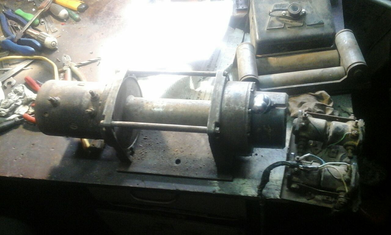

Если сразу перебрать,всё протянуть и забить смазкой,то может быть походит.DimonDimon писал(а):Вопрос образовался - ответьте пожалуйста : эти лебедки Винч которые из Хабаровска нормально себя зарекомендовали ( не для спорта) и какая нужная в сток бампер МПС 1 (9500 или 12000) ?
Про тяговые хар-ки- кмк брать 12-шку,один хрен китайцы завышают заявленные показатели.
А по габаритам они все меньше ,чем комап 9.5 на 30/50 мм,так что в сток бампер влезет со свистом.
ЗЫ С Лёней ака Йухо ставили хабаровскую лет 5 назад ему на "городского" спорта....
До сих пор работает,ни разу не обслуживалась.Правда у него для говен другой корчь.
При замене проводов на длинные,всё протянули,бо изначально в блоке соленоидов всё было закручено "от руки".
Но!!!! лотерея с чина лебедками остаётся. Бородай хотя бы даёт гарантии и тех поддержку.

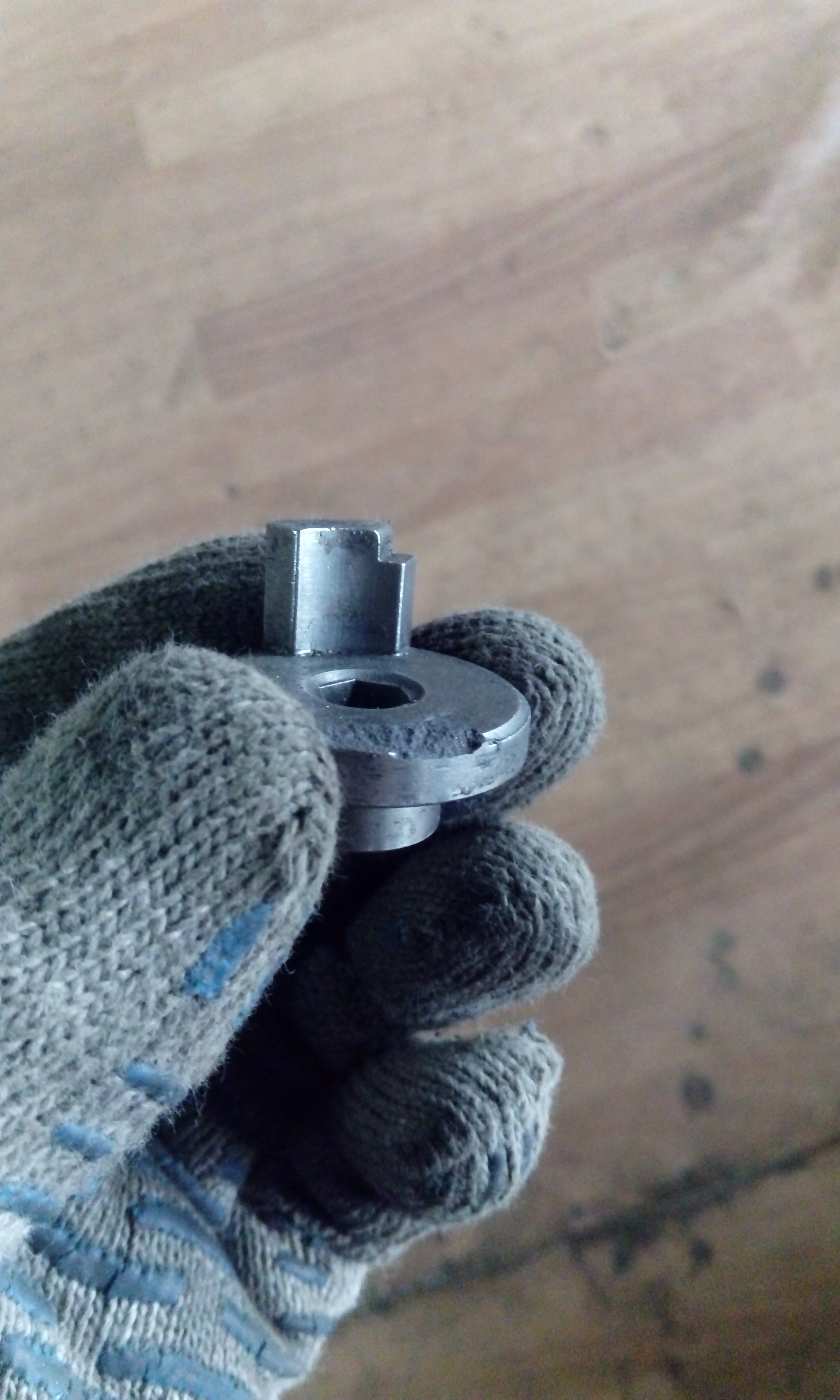

лебедь китай , начал устанвливать, площадку повесил. разобрал лебедь промазть и обнаружил сломаю часть , где достать не знаю...кто подскажет...

Ну так к бородату обратись,у него запы есть. Выше же написано.

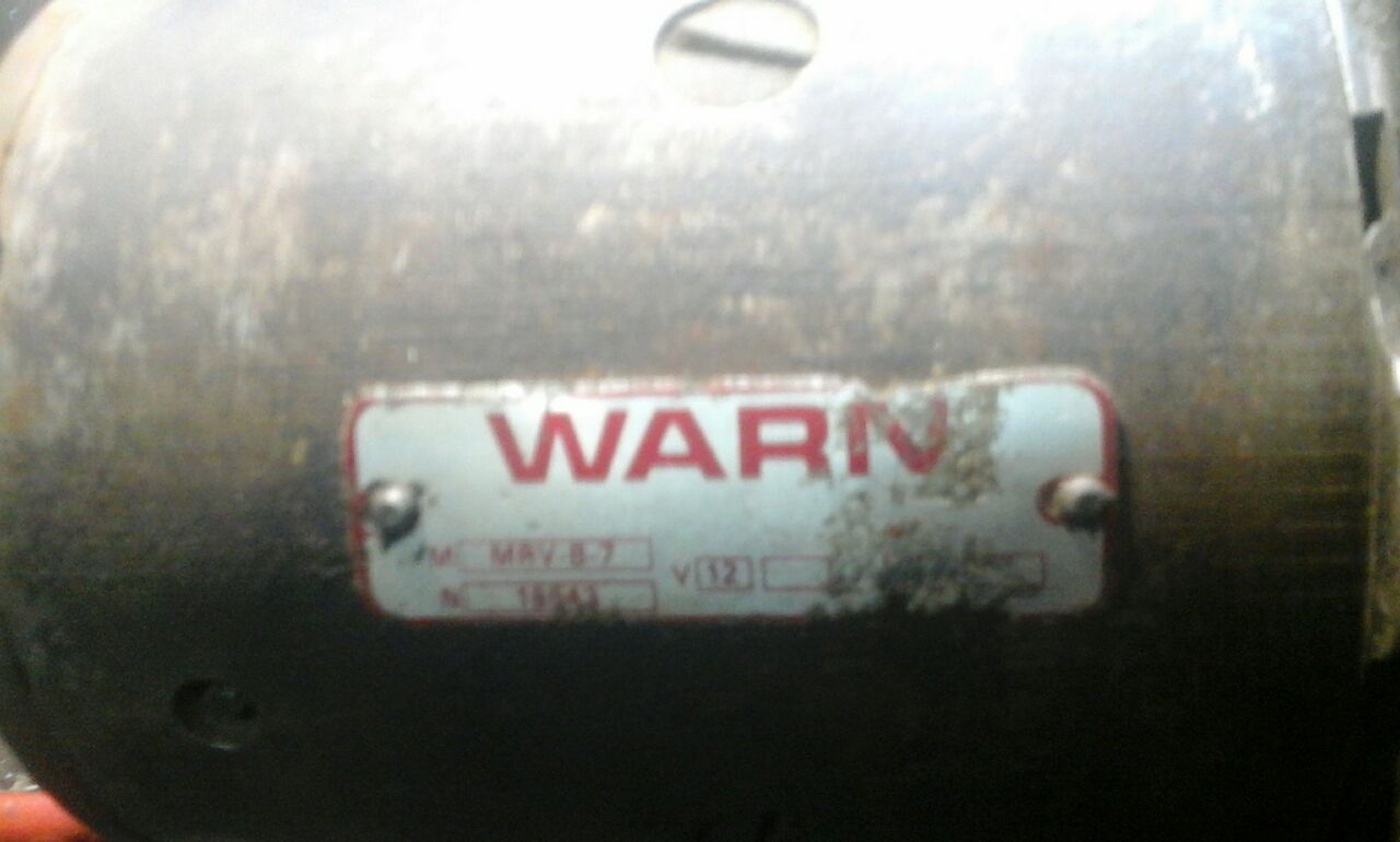

Приветствую народ . Я новичек тут у вас во первых респект автору темы.
Задумывался о лебедке всегда,но после последней рыбалке просидев 2.5 часа в ожидании помощи. Дозрел окончательно НАДО. И волей случая наверно или действительно мысли материалезуются
подвернулась такая лебедка говорят чисто америка от патруля. Вопрос возможно установить в штатный бампер и что мне с ней надо сделать. Честно скажу ни шарю в этом сильно

Warn- это не "хорошо" ,а очень хорошо!
На всякий случай промерь длину лебедки( у меня не глаз алмаз,чтобы определить с точностью до см. размер по фотке)))))
Если длина меньше 605 мм,то влетит в сток бампер со свистом.
О самой конструкции полки-здесь уже всё жевано-пережевано.
Единственное,что бы я посоветовал: нарыть в тырнете схему подключения блока соленоидов и именно варновского! Там есть свои заморочки.
Если родной блок не алё,то смело меняй на ComeUP-овский....есть мнение,что он надежнее варновского.( ессно-моноблок,а не блок соленоидов)

На цепях это неудобно, как я понял, а в квадрате вбок лебедиться нельзя.
Как мне авторитетно объяснили, лебедка должна быть только стационарной.
Вот фотка из этой же ветки По-моему, лебедка вполне себе вылезает через решетку, если ее срезать и сделать съемной.
