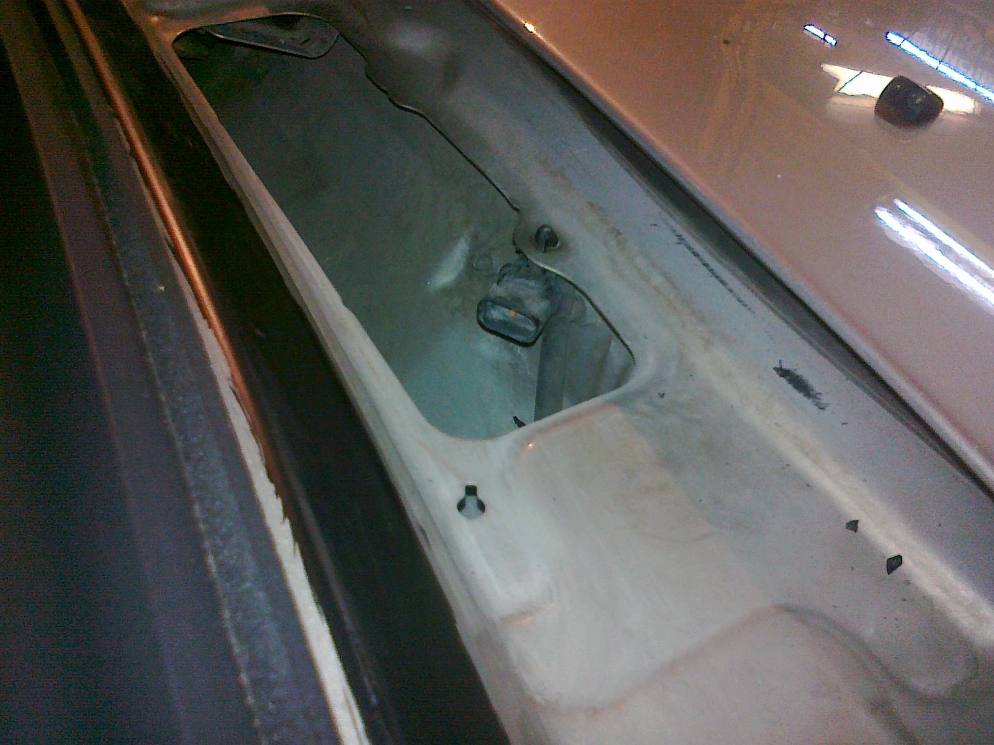

Re: Лобовое стекло на P4. Всё о нём.
Поставил стекло с подогревом зоны покоя дворников. Разъем на стекле расположен справа по ходу движения. Под пластиком снаружи был штатный разъем, подключили - всё работает (от кнопки обогрева заднего стекла и зеркал).
Проверить работу обогрева пока не смог - зима от нас уходит. На улице +4 и дожжжжжжь

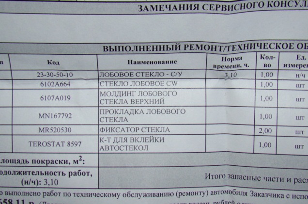

Мало ли кому пригодится.
Партномера оригинального лобового с датчиком дождя, молдинга и прочего необходимого для замены стекла.
Привет!
А молдинг узкий или широкий?

Ога, не уточнил. Узкий.
