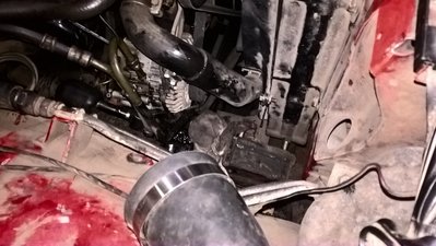

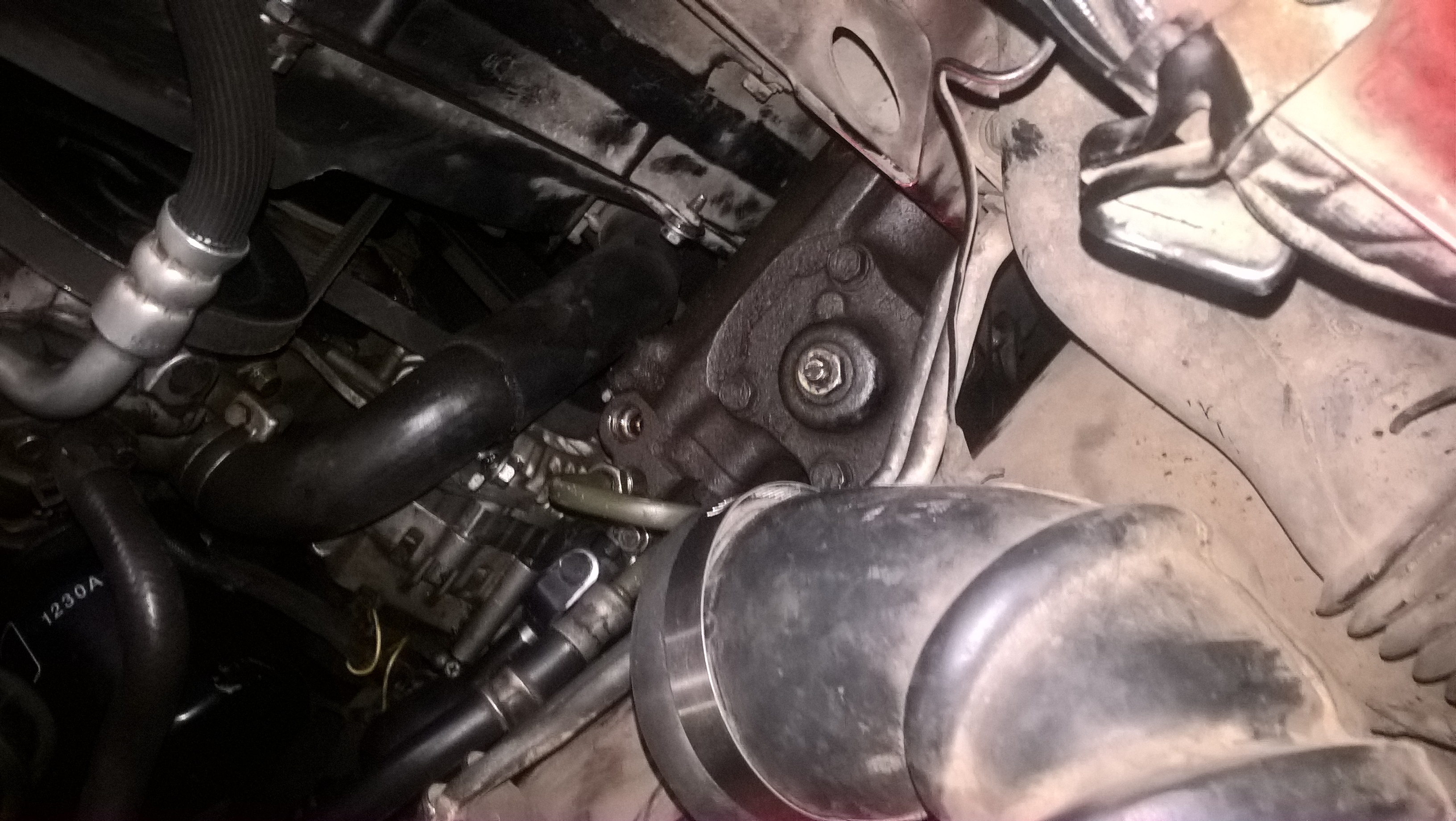

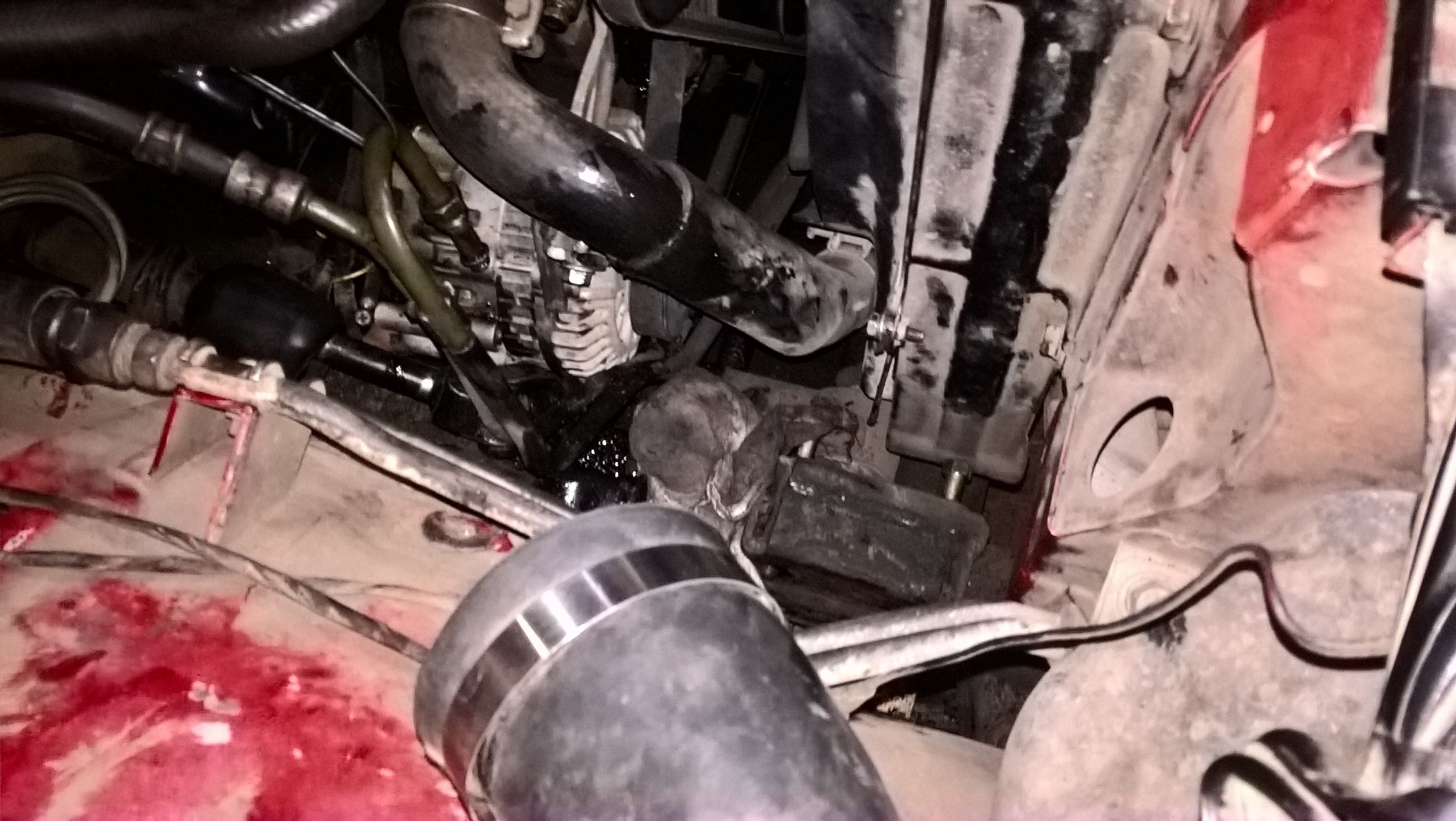

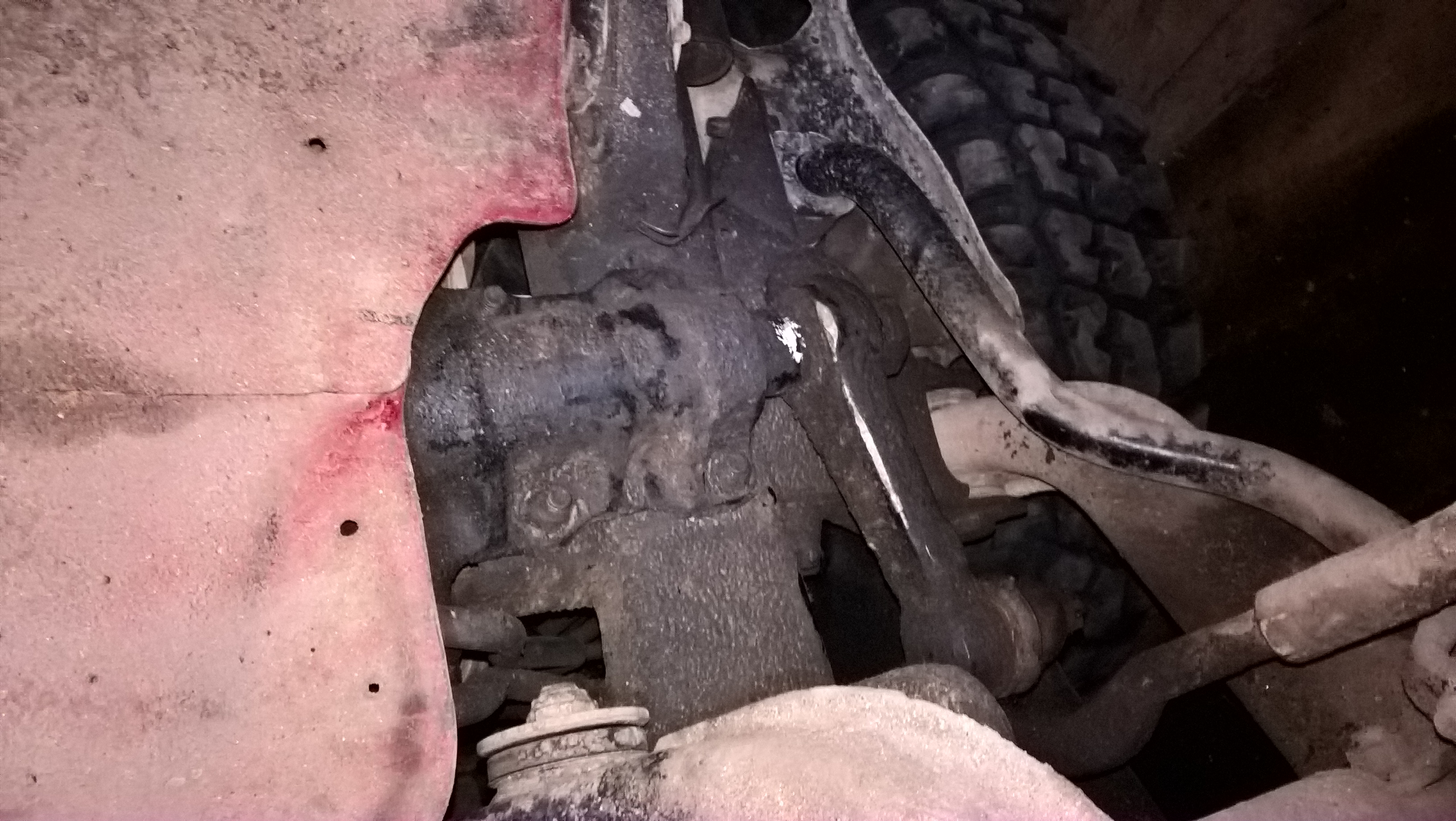

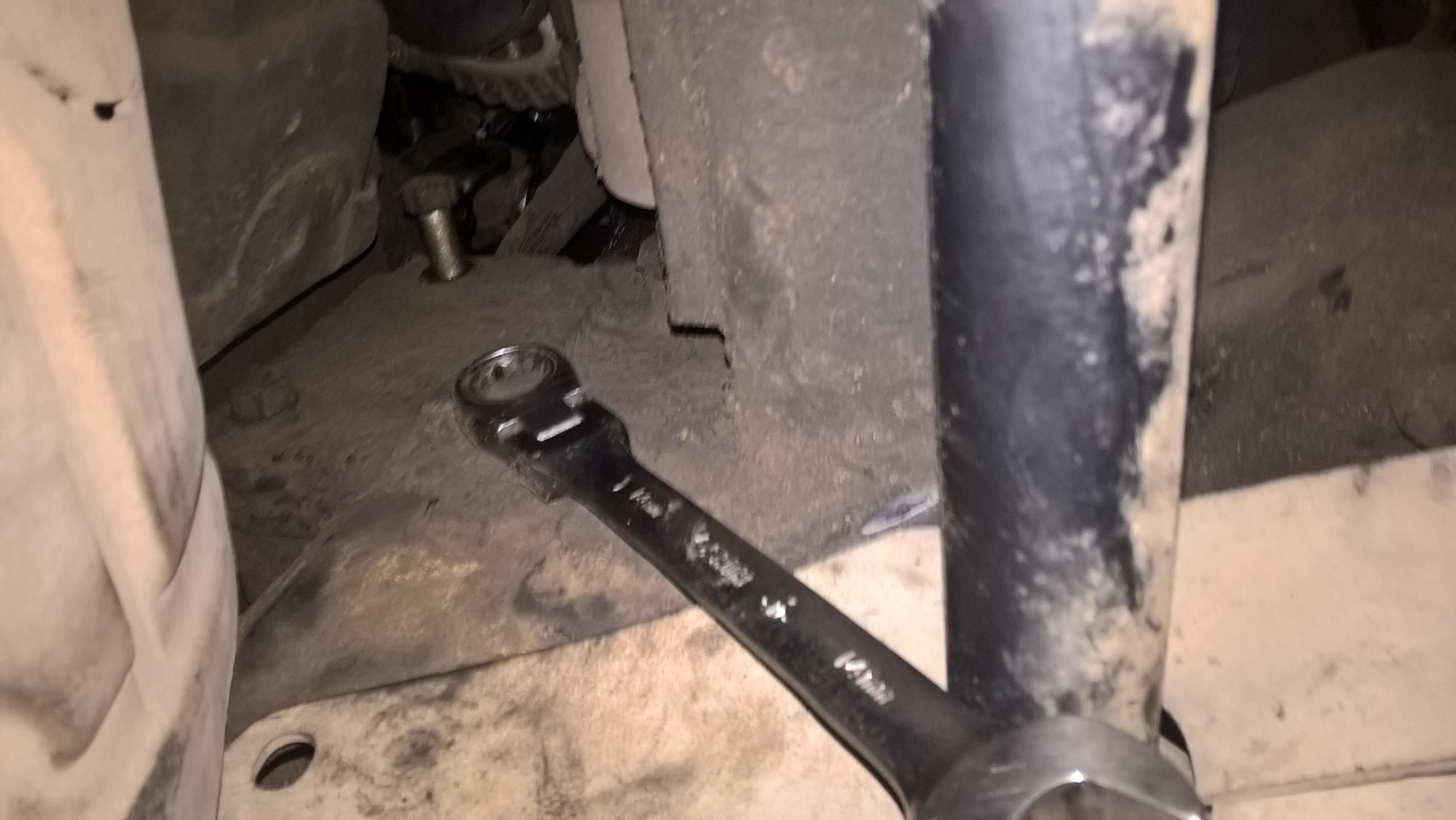

Все нормально подбирается к болтам. Сегодня этим как раз занимался. Год назад у Юры купил контрактный, да все поменять не когда было. Одна проблема, вибрация идет. Давно уже свой крутил снимал, смутно помню - надо болт ослабить, завтра попробую. Да, крыло резать тоже не надо, фото прилагаю. Снимаем колесо, все четыре болта доступны. Снимаем защиту нижнюю, отгибаем пластиковый кожух, накидной ключ убирается в поперечину и клинится. Со стороны колеса крутим гайки. Вытаскивается через кузькину мать сверху. Я тянул типа ремень накинул сверху и выдернул.
обратно залазит тоже легко, легче чем вытаскивать

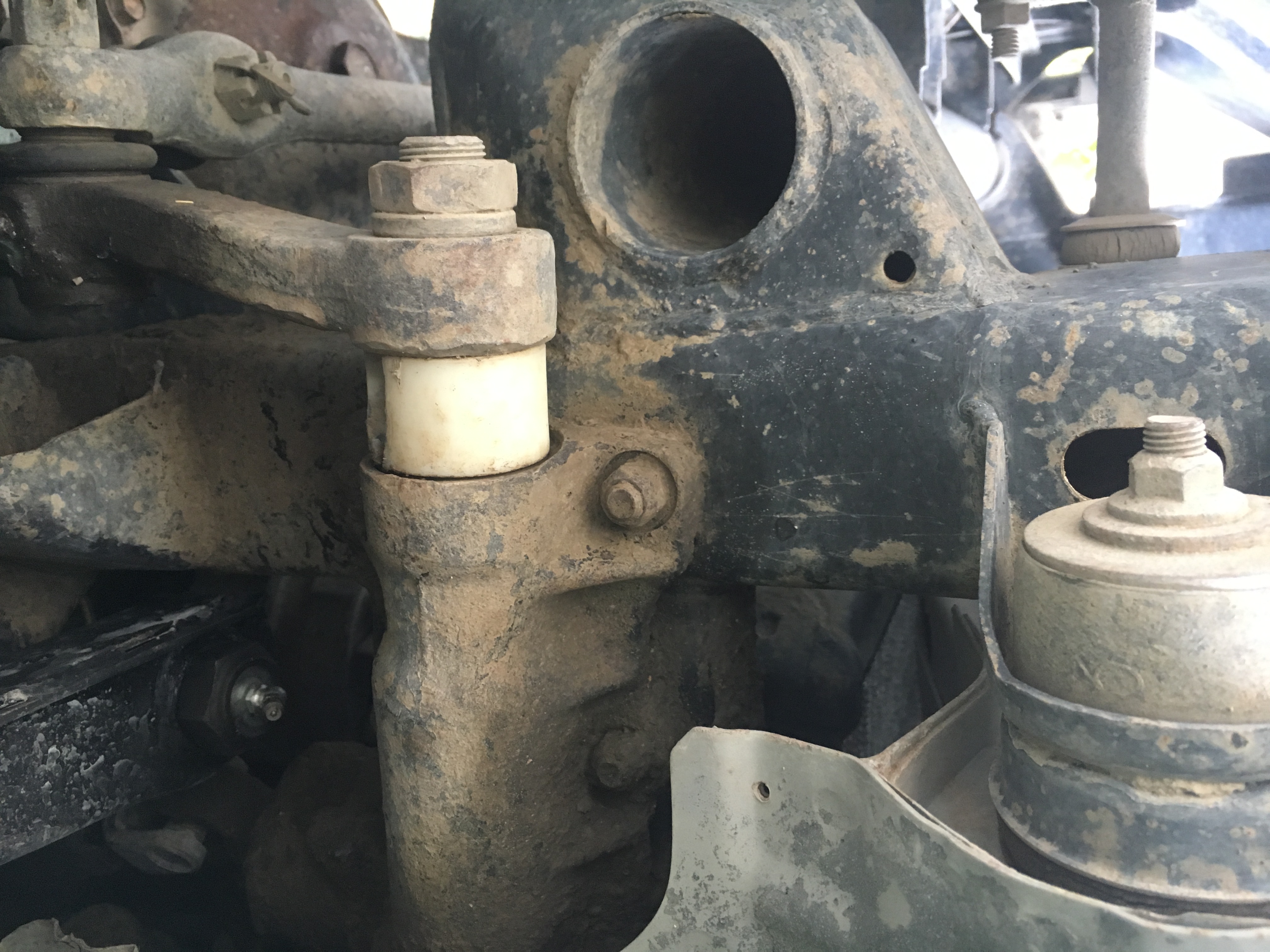

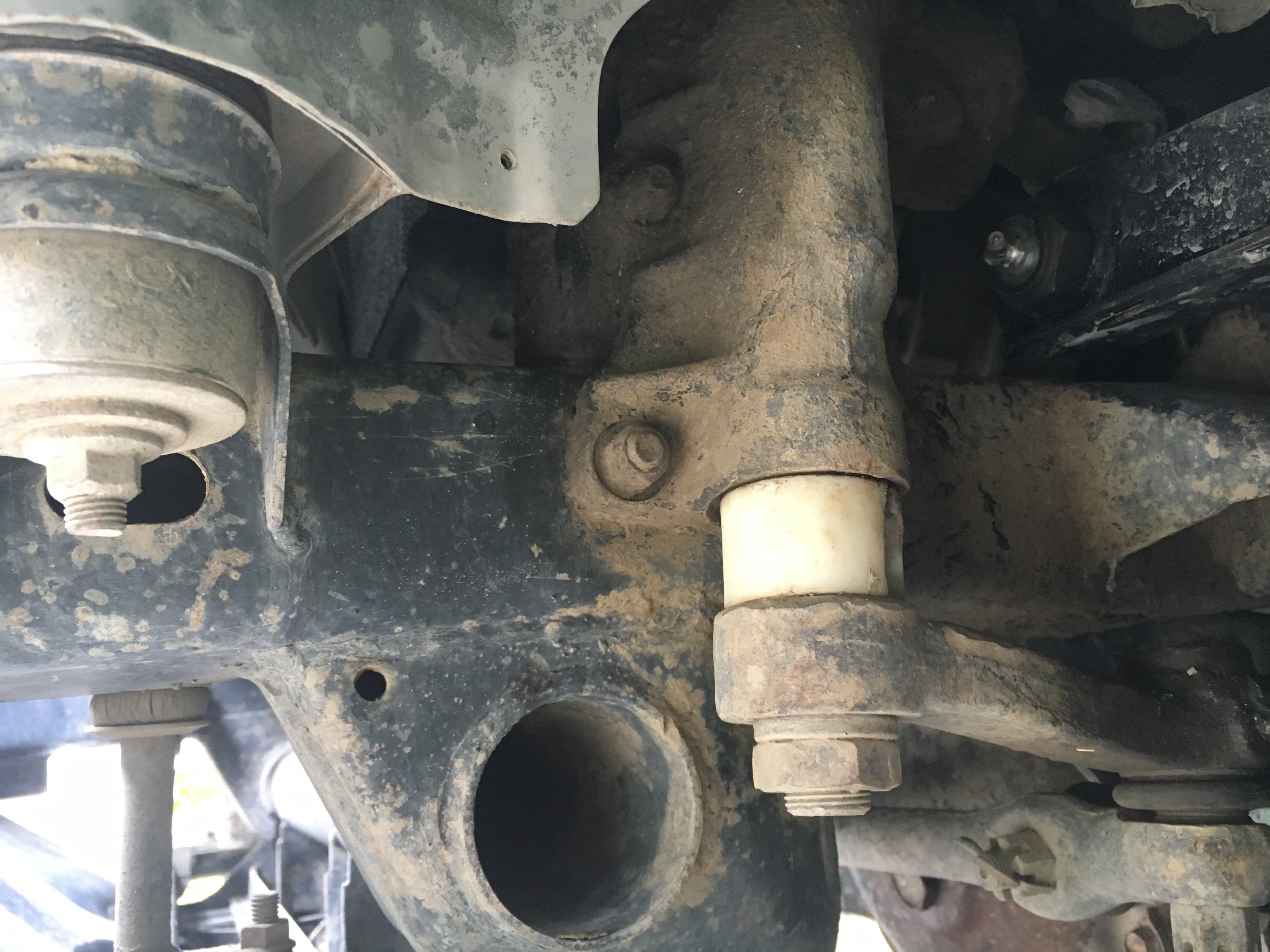

Купил паджерика и на нем вот такой наворот в виде пвх трубы для воды, для чего это могли так сделать ?

Такая фигня только с одной сторны?

Да , фото перевернуто (писал с клятого айфона) это левая сторона рулевой механизм

Исправил фото

:) сальник выдавливало. поджали

atas80 писал(а)::) сальник выдавливало. поджали
Таким образом пол машины чинили садисты, на пыльнике привода что бы его не менять ставили дополнительные кольца после места разрыва ( на одном стояло 3 кольца таких)
