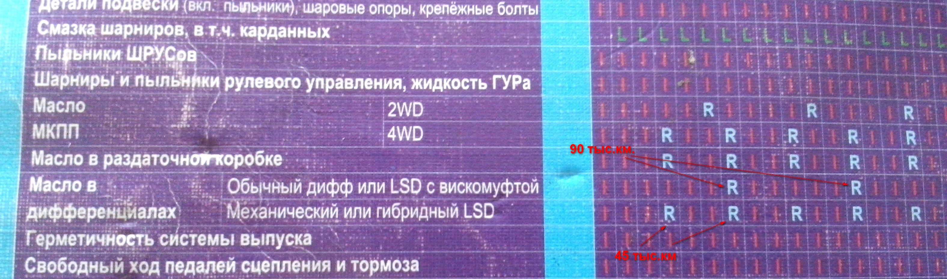

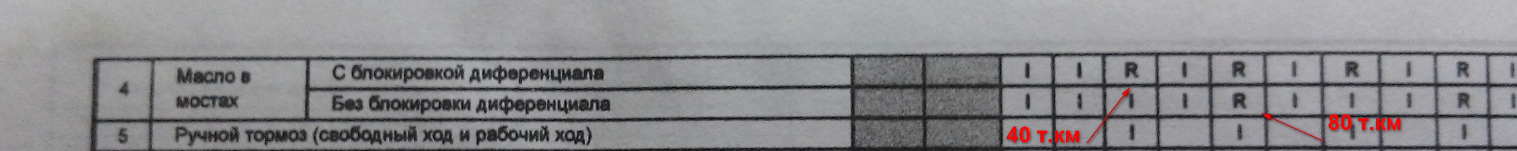

Разные дилеры ставят немного разные сроки обслуживания, однако все источники, что я видел регламентируют замену масла в мосту с ЛСД в два раза чаще чем в обычном мосту.
Вот таблица моего дилера и таблица ТО из книжки по обслуживанию паджеро спорт (изд.Морозова г. Москва 2007г.)

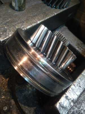

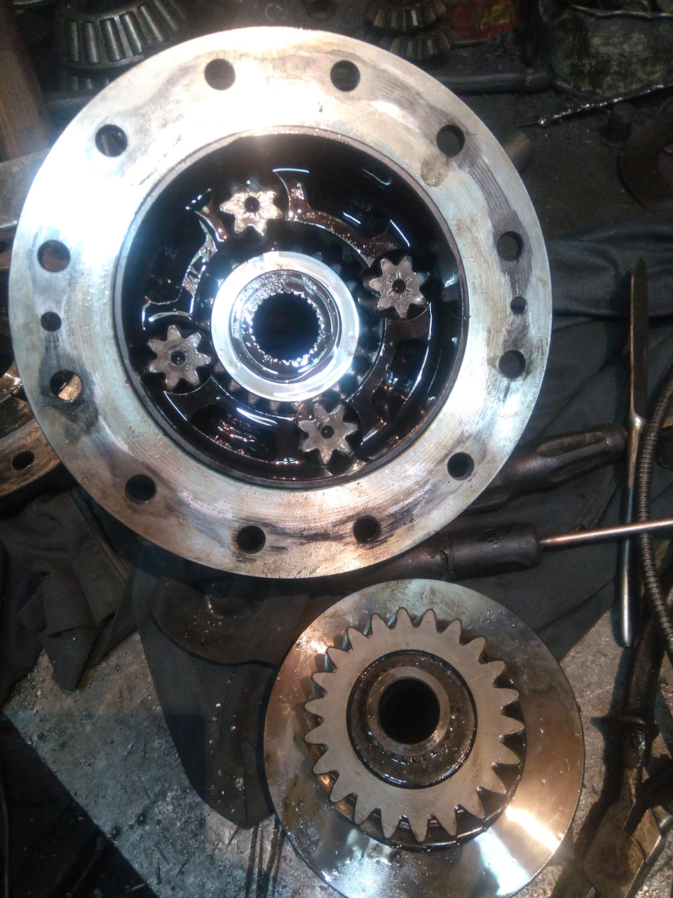

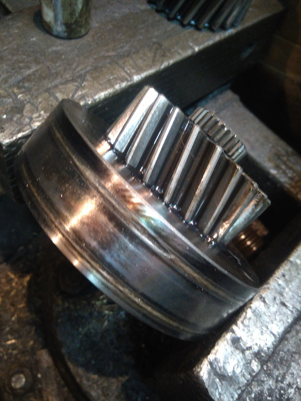

БелыйВолк писал(а):
Sfinks писал(а):А фото гибридного в разобранной виде есть? Тут основной вопрос, является ли гибрид торсеном или фрикционным? А может торсен с фрикционами :%): и поэтому он гибрид?
Пустой диф - 4 сателлита.
А где 4 то? Я увидел только 2 сателлита и 2 шестерни полуосей.
Гибрид Торсен, фрикционов нет.
В разобранном виде похож на этот.
Вложение c7f2g2s-960.jpg больше недоступно
Верно, 2 сателлита, опечатался.
Стоит вроде закрытая(похожа на виску в СС и АВД раздатках) виско в гибриде, волк дезинформировал народ.

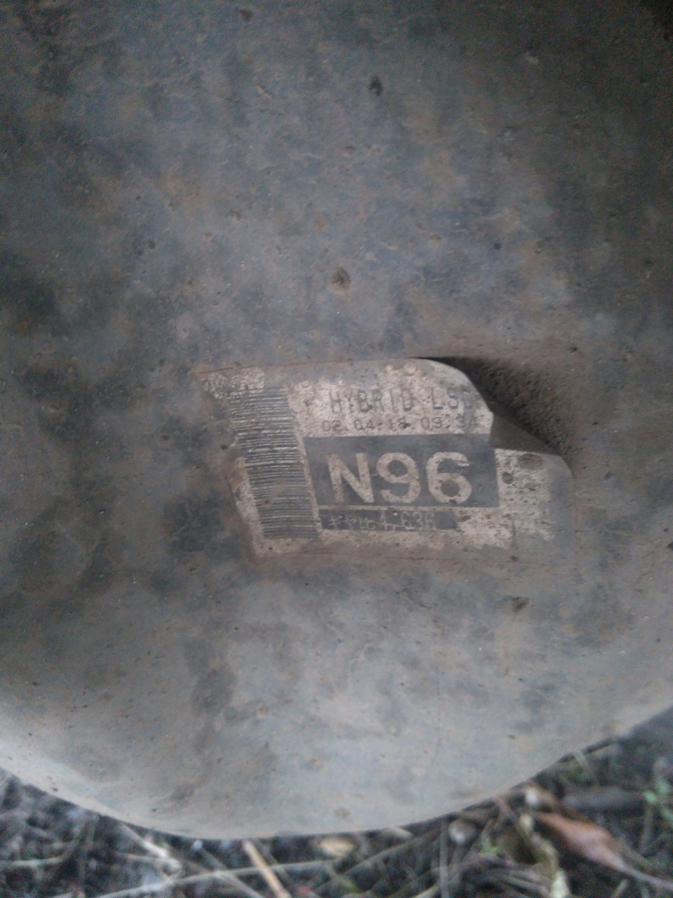

чем отличаются N96 и R96 пока не понятно, на обоих написано гибрид лсд
Upd:
N96 на доресте ПС (выше фотки разобранного с него, факты спёрты с драйва)
R96 у меня на ресте ПС
может быть связано с рестайлом, но это не точно)
Upd1:
Наличие закрытой виски не отменяет фактов что у некоторых дифф на LS масле оживает.
