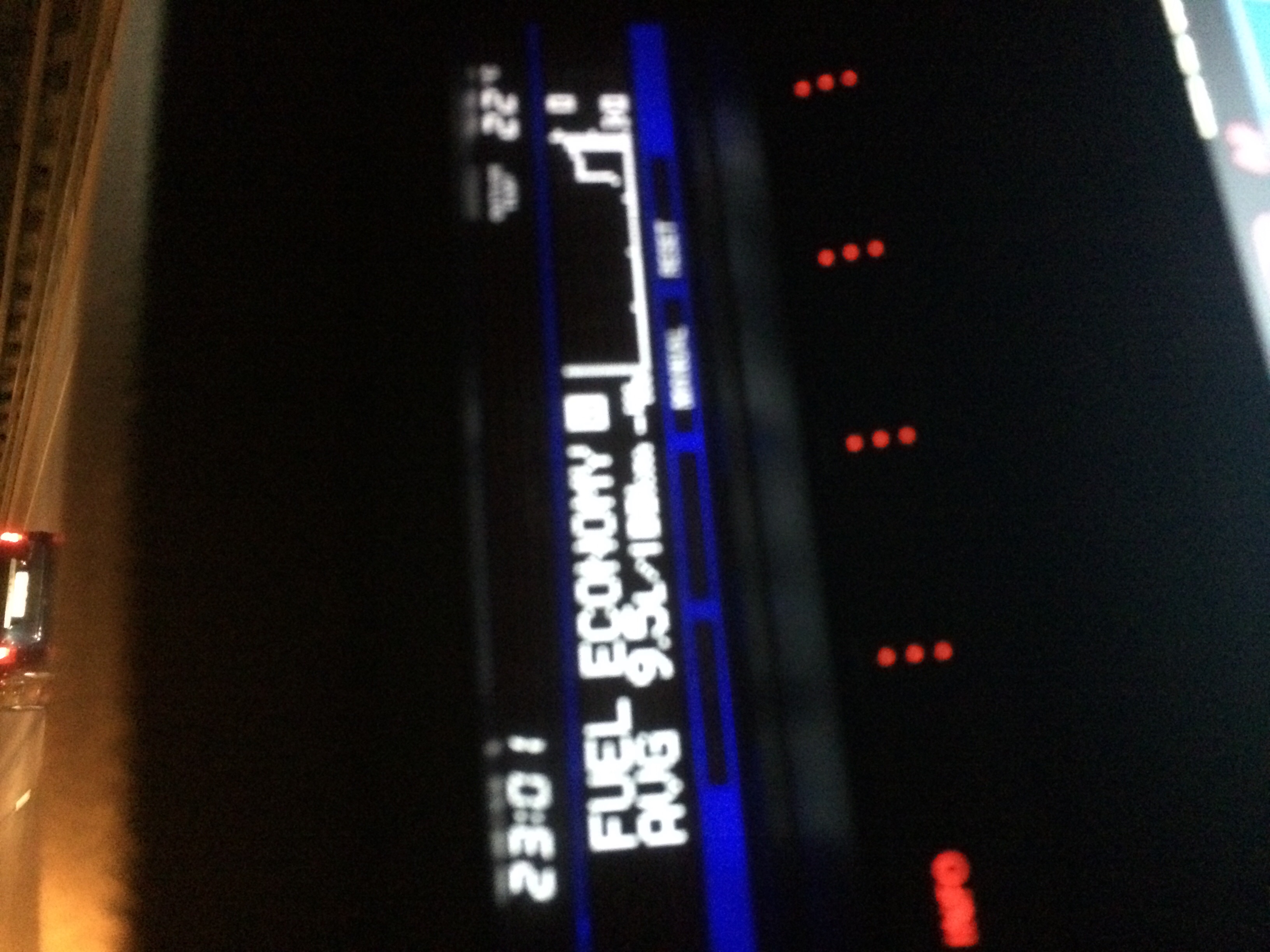

Вчера глубокой ночью пришлось съездить на дачу. Был поражен тем, что несмотря на полное отсутствие каких-либо затруднений в движении(ни пробок, ни светофоров) на пути туда и обратно, мне не удалось выйти из расхода в 14.5 л/100км. Правда, скорость на некоторых участках я держал под 140, но в основном ехал около 90-100. На круизе расход явно начинал расти, причем существенно.
Причин такого повышения расхода(ранее удавалось снизить расход аж до 10.5 л/100км на том же маршруте, но в основном было около 11-11.5 л/100 км) пока не вижу. Или топливо сделано из говнилина, или же так повлияла моя нахлобучка на спойлер... . Ничего другого на ум не приходит.
