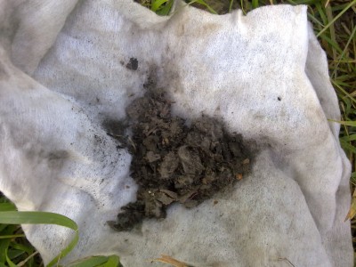

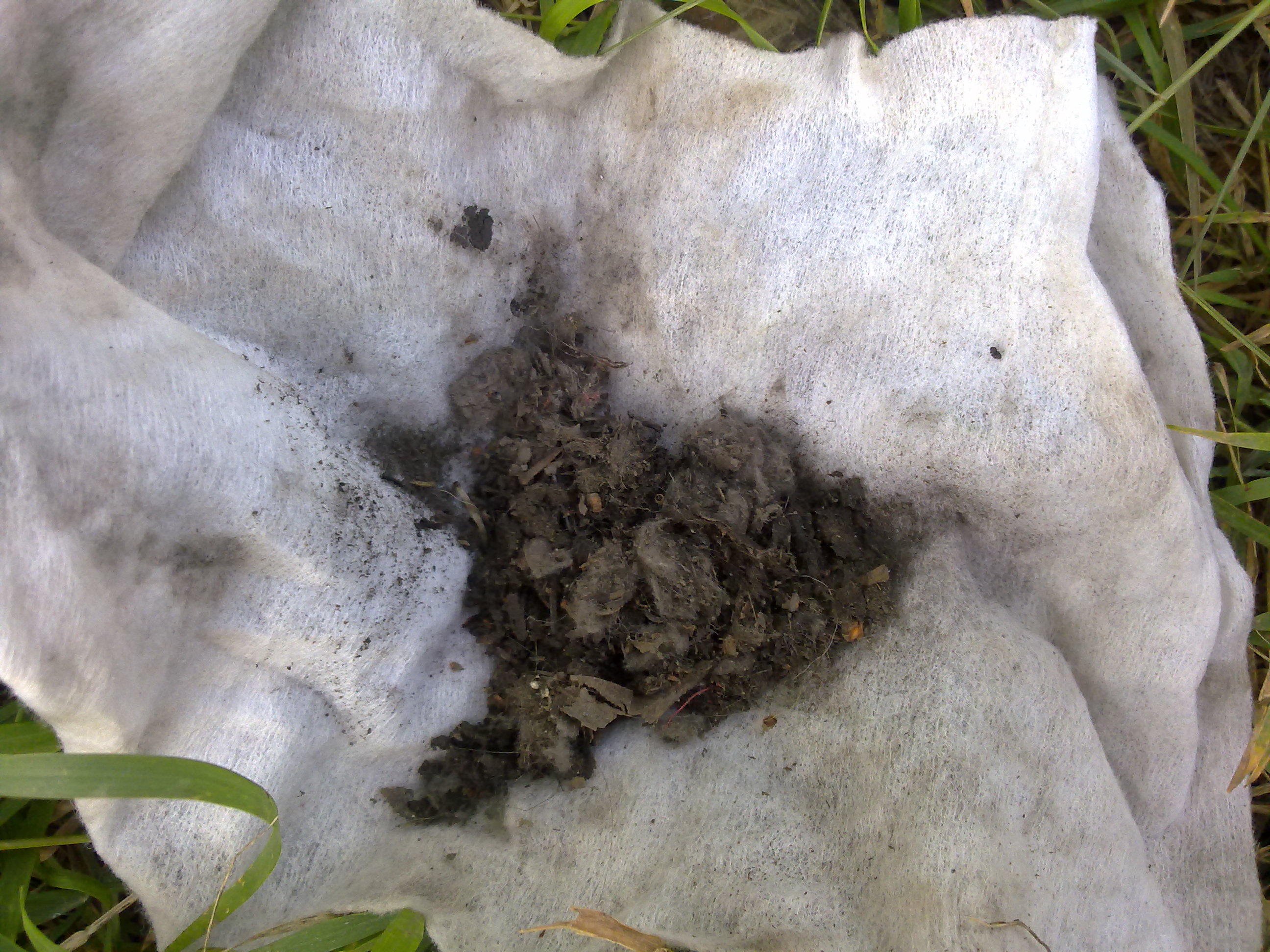

Вчера установил салонный фильтр. У меня его не было изначально. Машинка 2001 года выпуска. Монтерик 3.0л. Грязи не так много было.
