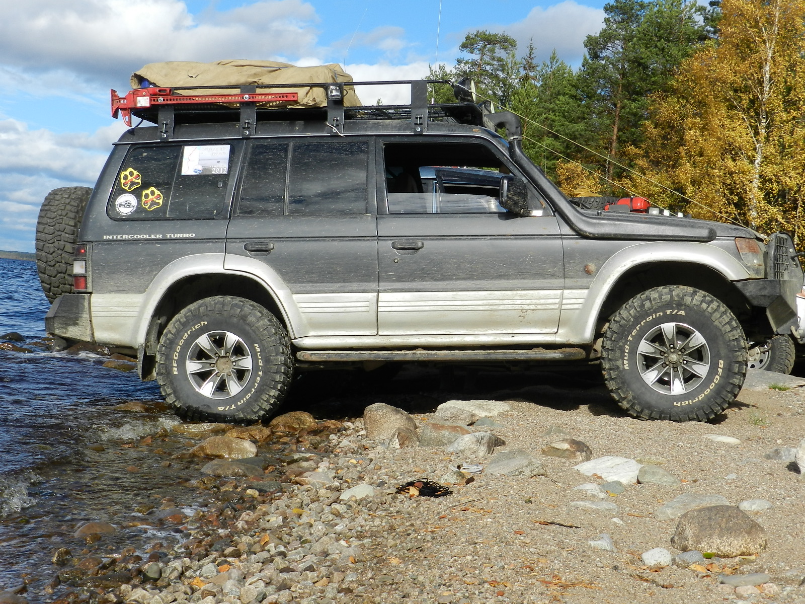

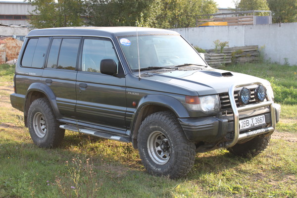

купил себе новую игрушку 2.8 АКПП
33х10.5 R 15 ет- 25
влезли без переделок и подрезаний

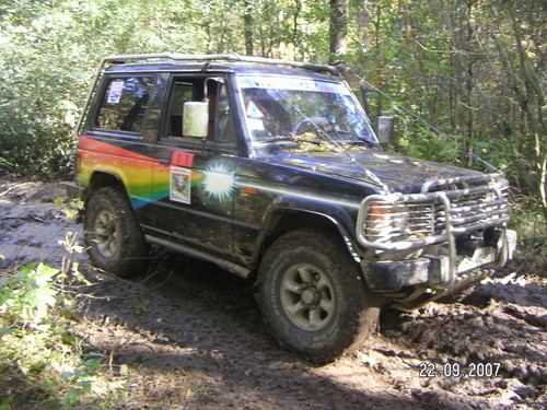

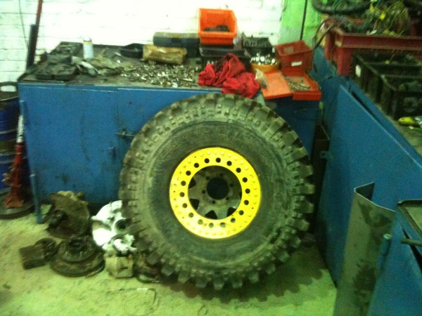

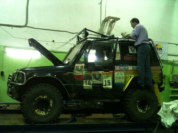

Вот и я решил показать историю своих тапок на Жорике.
Имеем Паджеро 1, мотор 4Д56Т, пары 4.875. купил его на 29, потом почти сразу стали 31 АТ. фоток уже нет, давно это было)))
первые тапки для грязи были БФГ 33/10.5 Диски стандартные паджеровские ромашки 6. Без бодика

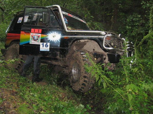

потом купил Симекс 35/11.5 Диски 8, вылет -20. сделан бодик 5 см

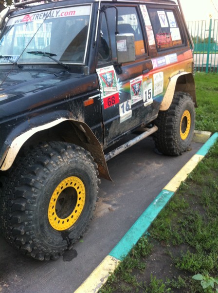

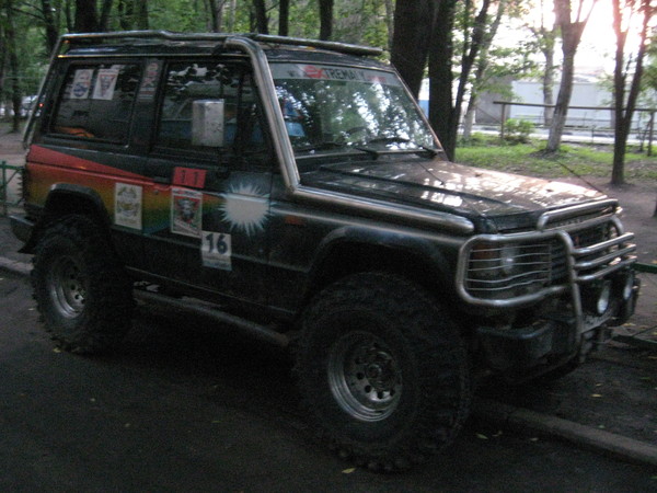

совсем не понравились, ругался сильно. хотел уже покупать Богера 37, но когда это решил, был кризис с колёсами, и в итоге взял Симекс 36/12.5. диски с бедлоками 10, вылет -38.
под 36 тапки поменял пары в мостах с 4.875 на 5.28. перевёрнуты рессоры.
на ровной поверхности смотрится так.. правда давление в шинах разное)
Вот такая моя история грязевой резины на Жорике

а что не так было с первым симексом?

из-за того, что они очень узкие. с 35 размером ширина 11.5 узковато.. и совсем не плющаться под весом моей лёгкой машины. на раз прорезают грунт. а сильно спустить не получается, т.к. разбортируются. и поэтому 36 сразу поставил на бедлоки и проблема пропала сама собой. возможно если бы 35 были с бедлоками, было бы лучше. но не факт.. всё-таки ширина 11.5 и 12.5 очень чувствительна в грязи

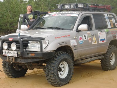

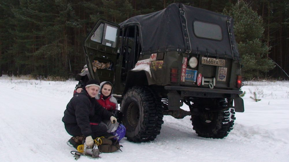

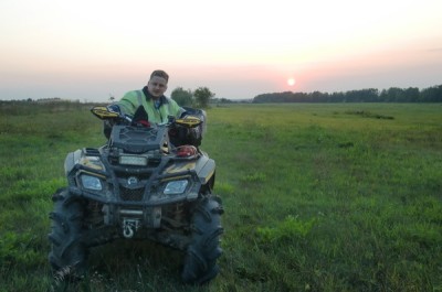

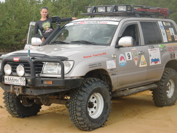

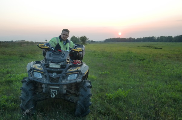

вот мои тапки
уаз 38,5
квадрик 30
тойота 36

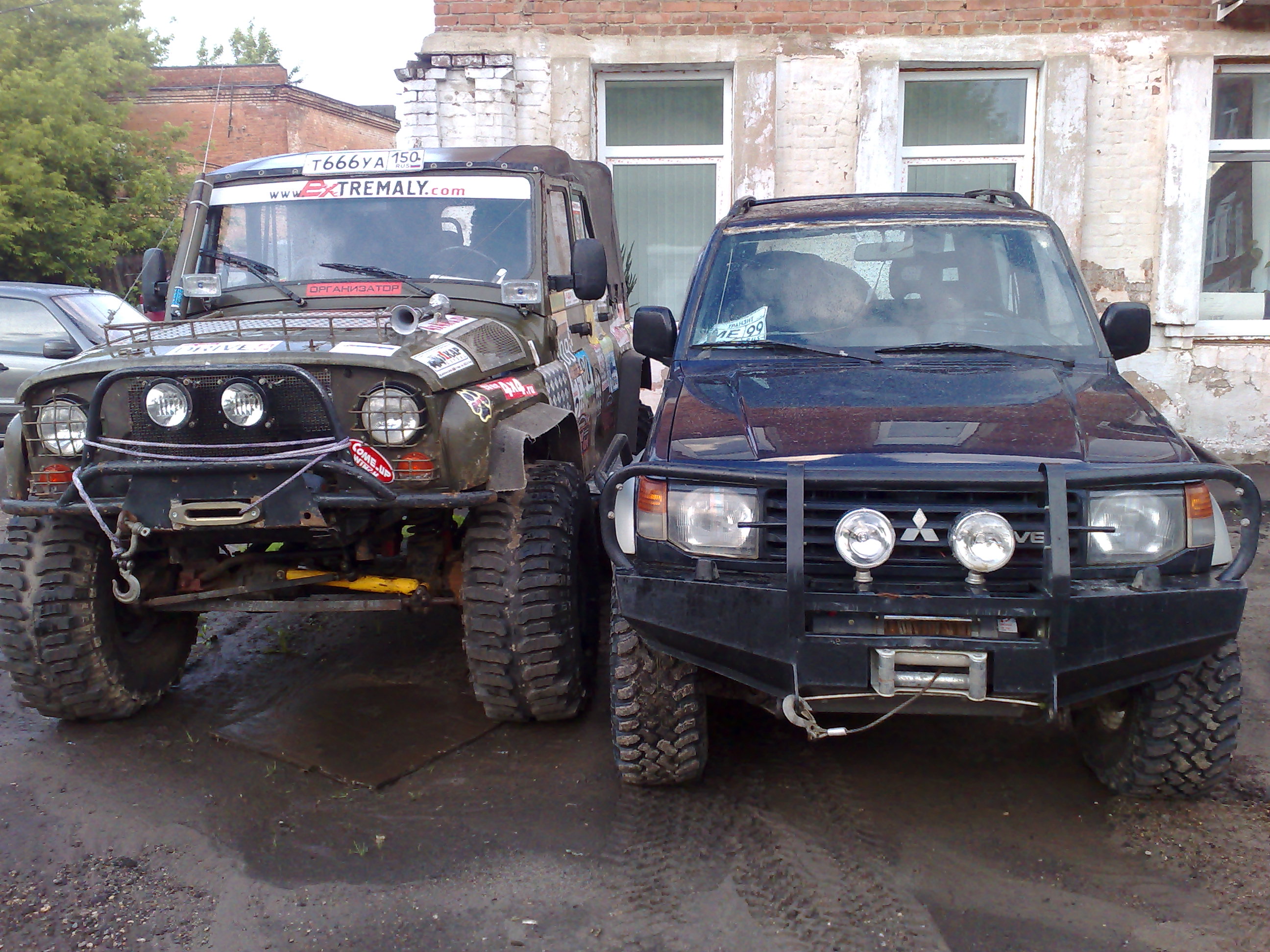

разница 33 и 38,5

Жень,а Жень а у тя на уазиге бугер какой ширины стоял?
ЗЫ и я не понял,откуда у тебя п-2 с моими железяками????? ( 79-го ???? )
