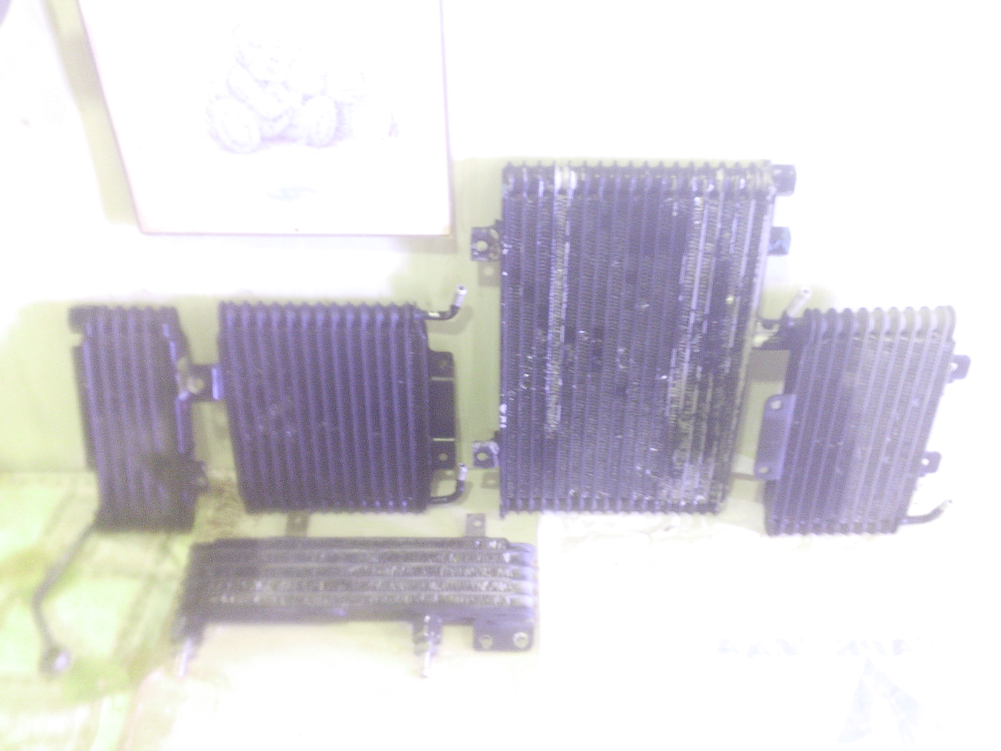

К слову об эволюции радиаторов на моей машине... Ну и для сравнения.
Слева на право: Радиатор масла движка от П2 6ж72, Радиатор коробки от аутлендера 3.0, Радиатор масла движка от старого Л200, Радиатор коробки от П4. И внизу радиатор масла движка от П4

От аутлендера как охлаждает? По сравнению с первым спрпва( от п4)? А то от л200 похоже перекроет всё сечение радиатора двигателя и движок греться будет

С родным радиатором и радиатором от аута в городе доходит до 90. С вентилятором сбивается до 80 и стоит. С радиком от П4 доходила до 95 в городе, но вентилятором сбивалась до 90 всего. Не сильно в общем друг от друга отличается.
Тосольный радиатор для АКПП я тож выкину из круга т.к. глядя на динамику вижу, что температура АКПП идет за тосолом в первую очередь, а дальше начинает его греть!
Так например +35 за бортом. Обычный городской режим. Температура коробки 70. Начинается затяжной подьем в который я иду на 3-й просто поддав газу. Гидротрансформатор 100% заблокирован вижу по оборотам. Скорость 50. Т.е. коробке НИКАКОГО напряга, а температура оЧЧЧень быстро прыгает в 80-85 а то и 90. Спрашивается почему? Моё видение потому, что возрасла нагрузка на движек. Она то точно возросла. Тосол в нижнем бачке стал горячее - он то быстро откликается на нагрузку - и Вот результат - подскакивает температура АКПП. По моему так
А по поводу перекроет основной радиатор - это же не лист картона. Что за ерунда? Он прекрасно продувается, если конечно не забит наглухо. Радиатор кондиционера еще сильнее перекрывает основной радиатор - но это же никого не волнует
Нормалбно все будет - не переживай. У меня и так сейчас 2 радиатора стоят. на масло коробки, на масло движка - тоже перекрыто все пространство - на температуру движка никак не влияет. Свалявшаяся пыль между кондеем и основным влияет гораздо сильнее!

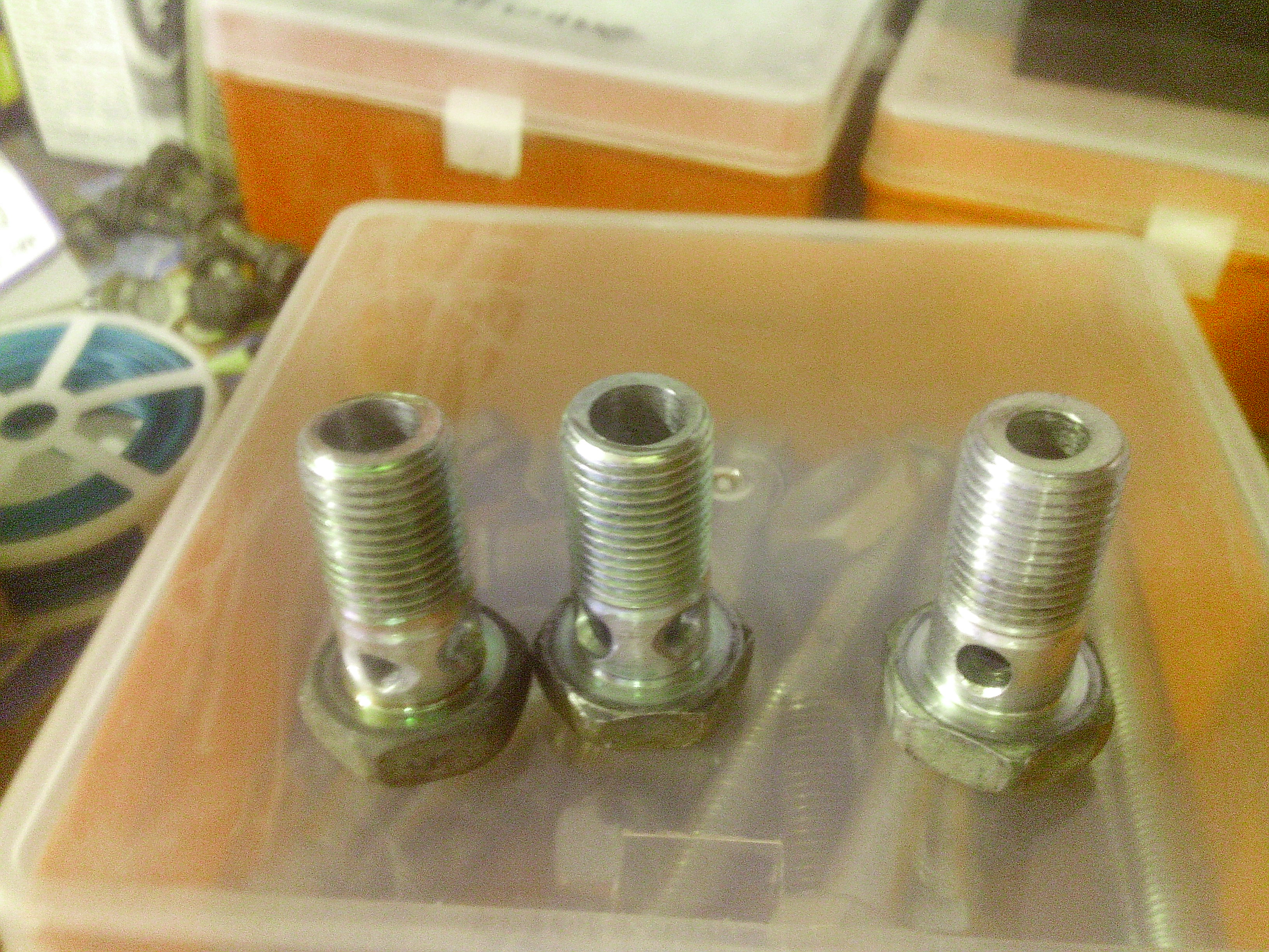

Провел еще пару подготовительных работ.

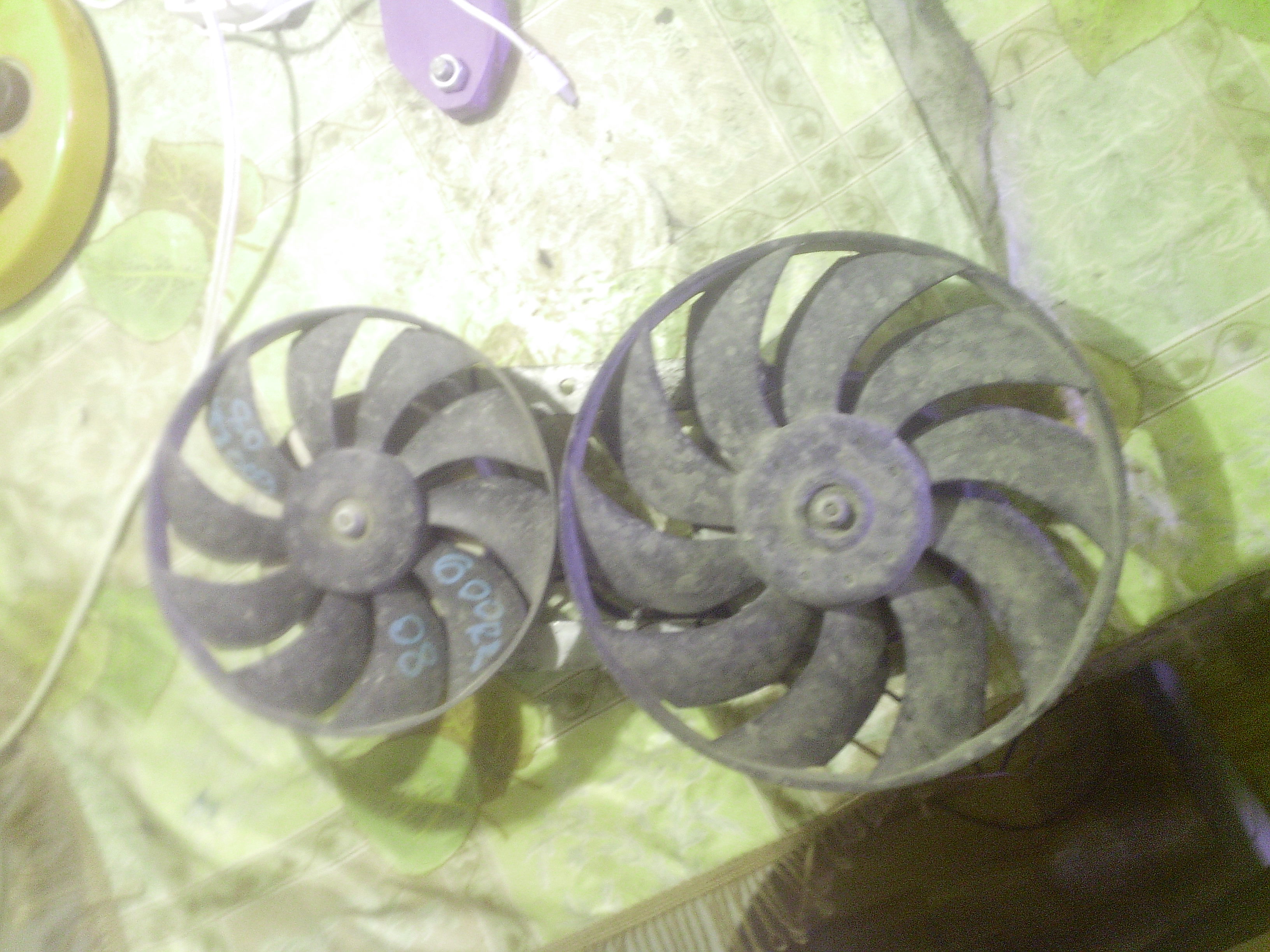

A/T TEMP напрягает
Подобрал радиатор от аутлендера.
Подскажите как подобрать вентилятор .. диаметр, толщина, мощность.
Надо через интернет заказывать, в руках не полержишь .. боюсь ошибится
