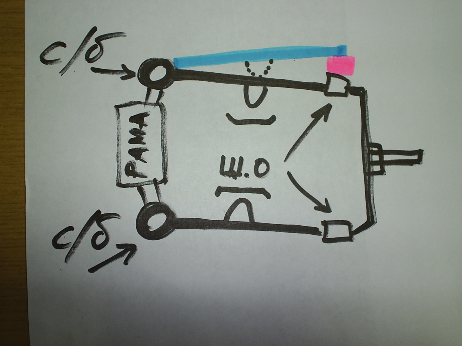

C Вашего позволения,завтра выложу кинематическую схемку передних рычагов с "проставкой" и без.....ну...в кач-ве "контрольного" по йайцам))))
ЗЫ Антох,не верещи)))) Схемка будет простая и доходчивая :)

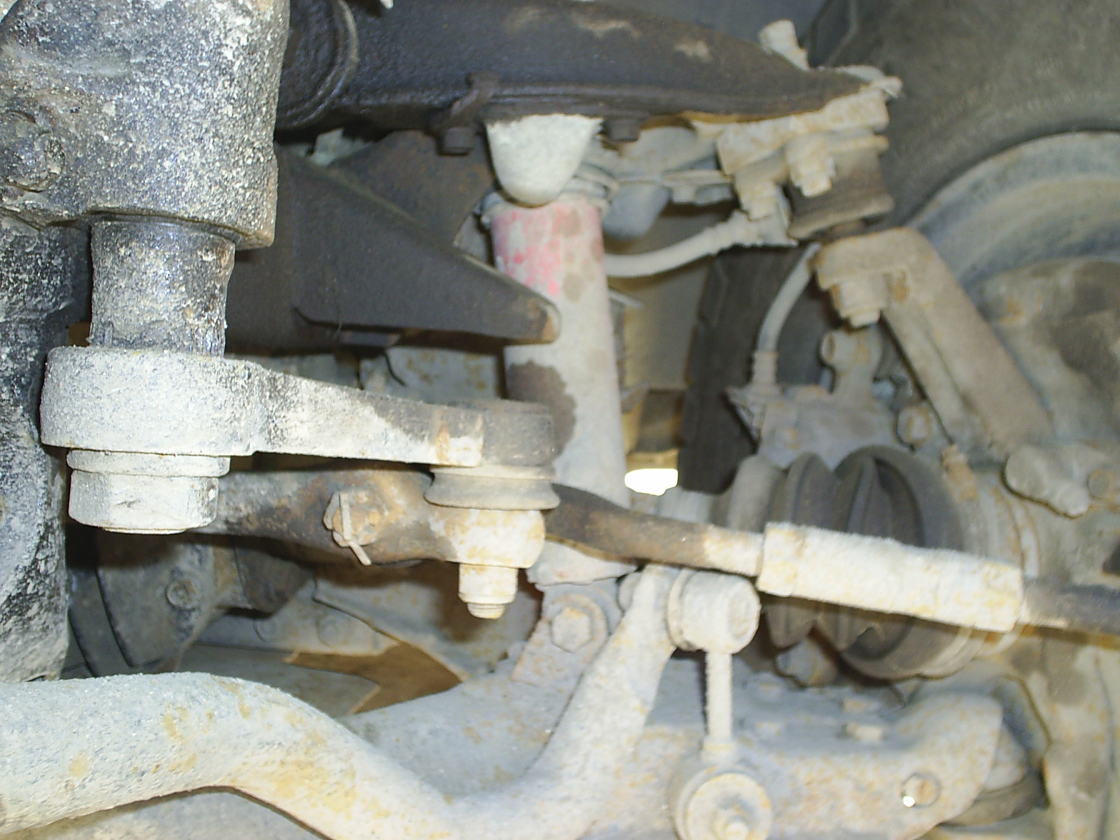

как то так.
Для наглядности -фотка рычагов П-2
На схемке: черным- стоковое положение.
красным-простака под шаровую опору.
Синим - положение верхнего рычага,после установки проставки.
А ХДЕ лифт????
А его и нет....бо проставка лишь увеличивает расстояние верхнего рычага до отбойника,позволяя лифтануть "накручиванием торсионов" и дает пару см. на отбой.
Итого: простое подрезание отбойника на половину ,даст такой же результат с меньшим дрочем. :)
Если ,в силу религиозных убеждений,есть желание оставить весь конус отбойника,то можно переколхозить упоры под отбойники.
