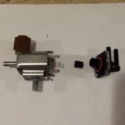

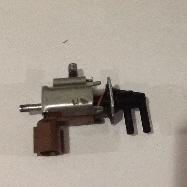

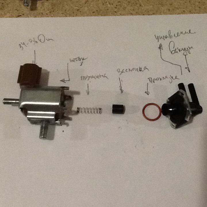

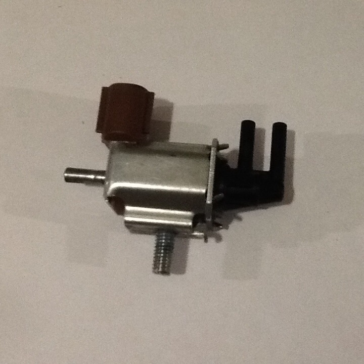

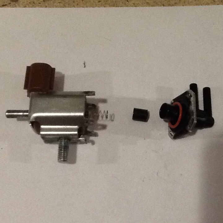

Re: FAQ- Pajero Sport 4D56 EFI (116 л.с.) - часть вторая
Часа через 3 смогу разобранный выложить. Имхо лучше ничего туда не лить. Проверь сопротивление. Если в пределах, то мб накрывается mr299300 Делай все последовательно. Чем дальше, тем дороже.))))Nickolas писал(а):В поведении мотора ничего не поменялось, ВУТ еще не трогал, сейчас ребенка повезу-проверю.
Мегаблагодарность за устройство клапана!
Утащил в закладки. Спасибо!
В общем, после замены болтавшегося патрубка за 6 часов в ВУТ осталось примерно треть того разряжения, которое должно там быть(что действительно много лучше, чем раньше)

Да, и вот еще!
По результатам аутопсии сломанного клапана выяснилось следующее:
в той части клапана, где находятся сами штуцера(на фото "управление/вакуум"), там, во внутреннем канале есть направляющие для клапана (на фото -"заслонка").
Со временем они вырабатываются, клапан перекашивается и начинает пропускать.
Это можно проверить, если на "впуск" одеть трубочку и создать разряжение ртом(если нет вакуумного насоса с манометром под рукой). В моем случае негерметичность была очевидной.
Полагаю, что в этом случае клапан в сборе подлежит замене окончательно
