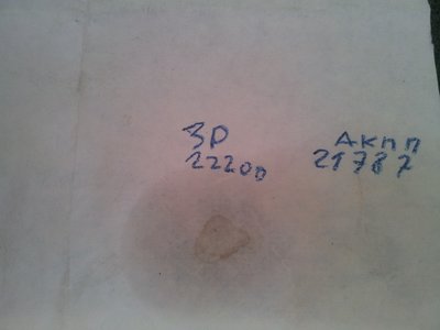

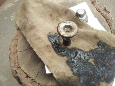

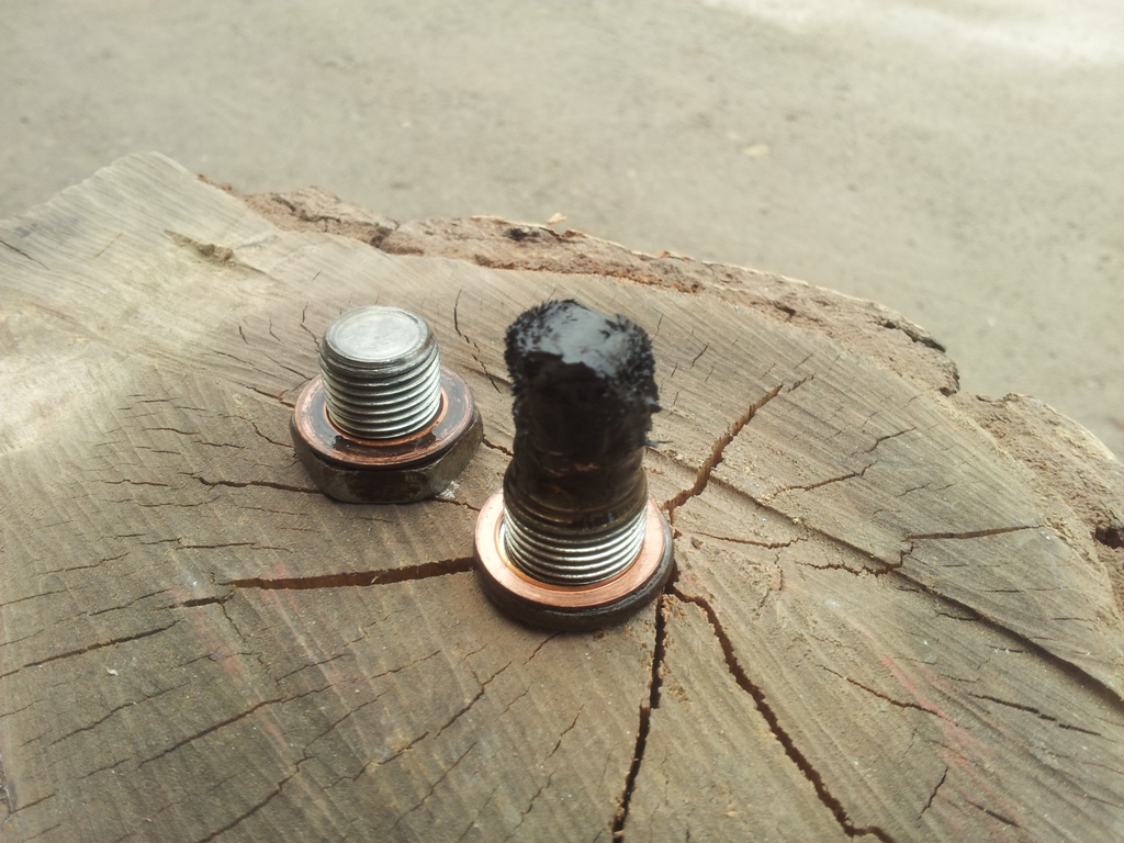

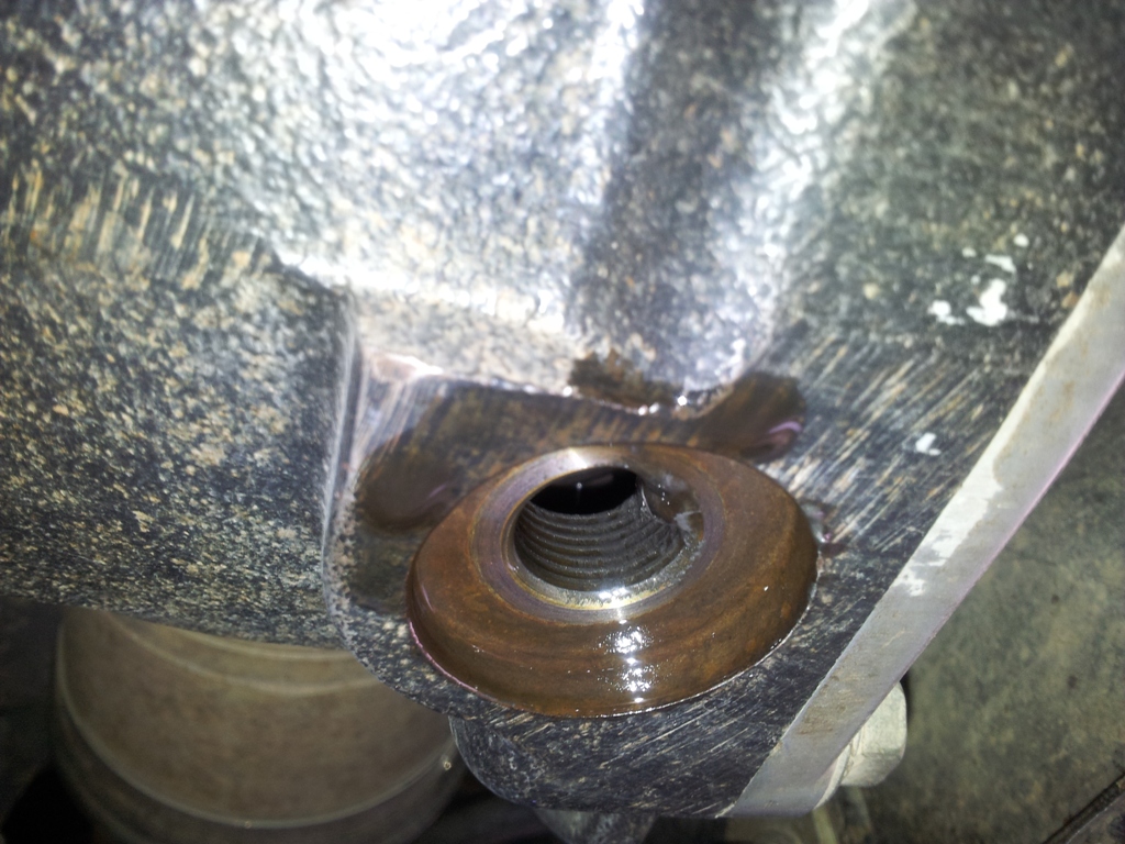

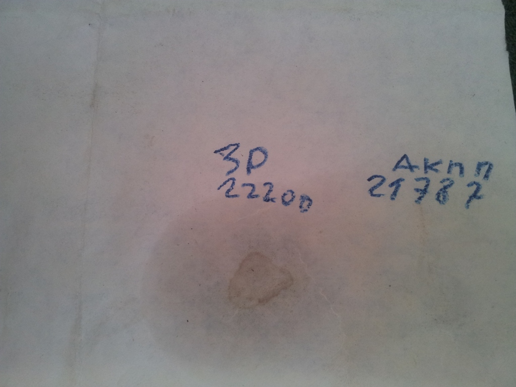

Вчера влил Mobilube HD 80W-90 (http://pds.mobil.com/Russia-Russian/Lub ... W-140.aspx) в задний редуктор у себя в гараже..., Т 30 град.С, вошло 1.4 л, вместо муссируемых 1.6
Отработке 4 года 4 месяца, пробег 22500 по грунтам, по цвету чёрная, текучая. Капельная проба показала, что масло почти бесцветное, можно сказать, чистое, колечко присадок присутствует. Понимаю, что это трансмиссионка, но всё же...
Масло полностью слито
На сливной пробке металлическая пыль, немного осадка.
Сегодня на общегаражной эстакаде удалось влить до 1.5 л, Т 31, звук редуктора стал тише и мягче.
Мой редуктор с принудительной блокировкой, но ведь есть и другие модификации.... и чё, все по 1.6 литра?
Появилась мысль поддомкратить задний левый рычаг и влить до пресловутых 1.6..., впереди зима, будет и минус 30, что скажете?

Не замерял.... не думал, что заморочки будут
Масло слилось чёрное, не прозрачное на просвет, но на бумаге выглядит чистым.
Масло японое, ещё с завода ММС

Какое оно нах чистое, если такая помойка на пробке??? Ни разу подобного у себя не наблюдал при интервале замены 45 тыс.км. Менял, правда, не раз в 5 лет))) и зачем менять эксплуатационные жидкости кратно пробегу или календарю, ума не приложу... Ещё и фото такой порнухи на всю РФ выкладывать.. Понятно, что кризис в стране, но... Воистину, разруха не в клозетах, а в головах (с)...Alniker писал(а):...
Отработке 4 года 4 месяца, пробег 22500 по грунтам, по цвету чёрная, текучая. Капельная проба показала, что масло почти бесцветное, можно сказать, чистое, ....

Всем известно, что ты не успеешь залитьLebed писал(а): Какое оно нах чистое, если такая помойка на пробке??? Ни разу подобного у себя не наблюдал при интервале замены 45 тыс.км. Ещё и фото такой порнухи на всю РФ выкладывать.. Понятно, что кризис в стране, но... Воистину, разруха не в клозетах, а в головах (с)...
http://pajero4x4.ru/bbs/phpBB2/download ... &mode=view
Это называется...- недержание, и даже кризис не помеха..., а по сути - шизоидная болезнь
Мне график ОД не актуален..., больше нравится этот: РАЗД -90, ПР и ЗР - 90, а при моих пробегах, вообще - всё индивидуально
Моя "порнография" на пробке просто безобидна из тех, что я видел..., и выставил я ёё на обозрение не всей РФ..., а бери выше
сменивший философию: отныне проходимость и природа, а не скорость и урбанизация

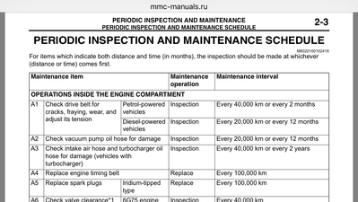

За 4 года я пробуерачил 22 тк..., поэтому буду менять расходники ни по ОД и мануалу, а по... настроению, в индивидуальном порядкеLebed писал(а): Мануал. Раздатка- 100 тыс. При норм. Эксплуатации и 40 тыс. При тяжелой. Редукторы. 80 тыс. И 40 тыс. Соотв-но. Офдилер. Каждые 45 тыс. Редуктор и задний мост, передний- каждые 90 тыс. При этом попадалась и след-я инфа- замена масла в переднем и заднем- каждые 45 тыс. (Для авто с лсд) или 90 тыс. (Без лсд).

Для одних техрегламент догма, для других руководство к действию, особенно когда он гибритизируется с маркетингом... - это моё убеждение и моя личная ответственностьLebed писал(а):ЗачОтная трактовка техрегламента обслуживания механизмапод настроение (с)
жги ещё
Кому жечь, кому сливать
