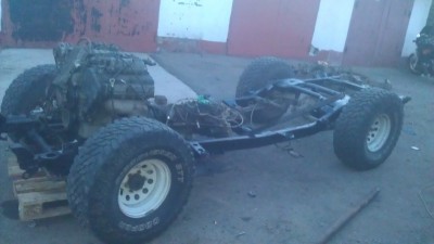

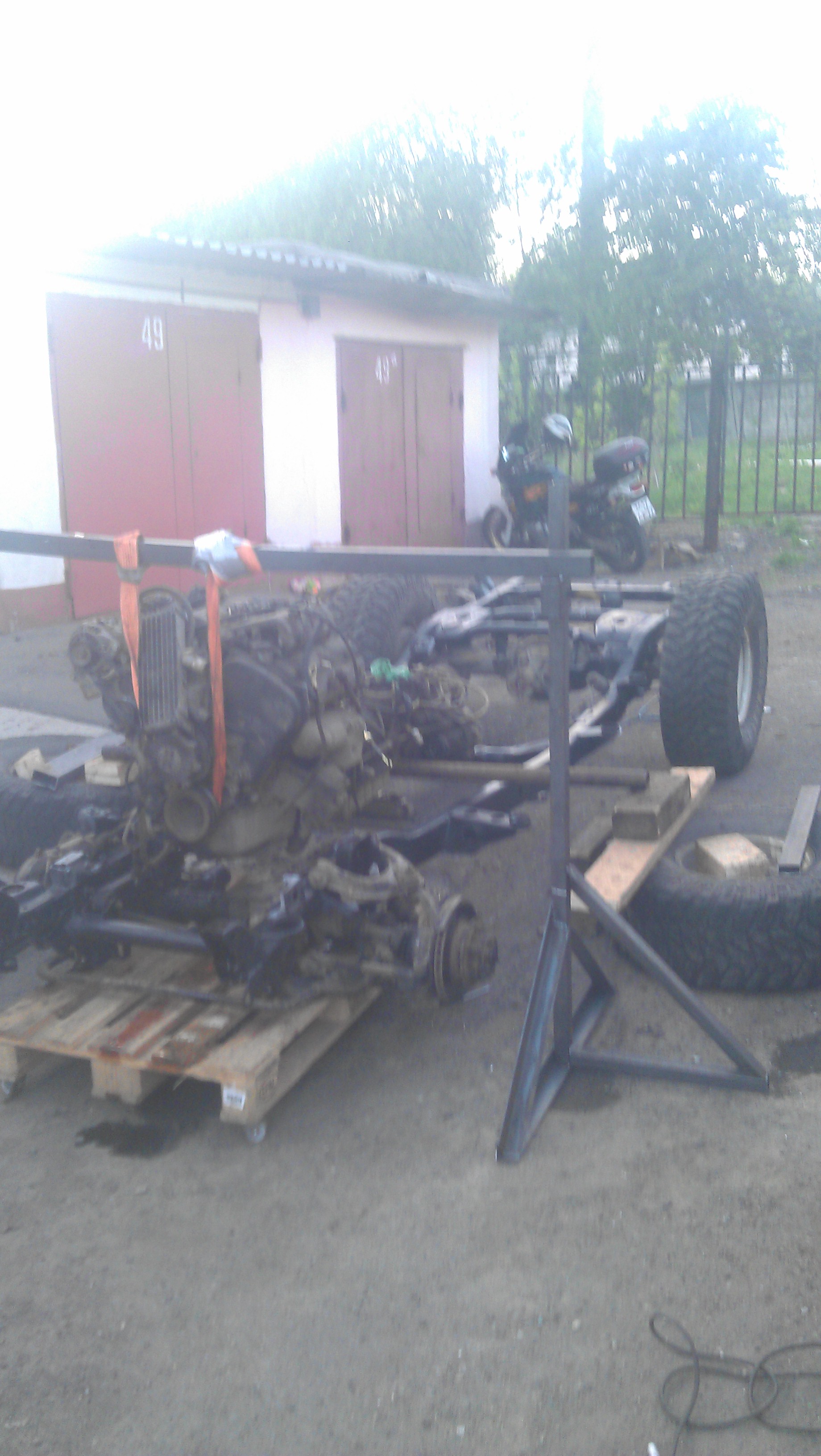

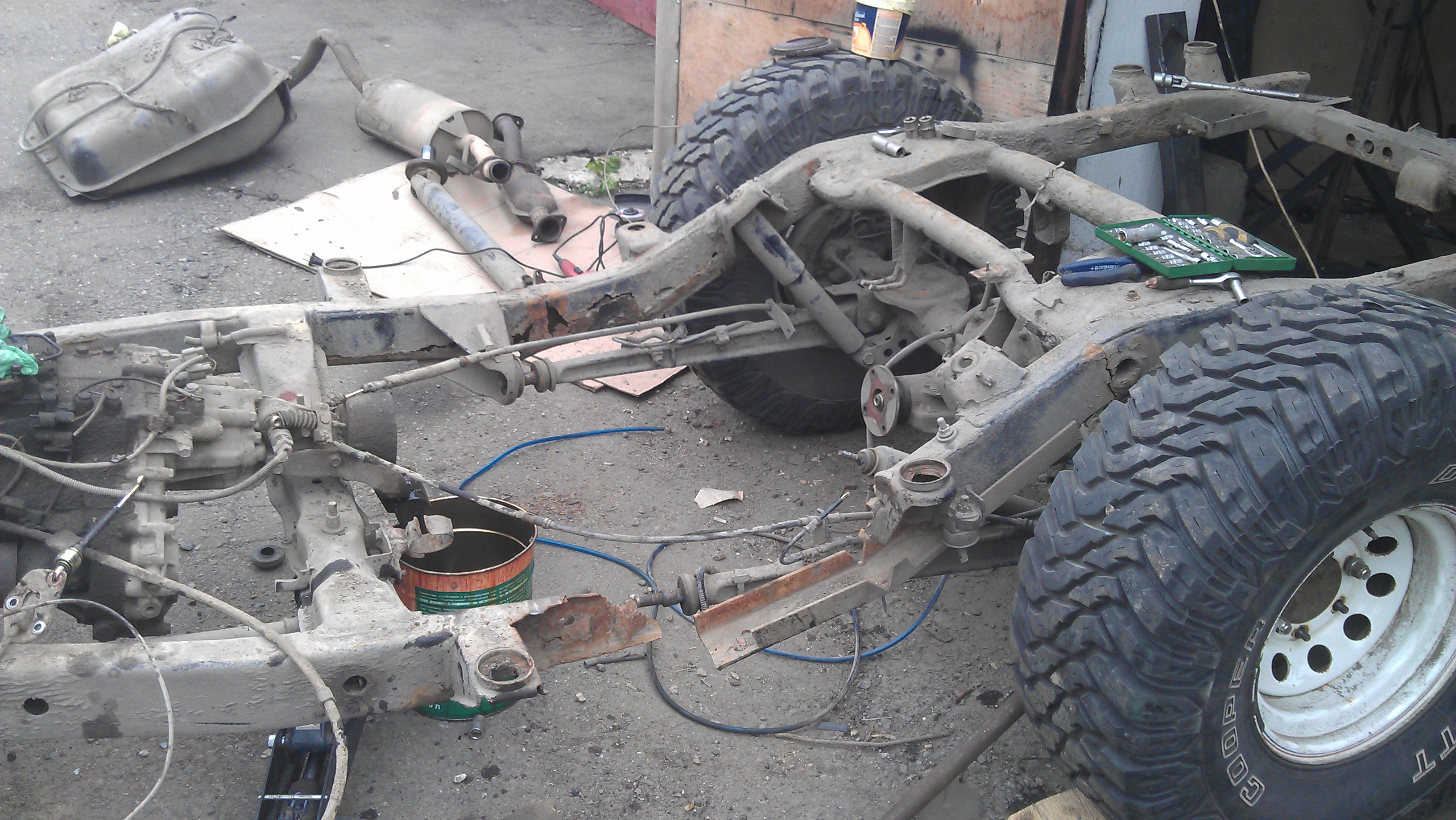

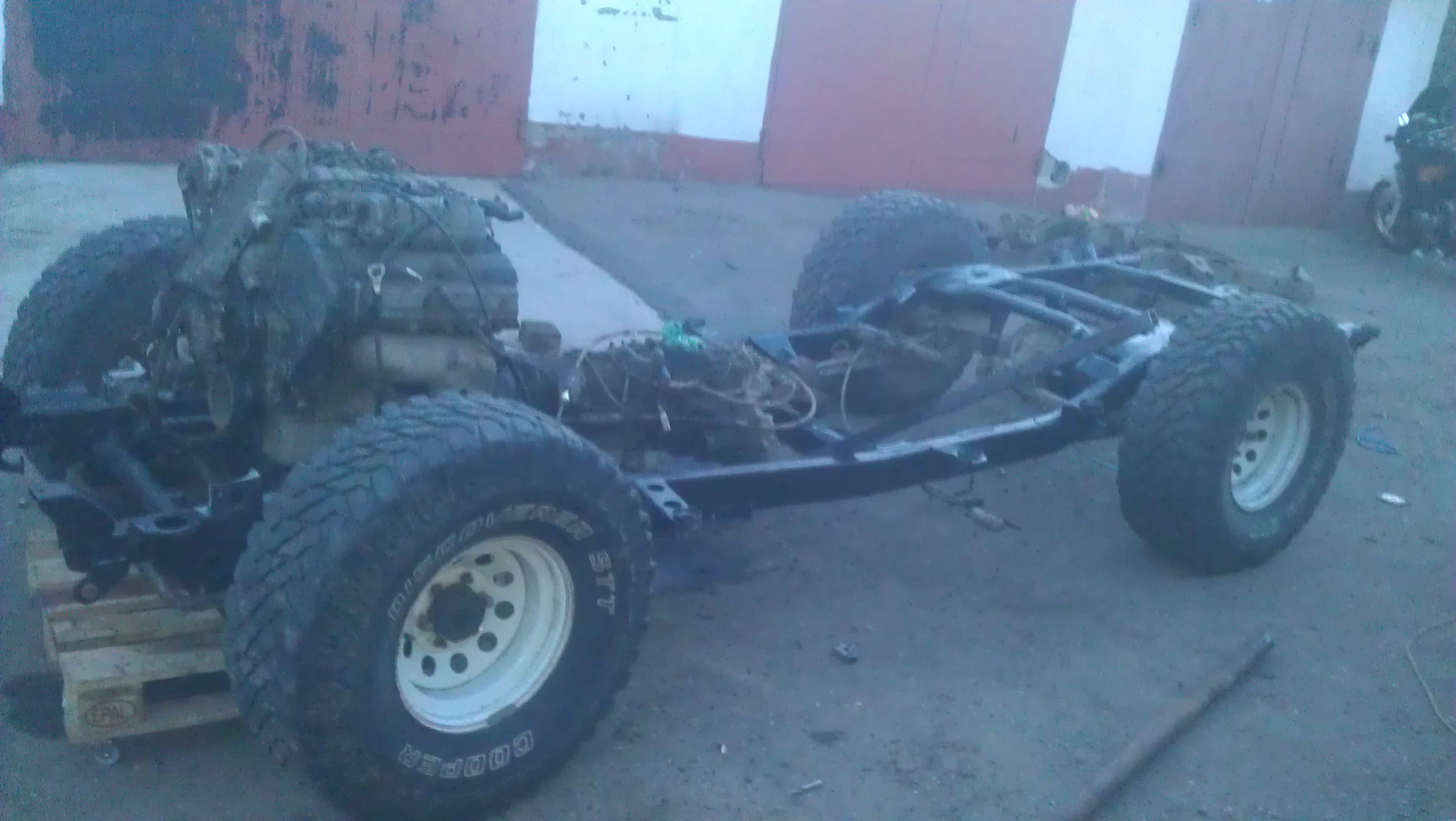

ВСЕ!!!!!!!!!!!!!!!!!!!!!!!!!!!!!!!!!!! рама переброшена с подвеской.

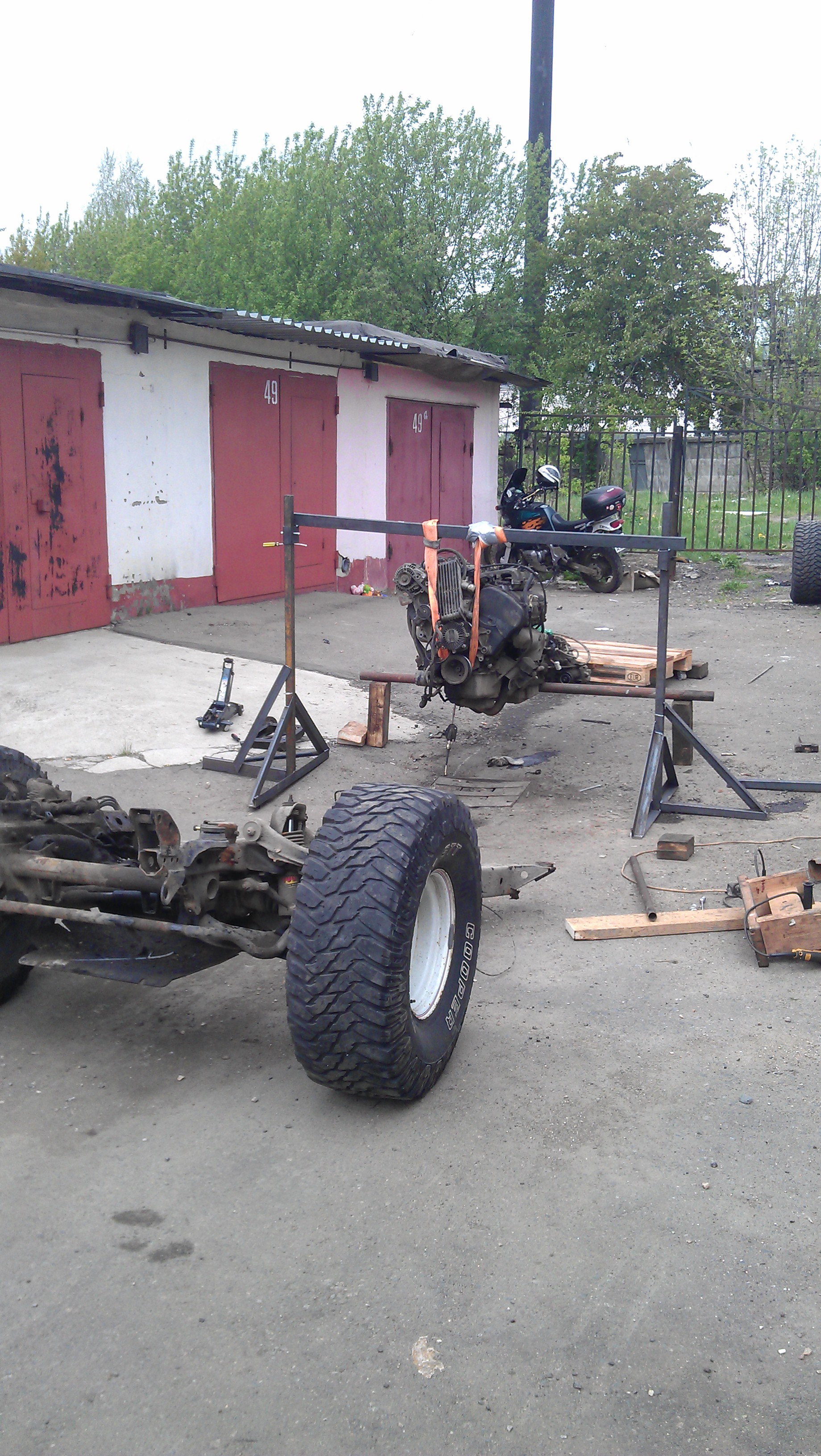

неа....уманался вчера пипец...думаю пару дней в гараж точно не пойду ))) осталось протянуть тормозные трубки,сапуны вывести,бензопровод, рулевку переделать и можно опускать кузов.....

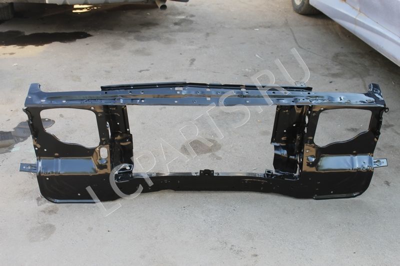

Вспомнил - когда ехал ставить машинку в гараж. радиатор потек основательно, последни 1 км ехал как паровоз.....когда снимаал его, он развалился в руках ))) пипец. на Экзисте продаются радиаторы. только не понятно - алюминивые или латунные они...Со старого сдивал остатки антифриза - это было просто ржавая вода......

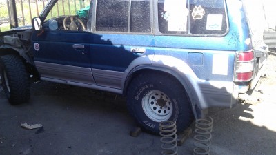

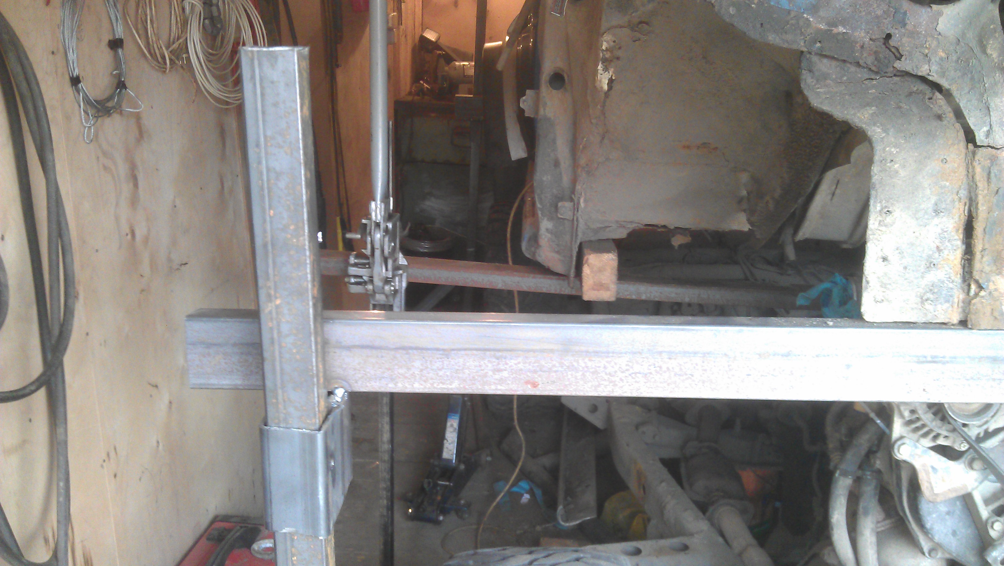

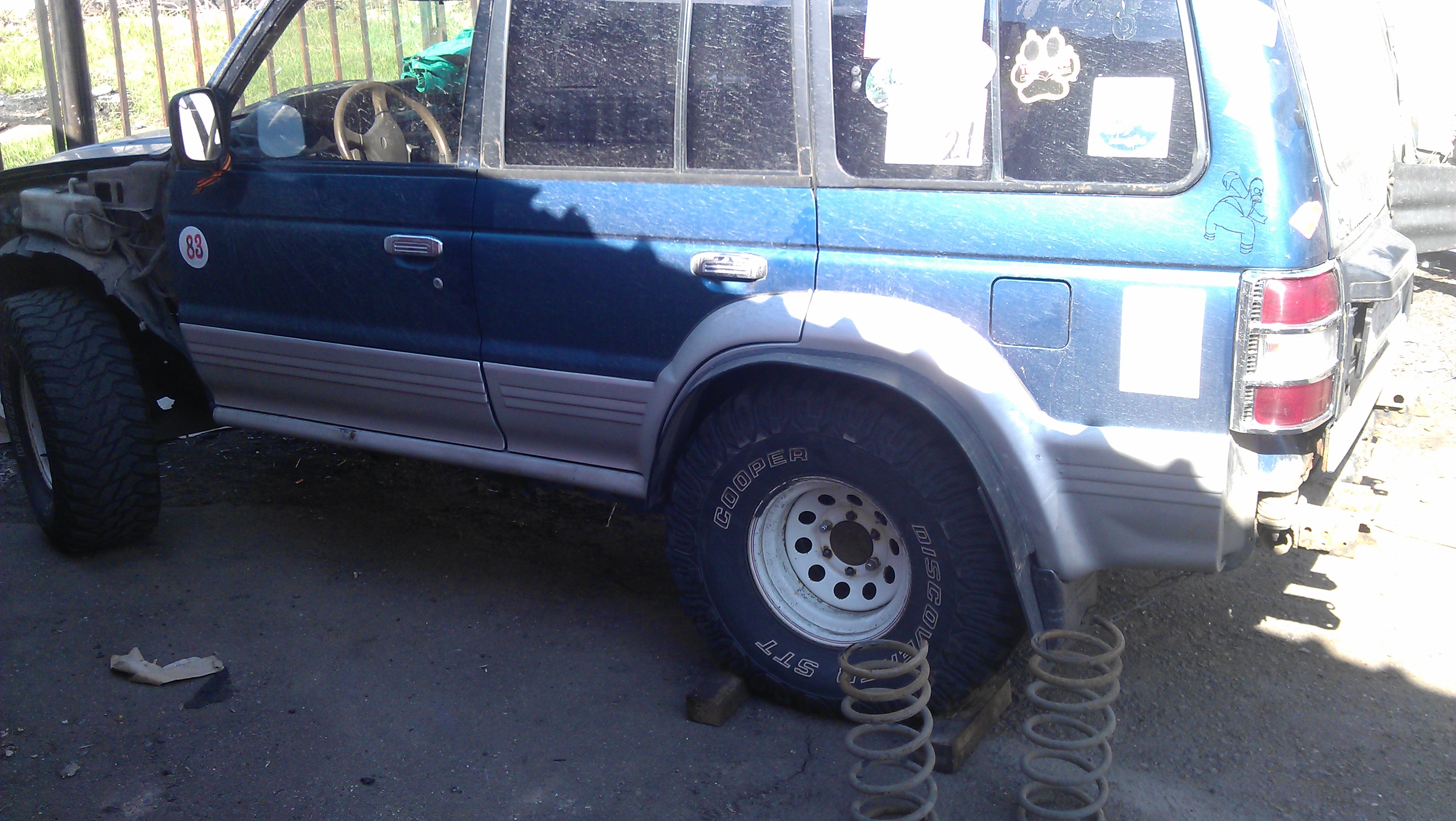

Вот так без пружин было чтоб в гараж въехать. 35 тапки ни зачто не задевали.....

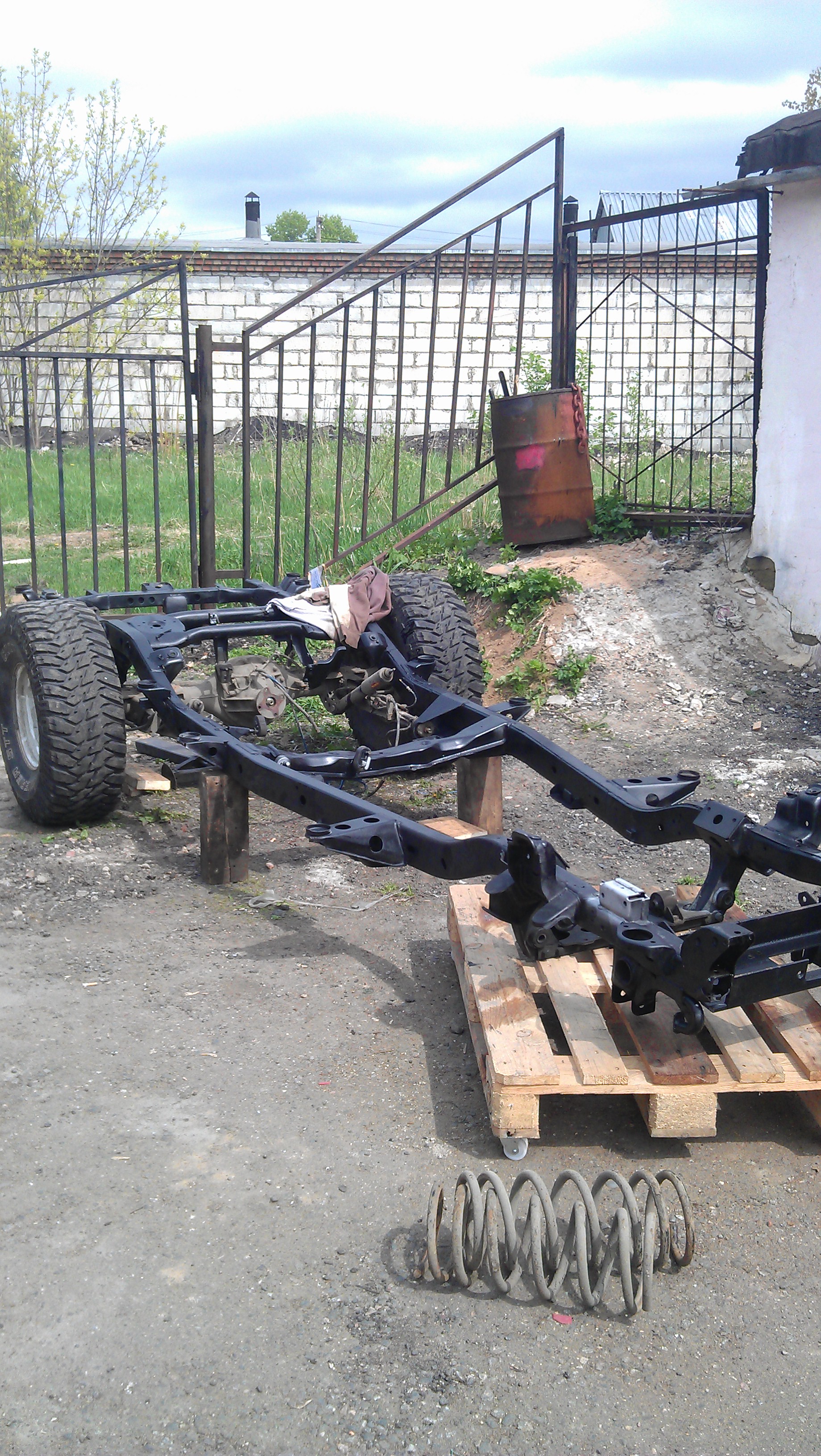

Кому что надо от старой рамы ? есть крепления бампера, можно спилить, есть опора переднего привода - хорошая. ну и все наверно.....могу части рамы отрезать кому нить....

рама в Долгопе находится около станции долгопрудная....сегодня там буду вечером...

Привет! Реально срезать все приблуды для замены рессорного моста на пружины? Т.е. все что относится к заднему мосту включая поперечину с площадками пружин.bubl писал(а):Кому что надо от старой рамы ? есть крепления бампера, можно спилить, есть опора переднего привода - хорошая. ну и все наверно.....могу части рамы отрезать кому нить....

поперечина мертвая.....,но сегодня гляну повнимательней...... если что срежу....

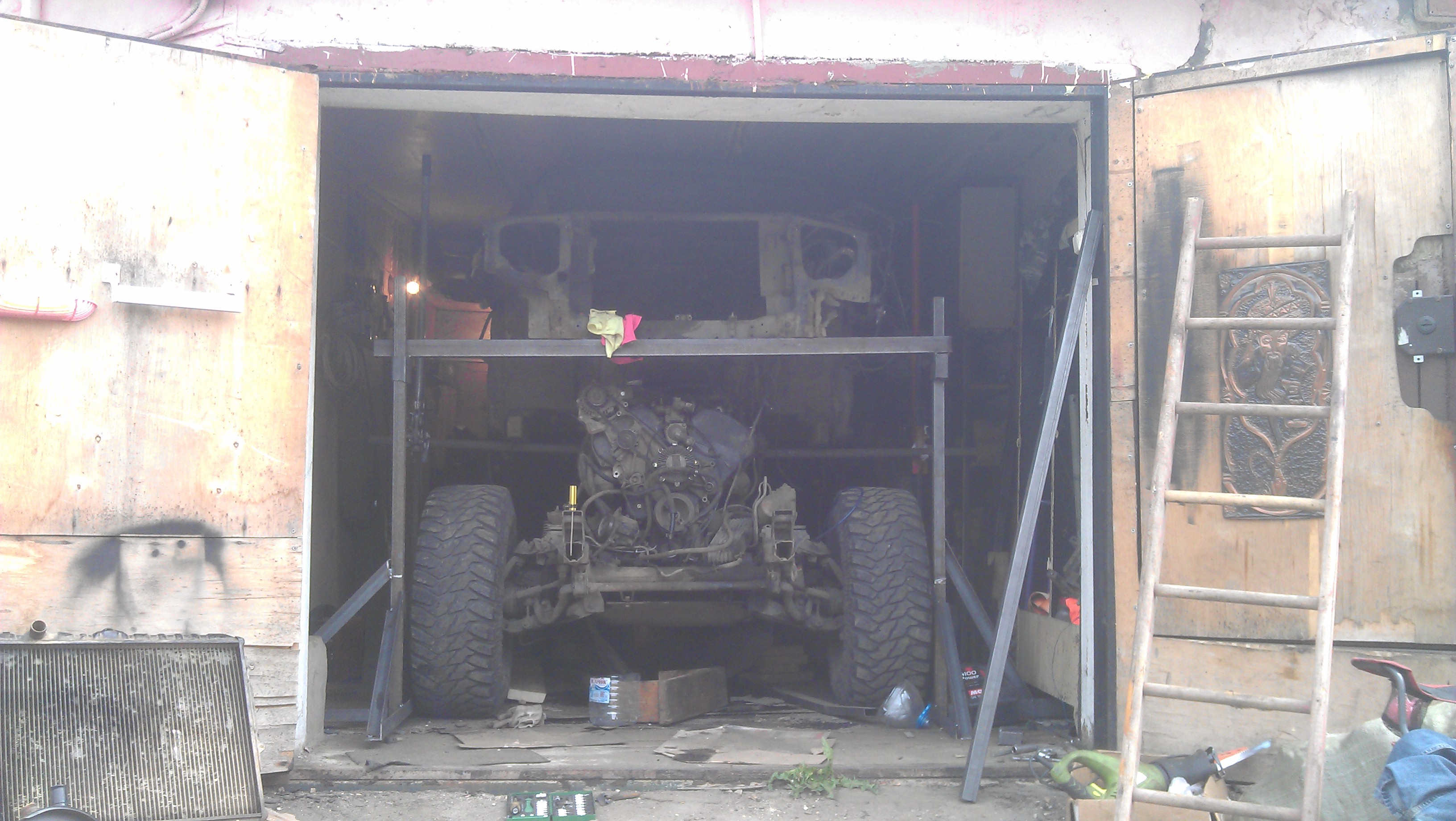

Молодец! Если не секрет гараж каких габаритов?

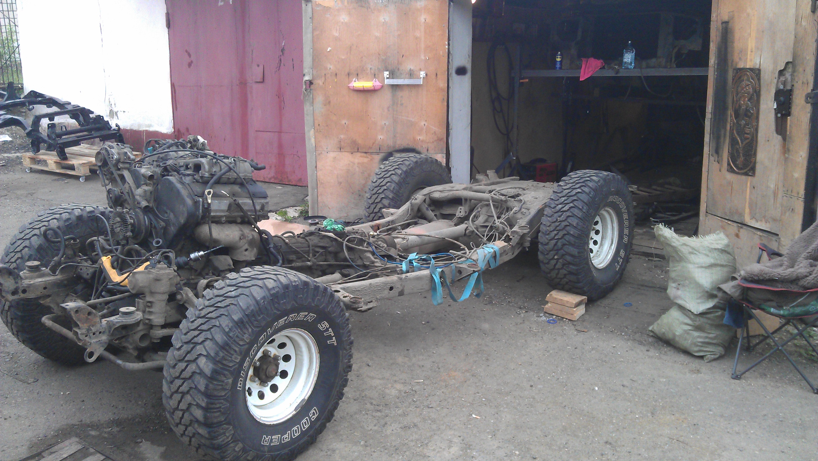

гараж стандартный. только чуть выше обычного. сзади высота 2.8 , спереди 2,4. ворота вообще 2 метра. пришлось пружины вытаскивать чтоб въехать. кузов достаточно поднять на 50 см от рамы....зависит от колес....

а внутри как с габаритами 4x6м ? Судя по фото я вообще не понятно как там раму вытащить... что-то дюже места с боков нэма.

с боков по пол метра примерно. места оч мало. на фото видно

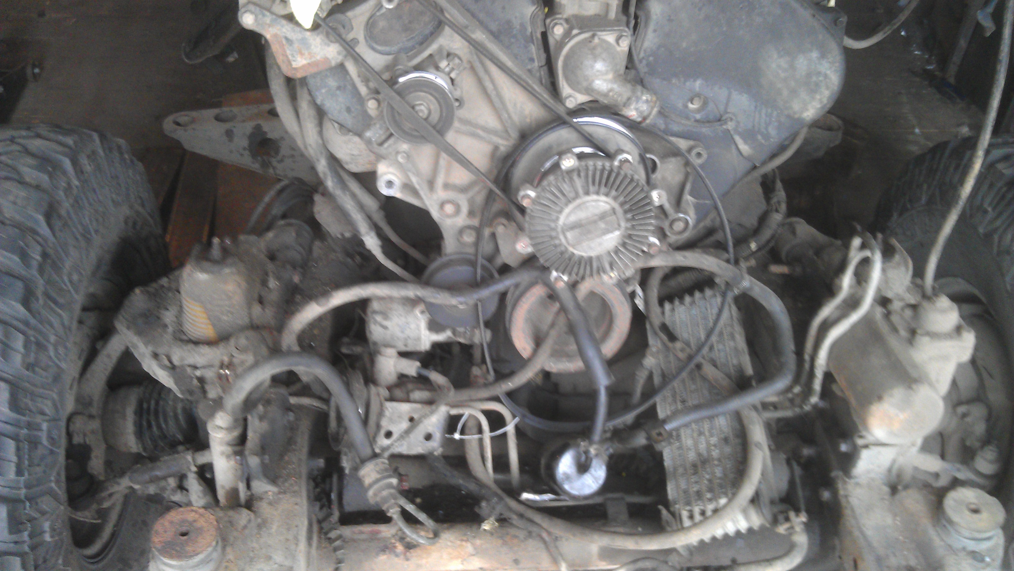

отломил пластиковый носик. когда снимал трубочку....ни у кого не завалялась данная деталь ?
