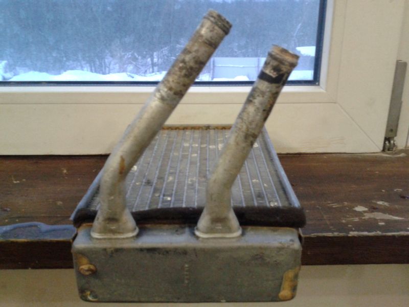

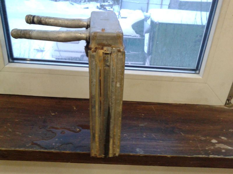

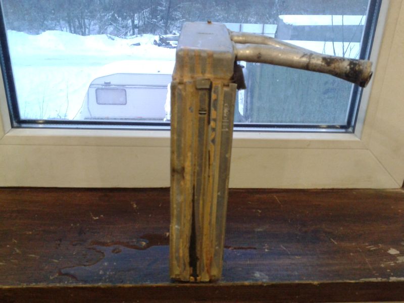

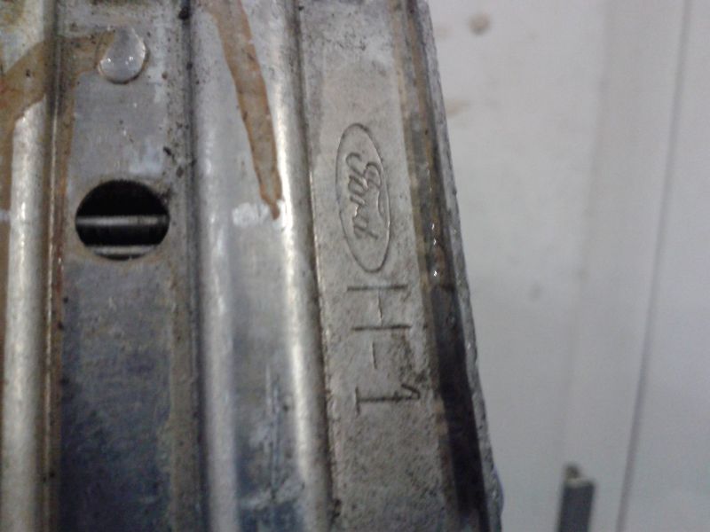

Re: Печка. Ремонт, промывка, обслуживание

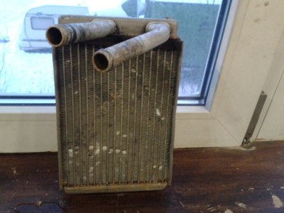

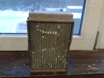

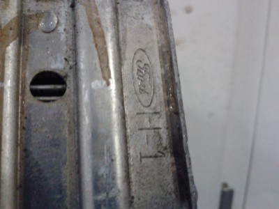

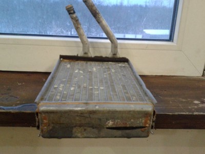

Существует такой радиатор,размеры наши(230х155).Если поколдовать с трубками то наверно можно поставить.
Номера нет есть клеймо Форд Н-1 ,похоже с транзита 90 годов,цена вопроса думаю 1-2 руб., а за разницу можно и подумать.

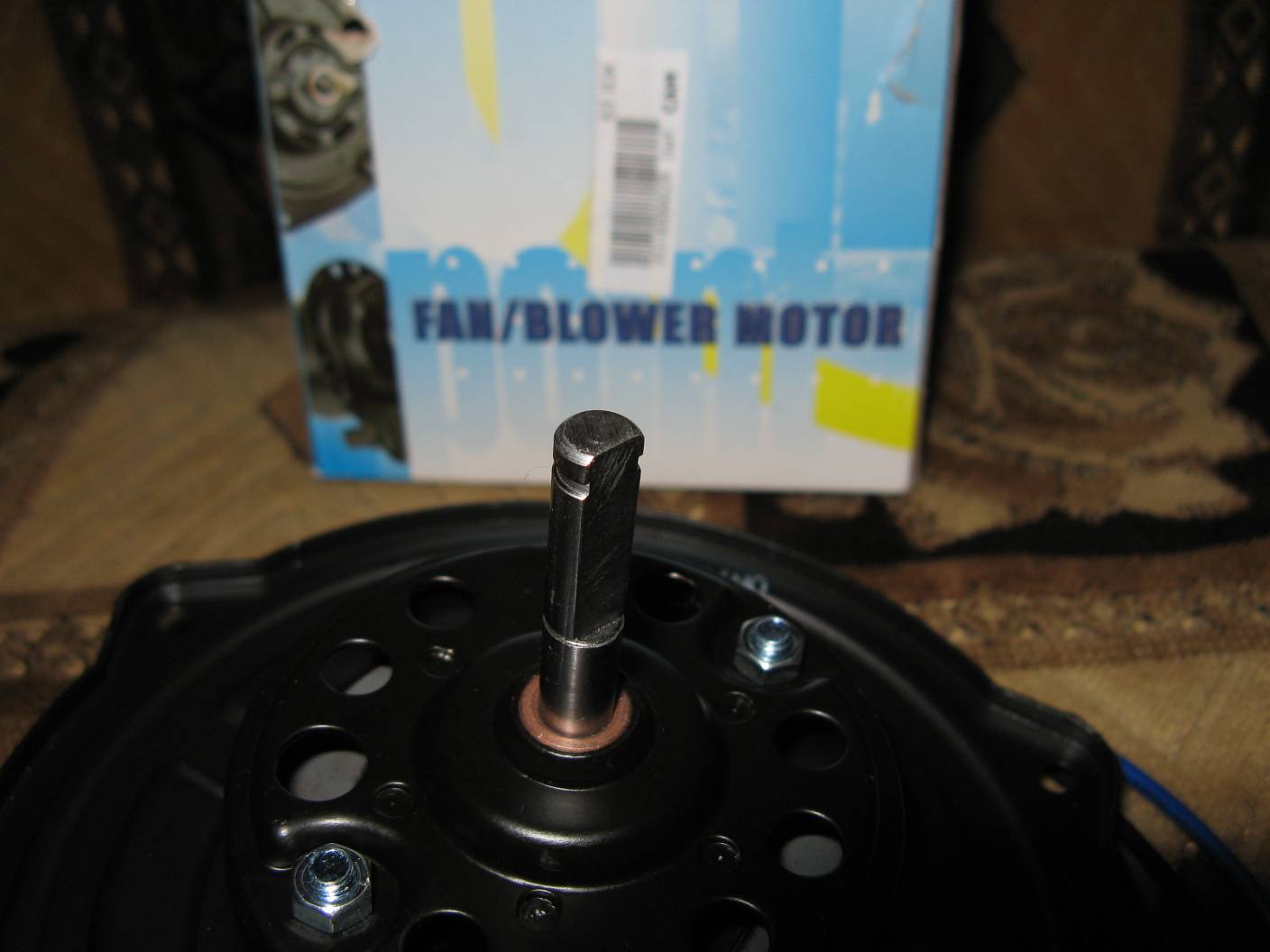

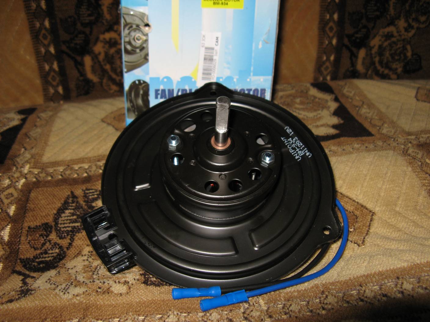

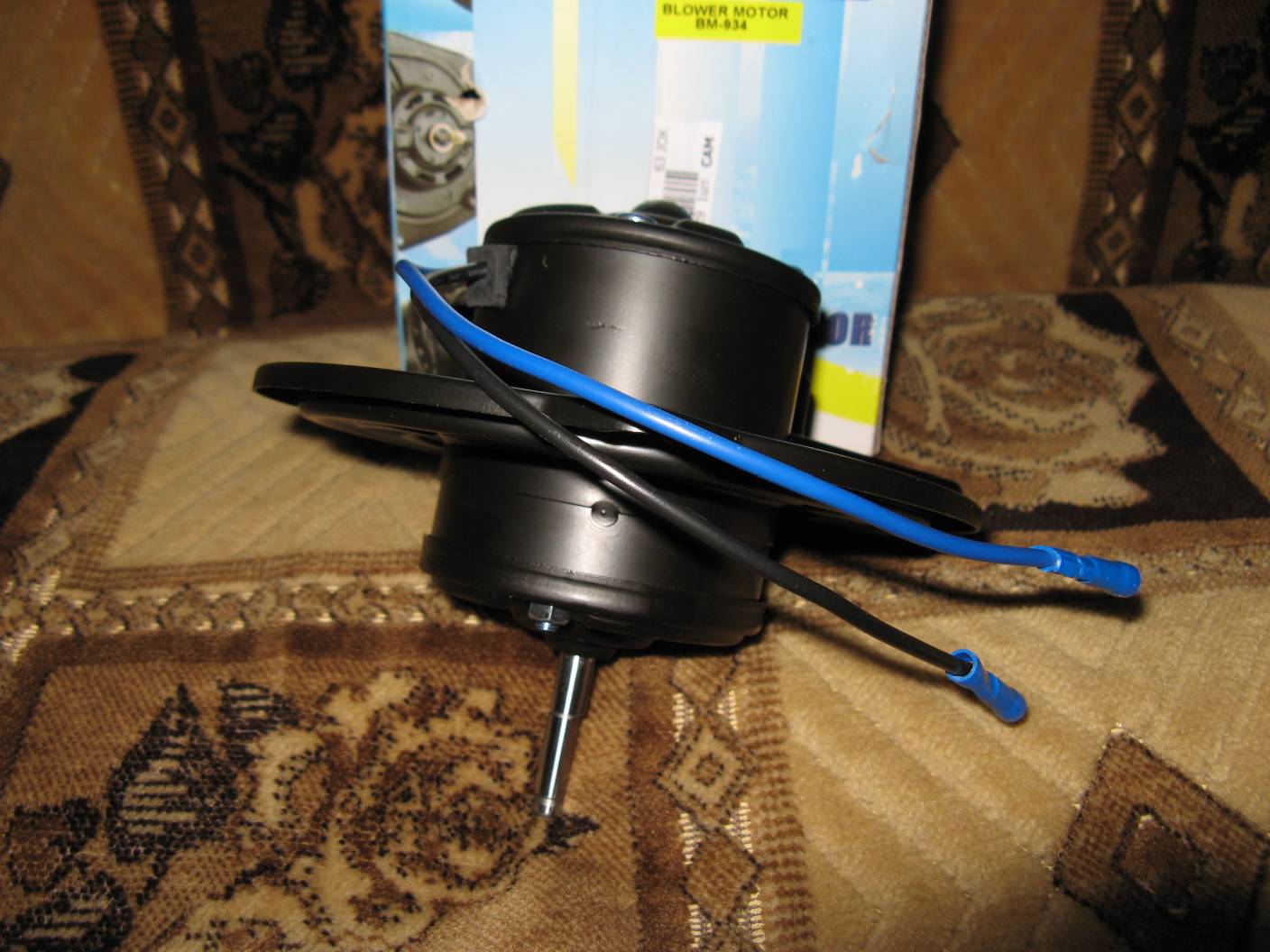

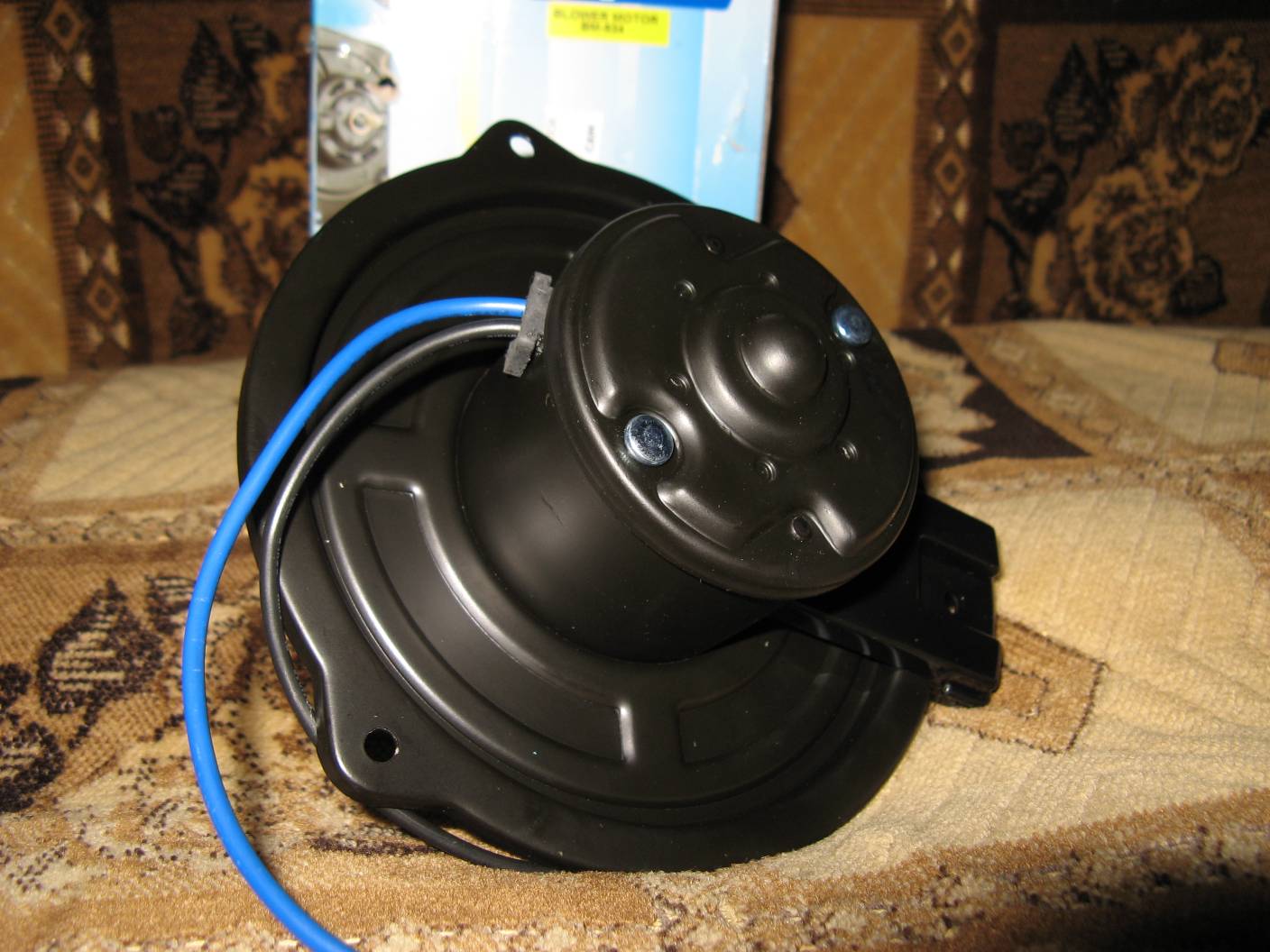

Он с пропеллером или просто один моторчик? А то по старой памяти посмотрел на экзисте цену на TYC 700039 и увидел там еще один аналог - Unipoint BM934, цена сказочная (870 руб), ну и взял. Но там пропеллера нет, если кто будет брать, имейте в виду. И разъем другой, надо колхозить. По месту еще не примерял. Вот так он выглядит, аналог Hella 8EW009143-671:Дедон69 писал(а):Вот номер.
Все в комплекте,ни чего переделывать не надо,свой снял тот что на фото поставил.
Да, точно, на предыдущей фотке же видно, тормознул. Вот только на экзисте его нету.Дедон69 писал(а):Все в комплекте,ни чего переделывать не надо,свой снял тот что на фото поставил.
Переставлять крыльчатку поленился сегодня, но снял старый и сравнил с новым визуально - все размеры совпадают, и садится новый мотор в посадочное место под торпедой идеально. Вот только пропал он с экзиста, когда покупал - было штук 5 на складе, махом разошлись.de писал(а):увидел там еще один аналог - Unipoint BM934, цена сказочная (870 руб), ну и взял. Но там пропеллера нет, если кто будет брать, имейте в виду. И разъем другой, надо колхозить. По месту еще не примерял. Вот так он выглядит, аналог Hella 8EW009143-671

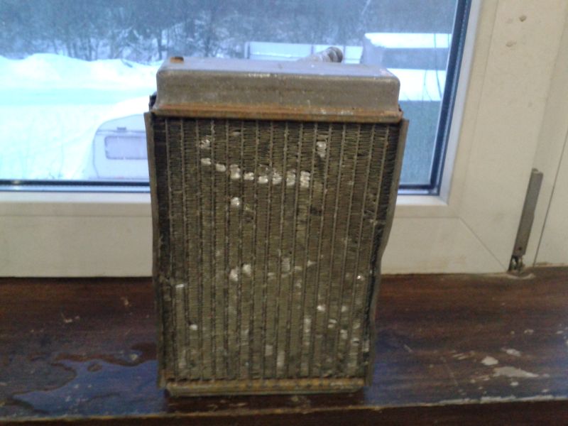

В общем поставил радиатор новый. В машине наконец-то стало тепло. Вот обещаные фоты:
Сравнение слевая японский праворуки, передаланный под левый руль. Справа соответственно родной, стоявший с завода. Оба забиты напрочь.
На этих фотках видно что надо отпилить, чтобы влез широкий радиатор, справа новый короб.
Новая деталь вид сверху.
Это мое семейство радиаторов. Думаю ненадо расказывать где новый.
Было\стало.
В общем я отчасти доволен. Но если соберусь с силами и волей, то прошомполю широкий и поставлю, дабы было бы больше КПД.
В итоге все сделал за 10 часов работы с перекурами и прочими мелочами.
