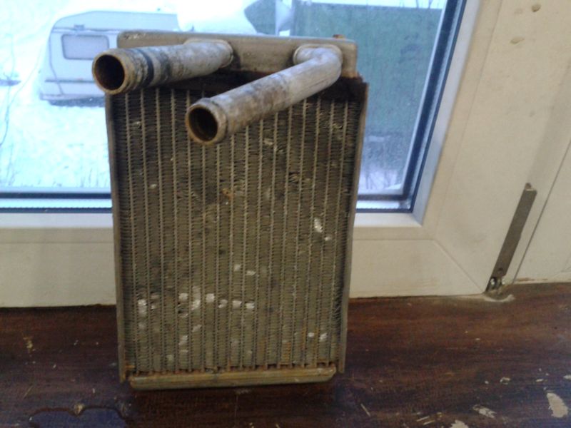

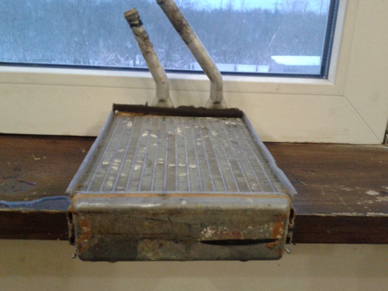

В общем поставил радиатор новый. В машине наконец-то стало тепло. Вот обещаные фоты:
Сравнение слевая японский праворуки, передаланный под левый руль. Справа соответственно родной, стоявший с завода. Оба забиты напрочь.
На этих фотках видно что надо отпилить, чтобы влез широкий радиатор, справа новый короб.
Новая деталь вид сверху.
Это мое семейство радиаторов. Думаю ненадо расказывать где новый.
Было\стало.
В общем я отчасти доволен. Но если соберусь с силами и волей, то прошомполю широкий и поставлю, дабы было бы больше КПД.
В итоге все сделал за 10 часов работы с перекурами и прочими мелочами.
