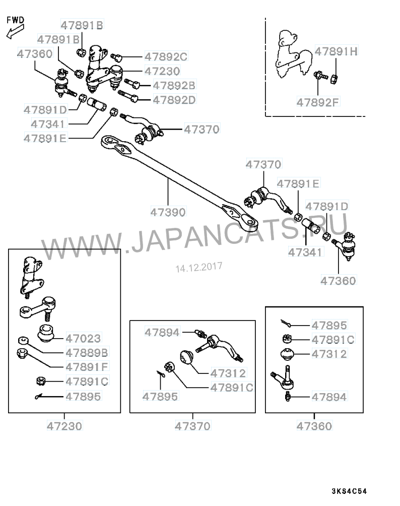

Re: Взаимозаменяемость запчастей (обобщенный)
А пыльники наконечников рулевых тяг на П-2 3 л от чего колхозят?
Не нашел в обобщенном посту...

Одесса вроде не колхоз... Зачем вам колхозить ?
Так все говорят, что оригинальных пыльников наконечников именно для Паджеро нет. Только вкупе с наконечниками.atas80 писал(а):Одесса вроде не колхоз... Зачем вам колхозить ?
Да и по схемам их не нашел отдельно с номером...
Но ответ нашел здесь - http://pajero4x4.ru/bbs/phpBB2/viewtopi ... 1&t=164526
От ВАЗ-2108...
всё есть, и на схемах. MB673027 (MA123304)
Кто вам такое говорит ? Не общайтесь больше с ними
Даже тавотницы отдельно есть и шплинты.
Fakir, atas80 - вот спасибо!
Но может все же информацию по заменителям пыльников внести в заглавный пост...
может все-таки, люди, научитесь пользоваться каталогами. Это же так просто.
Хотя бы зарегистрируйтесь на http://www.japancats.ru - этого мне хватает, чтобы на все машины в семье (4 штуки все японцы включая пруль) заказывать запчасти.
