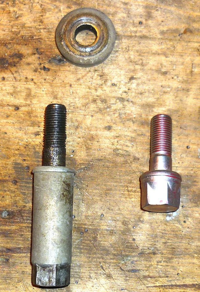

Приветствую. собираю мотор 6g72 12 клапанов, и есть пару вопрос
в чем различия ремней до 94 года и после
и так же с болтами коленвала до 94 года и после, знаю что короче на см,
померив штангелем влазит любой
dvm99
Сообщения: 22798
Двигатель:: 6G72, 12клап.,
Откуда: Свердловская обл.
Благодарил (а): 780 раз
Поблагодарили: 1121 раз
Re: замена ремня ГРМ
Сообщение dvm99 »
Suspected писал(а):Приветствую. собираю мотор 6g72 12 клапанов, и есть пару вопрос
Про ремень- мож имелось ввиду уже 24-х клапанник? Там конечно другой.
А болты вот
Suspected
Сообщения: 12
Зарегистрирован: 09 сен 2016, 18:57
Мой автомобиль(и):: pajero2
Откуда: кмв
Сообщение Suspected »
А болты вот
Спасибо
номер болта короткого MD 172725, и ремня MD 111427 ?
dvm99
Сообщения: 22798
Сообщение dvm99 »
Suspected писал(а): номер болта короткого MD 172725, и ремня MD 111427 ?
Болт- MD 138069 http://www.exist.ru/price.aspx?pid=98F0 ... Mitsubishi
Ремень такой.
