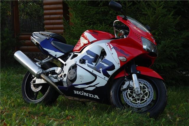

Я в свой фаер лил на литр больше все подряд, ликвимоли, равенол, репсол.
За 5 лет ни капли масла не сожрал, так зачем платить больше?)

А фаер у меня 99 года был, в сезон тыс 10 проезжал, масло раз в 5 тыс менял.
