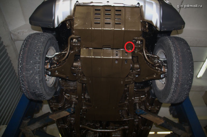

Прочитал весь форум. Для себя так и не решил какую защиту ставить.
Можно фото скинуть в тему со щитом
Хочу посмотреть детально у кого стоит защита Щит. Особенно ту часть которая закрывает радиатор.
Примного благодарен.
Артур 29
- Сообщения: 583
- Зарегистрирован: 27 дек 2012, 22:41
- Двигатель:: 2,5 дизель
- Мой автомобиль(и):: НМПС 2012 МКПП
- Откуда: северодвинск
- Благодарил (а): 142 раза
- Поблагодарили: 49 раз
Re: Защита двигателя.
тут http://pajero4x4.ru/bbs/phpBB2/viewtopi ... 81&t=69859
всё наглядно видно,у самого щит 4 ре листа качество на уровне но в принципе достаточно первых двух листов

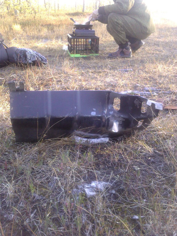

Сломал правый кронштейн на раме, к которому крепится защита (1 и 2 лист). Приехал в темноте в поперечную канаву глубиной сантиметров 40. Первый лист чуть выгнуло, однако радиаторы не пострадали. Стальная зашита от Автощита.
NMPS 3.2 4AT 2008 S18 - шампань
- Pingvinych
- Сообщения: 95
- Зарегистрирован: 10 мар 2012, 11:19
- Мой автомобиль(и):: NMPS 2011
- Благодарил (а): 6 раз
- Поблагодарили: 9 раз
Было тоже самое. Приварили обратно, езжу дальшеKap писал(а):Сломал правый кронштейн на раме, к которому крепится защита (1 и 2 лист). Приехал в темноте в поперечную канаву глубиной сантиметров 40. Первый лист чуть выгнуло, однако радиаторы не пострадали. Стальная зашита от Автощита.

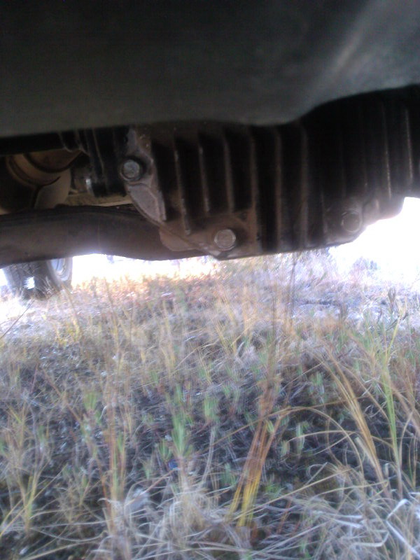

на пути встретилась торчащая рельса залетел на тормозах, если бы не защита искал бы себе крышку редуктора, а может и дифф. а так только ребро охлаждения сломал.

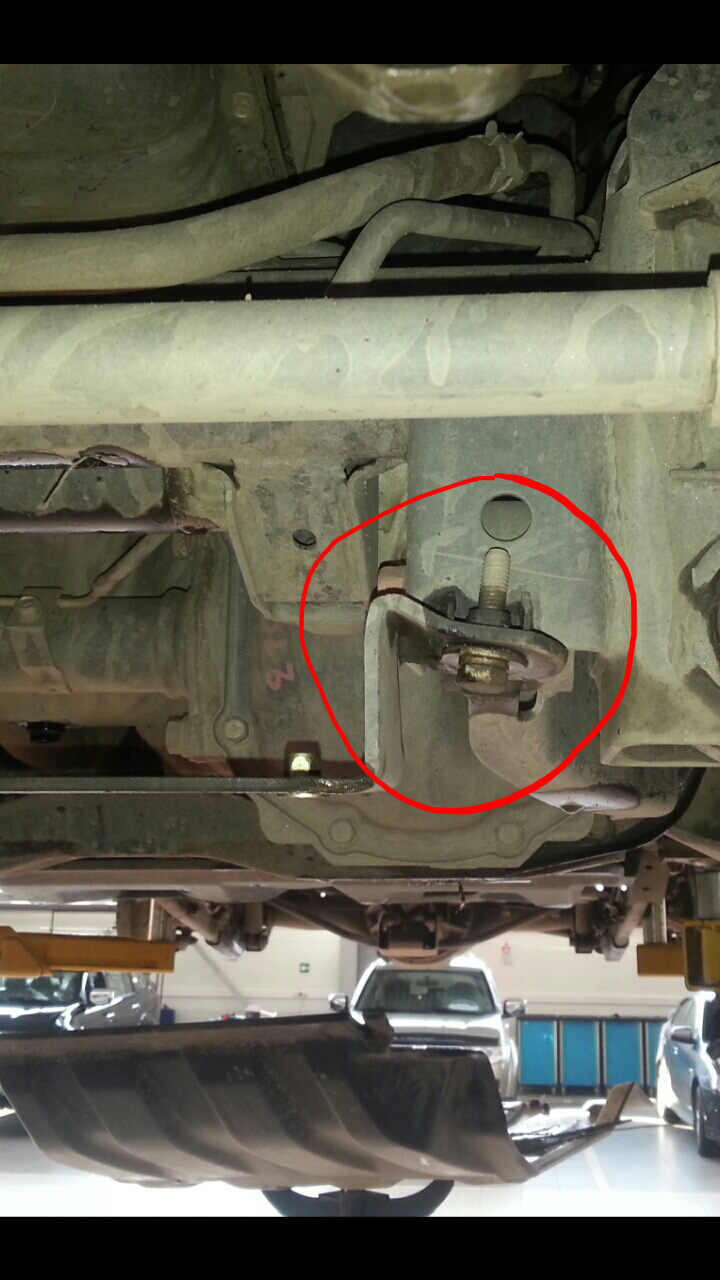

Сегодня был на ТО, вот что произошло после таких катаний http://youtu.be/3a2873SJ0zA
погнул ухо переднего кронштейна и саму балку на которую крепиться защита.
Защита естественно не пострадала.

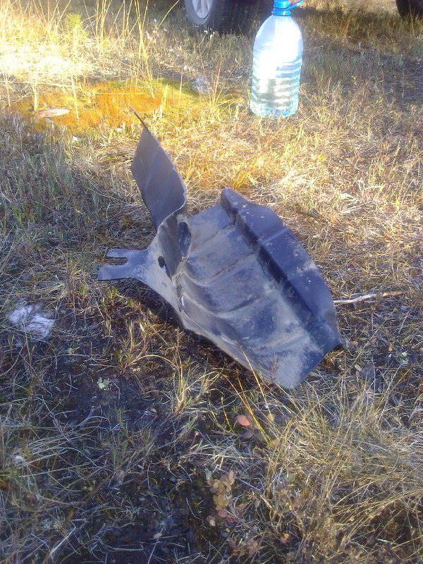

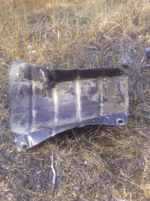

Вот блин. Оторвал сегодня второй лист защиты. Автощит, простоял два года. На первом оторвалось крепление, вроде подварили. А теперь вообще отпала.
Что же ставить? Не могу сделать выбор, что на сегодня самое прочное и надёжное по крепежу?
(Всю тему не осилил)
Ptaxa
- Сообщения: 32
- Зарегистрирован: 13 сен 2010, 08:59
- Двигатель:: 2.5Td
- Откуда: Москва САО
Тоже приваривал ухо крепления в месте соединения 1 и 2 листа, к сожалению прочность на один удар о каменьmvkarpov писал(а):Вот блин. Оторвал сегодня второй лист защиты. Автощит, простоял два года. На первом оторвалось крепление, вроде подварили. А теперь вообще отпала.
срезал и приварил стальные Г образные крепления.
а в твоем случае - делать на заказ в оффроад канторе одним листом с ребрами жесткости на изгибах, но возникнут проблемы с обслуживанием при замене масла, снять то огромный лист надо не мало сил.
