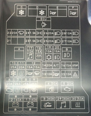

Re: Дневные ходовые огни
Прозвонив коробку реле и предохранителей под капотам, нашел я все же там такой сигнал, на реле включения кондиционера, кажется (обозначено снежинкой)! На фото это реле расположено в левом верхнем углу и обозначено буквой "С" и "снежинкой". На левой верхней ноге этого реле напряжение появляется в момент включения зажигания, и пропадает при включении стартера.Livi писал(а): Мне кажется, в нашей машине должны быть потребители, которые отключаются от питания в момент включения стартера? От них бы и взять разрешающий сигнал РХО.
С этой ноги я и взял сигнал на разрешающий вход РХО-22. Перевел РХО-22 во второй режим, и все вроде заработало как нужно. ДХО теперь плавно загораютсяя через 4 сек при включении зажигания. При включении стартера сразу тухнут. После окончания прокрутки стартера, ДХО снова плавно загораются через 4 секунды. Включение кондиционера теперь не выключает ДХО.
Снова можно перевести переключатель освещения в положение AUTO, и датчик света сам будет переключать ближний свет на ДХО и обратно, в зависимости от наружной освещенности. И при автозапуске с брелка сигнализации, ДХО теперь сразу погаснут, после остановки двигателя. (При постоянно включенном ближнем, в этом случае свет выключался только через несколько минут, что зимой чревато разрядкой аккумулятора).

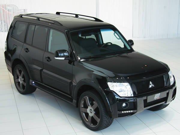

Фото реального авто
olegns2
- Сообщения: 42
- Зарегистрирован: 02 мар 2014, 20:02
- Двигатель:: Дизель
А это еще больше колхоз )) одно то, что светит куда угодно, только не прямо, чего стоит. Короче, кроме как фар, нормальных мест для ДХО в паджериках нет
