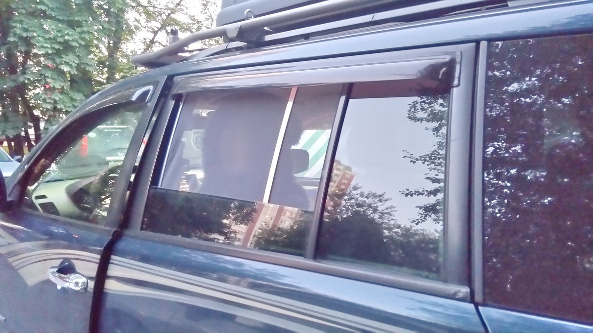

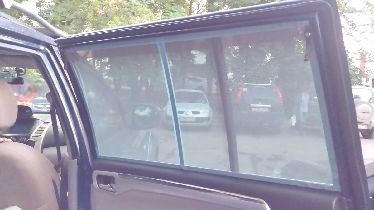

Вчера сделал в окна задних дверей такую конструкцию
Каркас из алюминиевой полосы 15х2. Ставится "враспор", изгибаясь между верхом и низом оконного проема. За счет этого и держится.
Стороны рамки скреплены уголками на заклепках.
Чтобы вынуть, достаточно потянуть за петлю вверху рамки, одновременно нажимая пальцем на середину боковины рамки.
Вертикальная перемычка посередине - для дополнительной жесткости конструкции и чтобы уменьшить щель между рамкой и верхом оконного проема.
Сетка держится на двустороннем скотче для молдингов. Чтобы не липло к рукам, заклеено малярным скотчем.
Делал срочно, из того, что имелось под рукой. ::-[:
Очень удачно, что на НМПСе проем заднего окна образован прямыми линиями. Ничего не пришлось дополнительно гнуть. Достаточно вырезать и подогнать по длине 4 отрезка полосы.
Зазоры по периметру вышли менее миллиметра :)

Хорошая идея, взял на вооружение, надо тоже смонстрячить такую же :)

Знакомый отдал сетку. Брал на али. Просто на окно сверху ожевается.
А со стороны улицы для плотного прилегания пришил мару неодимовых магниов. Щелей нет.
Каркасная сетка конечно же лучше. Но и эта тоже имеет право быть)

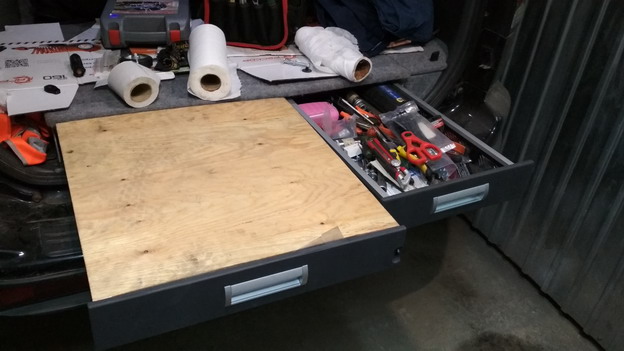

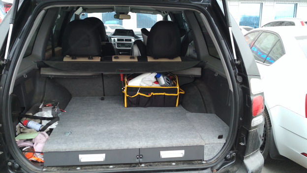

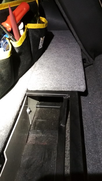

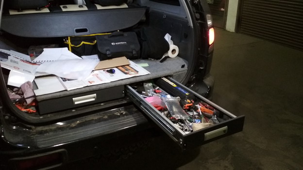

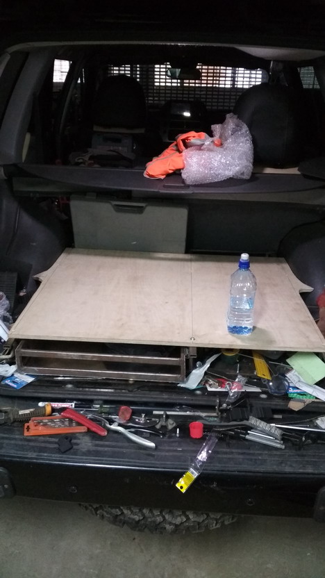

У меня первый спорт, но на 2м мне кажется даже удобнее сделать будет, т.к. высота (как мне кажется) больше.
Я делал взамен штатного фальшпола. Он меня окончательно выбесил: кейс с инструментом не влезает в рундуки по высоте всего сантиметра полтора, но и фиг бы с ним, ведь если в багажнике что-то лежит - доступ в эти самые рундуки практически невозможен. В ближний к двери еще хоть как-то, а в дальнем я даже забыл, что лежит ::-D:
Ну и, конечно, (видимо старею ::-D: ) вопрос безопасности стал волновать. Хайджек вожу в багажнике, умещается он только за арками. В МПС1 они круглые - хороший трамплин для взлета вверх при аварии, а далее эта ракета плашмя летит в салон...
Левую нишу оставил под саб вместе с огнетушителем, треугольничек сделаю как справа
Главная особенность - ящики по длине почти во весь багажник (835 мм), и выдвигаются по-отдельности (пока там творческий бардак, не обращайте внимания :) ):
В широком ящике вдали можно разглядеть тот самый кейс :)

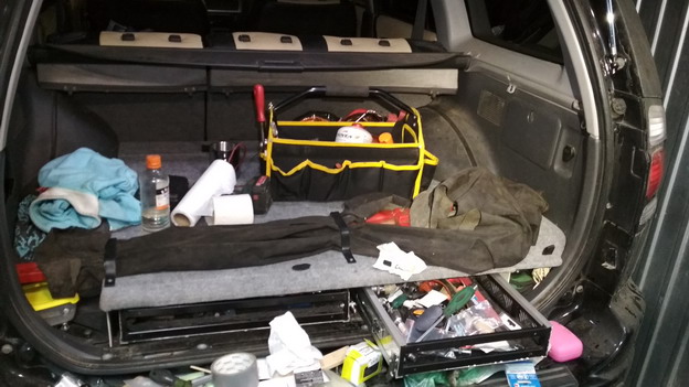

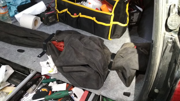

А теперь безопасность в виде закрепленного хайджека:
На самом деле можно крепить все тяжелые и габаритные предметы.
И еще бонусы:
Раньше нельзя было поставить мангал в конце багажника, т.к. по высоте он упирался в шторку багажника. Теперь эта проблема решена:
Вставляется сюда:

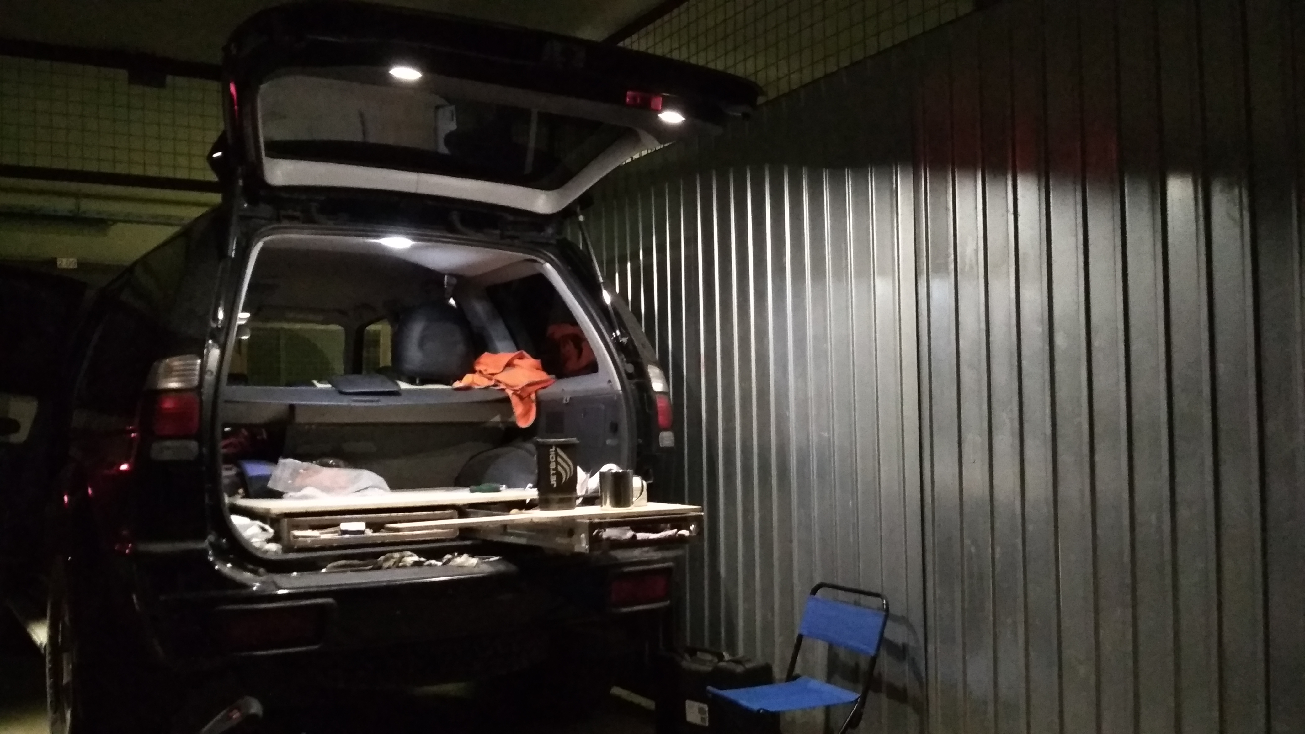

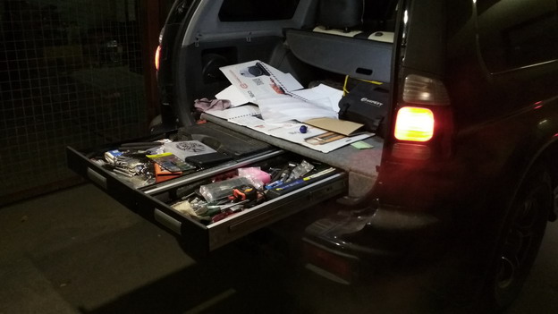

И еще, выдвинутые ящики - это ведь готовый столик! Просто добавь фанеру)
Чем-нибудь обшить осталось. На самом деле, изначально планировал его сделать раскладной - чтобы на оба ящика клался. Пока так покатаюсь, может и такого размера более чем.
Вкупе со светом, вполне себе можно перекусывать по-быстрому ночью))
Да, если мне когда-нибудь понадобится спальник - он очень удачно будет крепиться штатными винтами к органайзеру (как хайджек или другие габаритные предметы), снять/поставить можно будет быстро, да и делать удобно - пол для него ровный.
А самое замечательное, что высота по сравнению со штатным фальшполом выросла всего на сантиметра 1,5, при том, что глубина ящиков увеличилась на 3 см (про площади уж не говорю). Это при том, что у меня там еще шумка 9 мм :8-):
