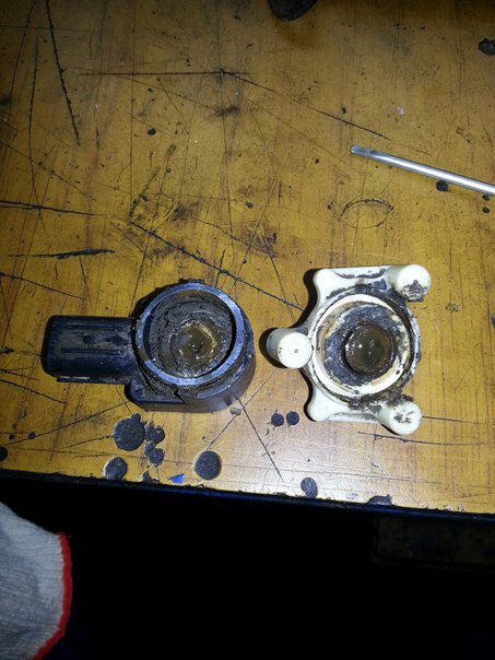

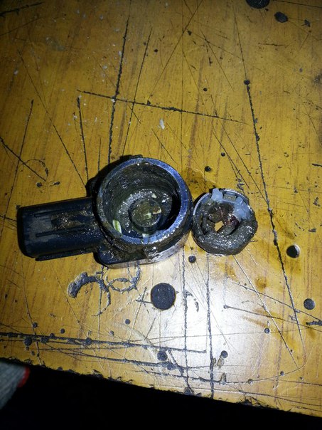

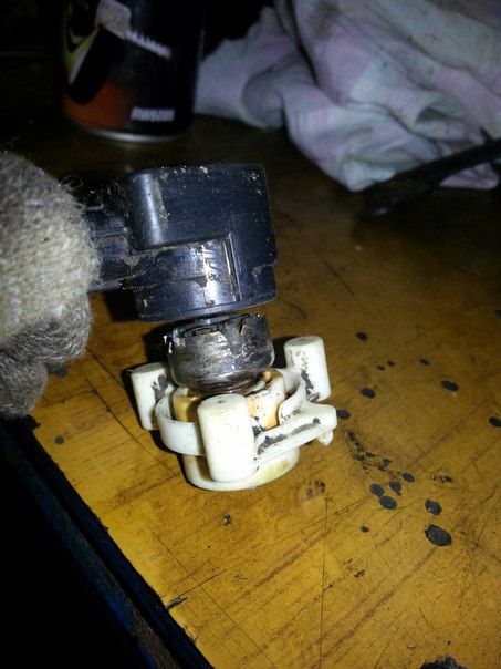

Сообщение alex2x2 »

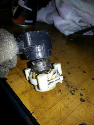

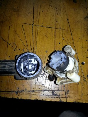

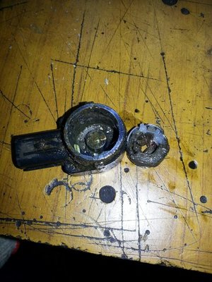

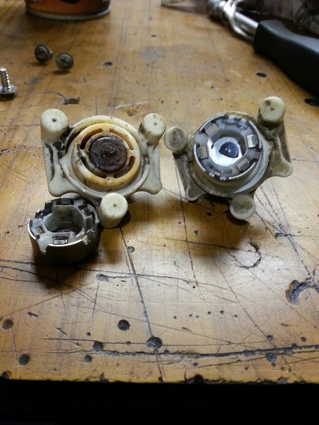

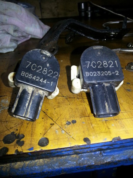

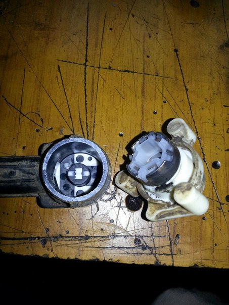

ewgen333 писал(а): я купил на разборке за 2 тыс датчик. И там ломаться нечему особо. Его можно разобрать, и собрать , заклеив герметиком.
не согласен с таким утверждением, у меня подклинивало ось датчика во втулке. а этот узел не разборный.[/quote]
Я разбирал, промазал герметиком и собирал обратно. Даже если втулка подклинивает он все равно работать должен. Если он не работает-это значит , что физически отгнил магнит от оси.
вот я разбирал.
Сгнивший датчик и отделившийся магнит от оси.
Вот тут наглядно видно. Слева плохой датчик, справа новый.

Re: тяга датчика положения кузова (задний)
Сообщение alex2x2 »
вот я разбирал. https://www.drive2.ru/l/8404582/
Сообщение Nikolson »
Отчет хороший только вот как разбирать не ясно))))Как его от клея оторвать)))Я залез отверткой пол корпуса оторвало))
Сообщение alex2x2 »
Nikolson писал(а):Отчет хороший только вот как разбирать не ясно))))Как его от клея оторвать)))Я залез отверткой пол корпуса оторвало))
аккуратно нужно отдирать и поддевать отверткой мелкой вдоль соединения.
