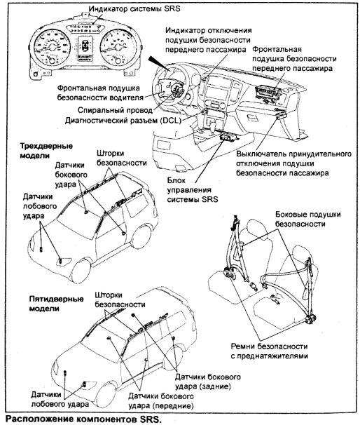

Делал шумку и с целью установки в скором будущем ГБО сразу снял 3й ряд ремни итд, после всех работ загорелся Беременный мужик ну думаю раз на передних сидушках разъемы отключал то через парй дней потухнет, не потух((( ВОПРОС может ли загореться неисправность подушек изза снятого 3го ряда???? т.к. там сняли натяжители.

Я тоже там всё снял. Ничего не загорелось. А беременный мужик сам не потухнет.Воздуховоды центральные на панели не снимали?

Жорик72 писал(а):...может ли загореться неисправность подушек изза снятого 3го ряда???? т.к. там сняли натяжители.

юрок писал(а):Я тоже там всё снял. Ничего не загорелось. А беременный мужик сам не потухнет.Воздуховоды центральные на панели не снимали?
нет не трогал, клемму пробовал скинуть тоже не помогло(( может подольше подержать без клеммы?
...держи - не держи, подольше - покороче... всё одно - дорога на сканер... примерно рублей на 500... На эти грабли многие наступали..., ::-[: сам попал год назад... ::-D: :*DRINK*:
