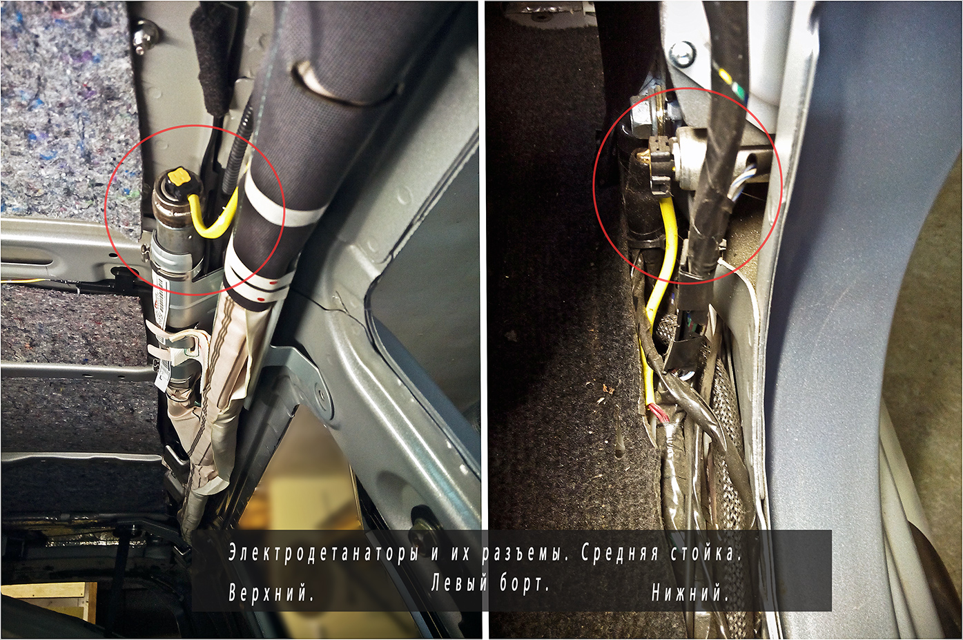

Пошевелил разъемы и в центральном блоке SRS.
Разобрал левую часть, чтобы обивка крыши открылась.
Посмотрел....

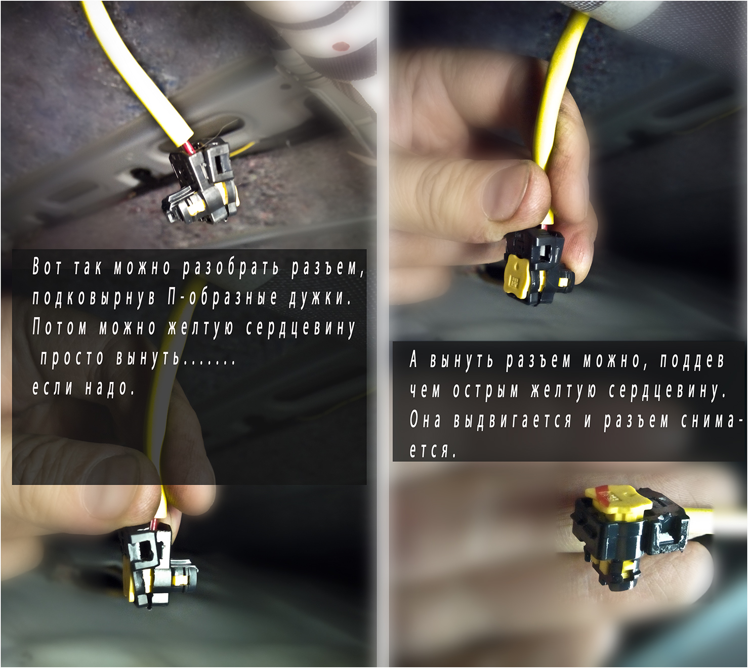

Да, есть детонатор шторки. Находится вверху над средней стойкой.
Есть в нем разъем. Неужели дело в разъеме?? Ведь сканирование дает: "электродетонатор левой завесы разомкнут".
Кто знает: как этот разъем снять с детонатора? И не будет ли выстрела шторки?

Попробую пока своими силами. Тем более, что уже долез до всех детонаторов по левой стороне.
Фото и подробности - чуть позже.
500 км дорога + еще деньги за работу.....

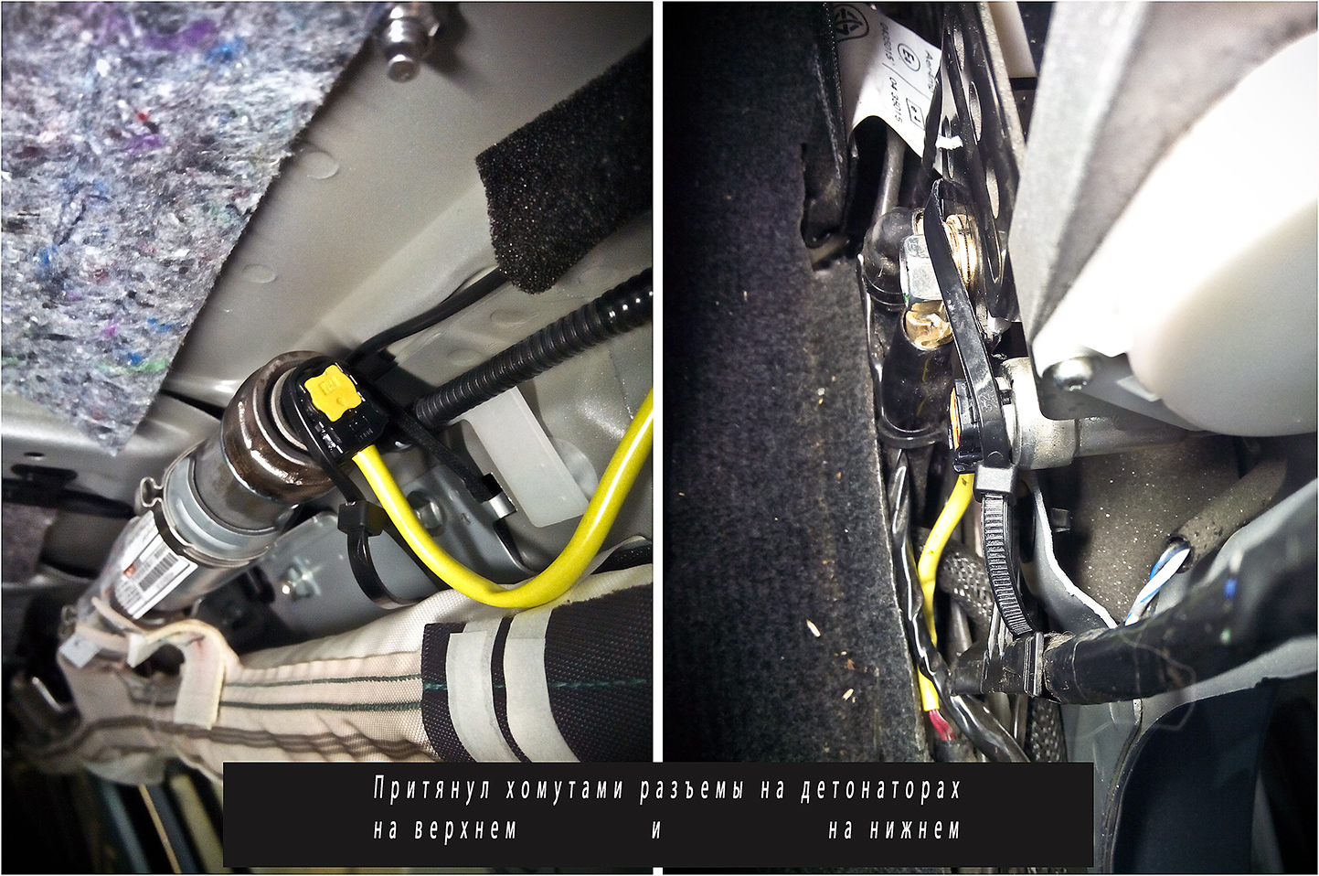

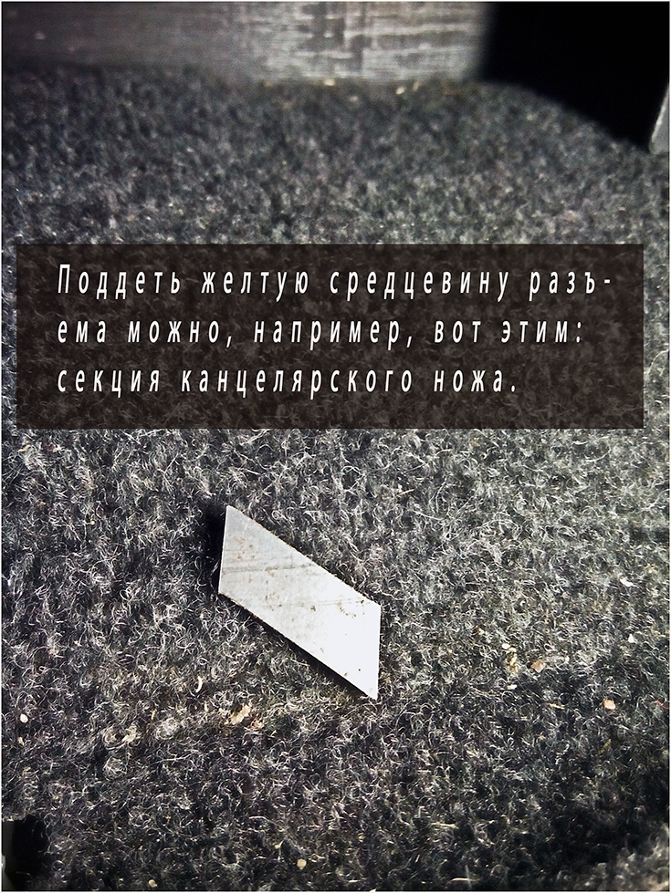

В общем, вот фотоотчет по детонаторам аэрбегов: верхний и нижний. Левый борт.
Разъемы снял, пропшикал жидкостью и притянул хомутами, т.к. разъемы на небольшой градус, но по оси прокручиваются.
Что ж, поезжу, посмотрю: выскочит "мужичок", тогда ехать к дилеру.
