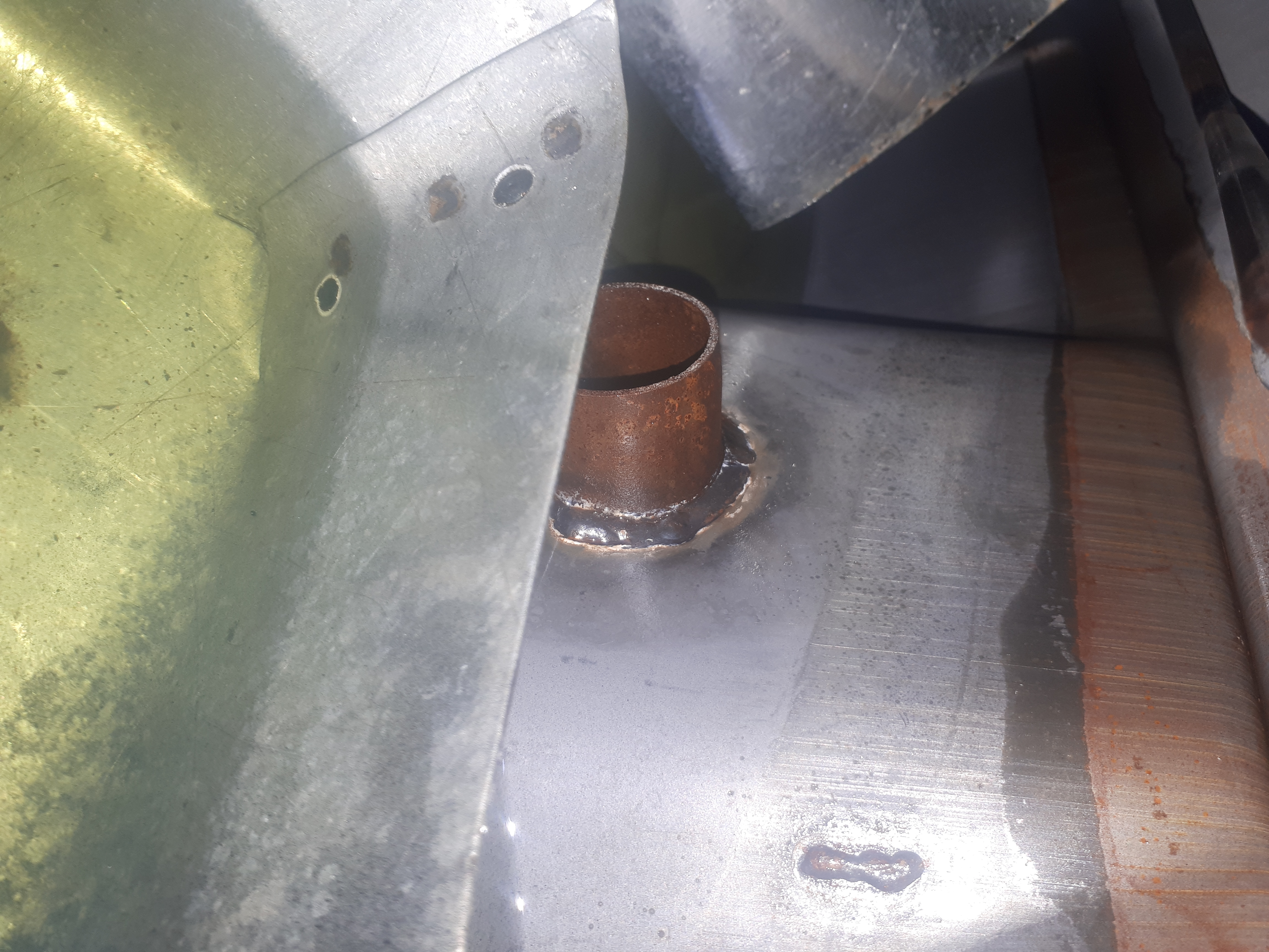

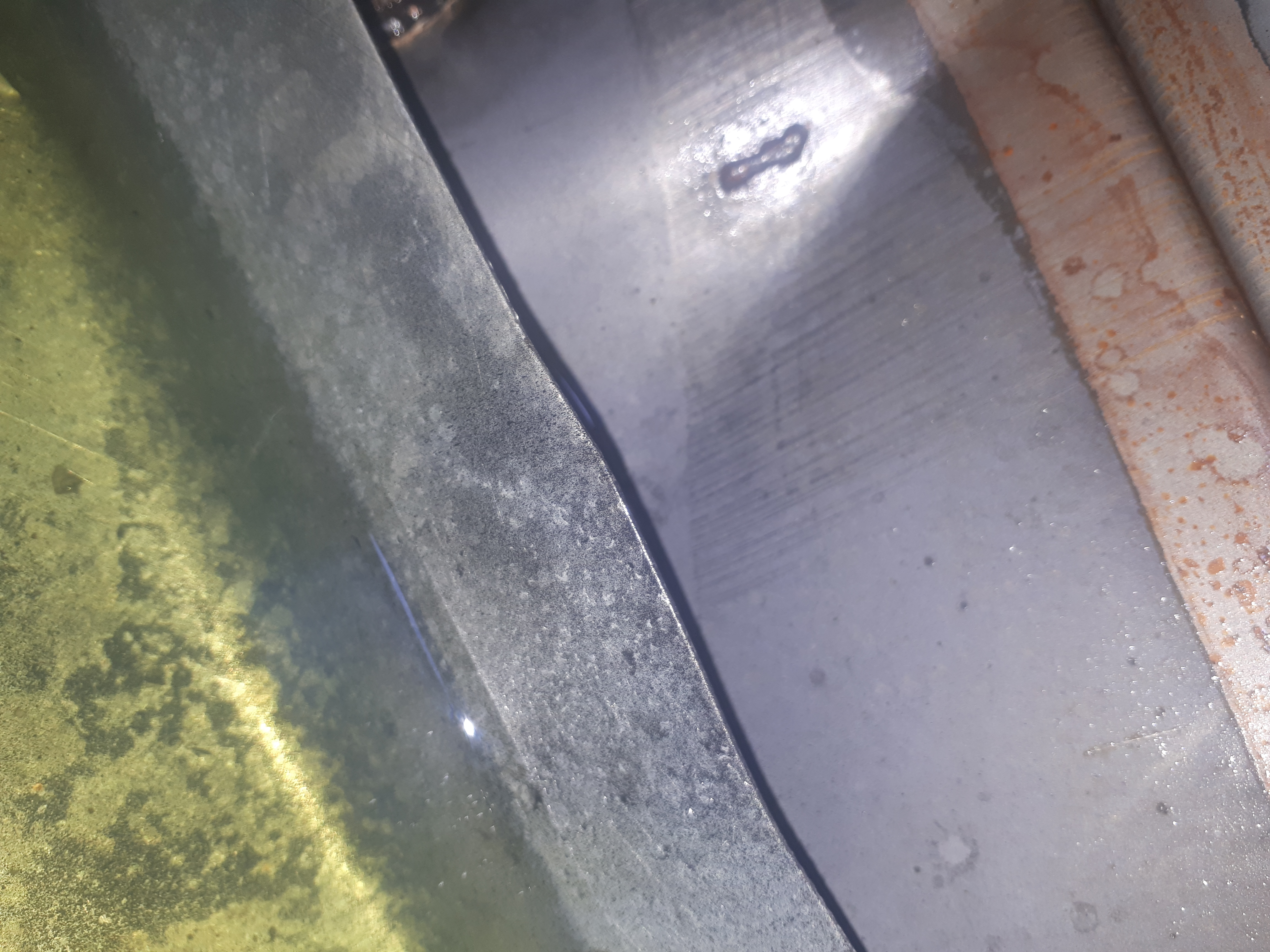

Joker888 писал(а): Было бы здорово, если без ржи внутри. Так тряхнул, какая то пыль металлическая высыпалась, думаю о ней речь. Однократно или нет -не знаю, по слухам - постучать по баку высыпится еще, решил на себе экспериментов не ставить.
Внутри китайского бака.

Нее, таких модных китайцев не встречали, были только с голым металлом и ржой, как на фото в верхней части бака. Брали двух "фирм", кватро френи и доминант, по-моему. Оба с виду сделаны из овна и палок. Ставили только на бензин, перед установкой песок и порошок.
Нержу тоже ставили, но чьего произ-ва не знаю. Один косяк - кофр стоковый не встаёт. Для ползателей по грязи всё-таки полезен. Мягковат на ощупь.
Алюминий вживую не видел. Сам бы себе попробовал пластик, но свой я сделал ещё до дыр :) .
