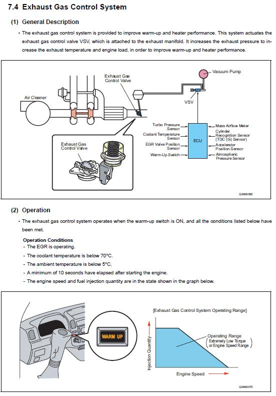

А еще используют картошку в глушителе. Я серьезно. Для более быстрого прогрева двигателя и более лучшей работы ЕГР. У нас это выполняется турбиной с изменяемой геометрией. Лопатки VGT прикрываются в угоду ЕГР.

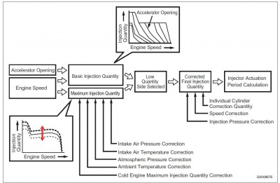

А вообще моя модель строится на данных производителя common rail - DENSO.
Он дает Митцу инструмент для для реализации своей разработки. Что-то могут менять Митцу, что-то нет. Основные принципы работы - неизменны.
Где-то могут Митцевцы ограничить например момент 350 нм для АКПП - это им позволено, а что-то нет. Например не позволено менять базовую величину впрыска в зависимости от степени открытия ЕГР - ну нет у них таких алгоритмов и механизмов - не дал производитель DENSO.
Вот схема как все происходит в строго определенной последовательности
Сперва идет расчет впрыска, обратите внимание на low quantity side selected - т.е. выбирается меньшее значение из двух

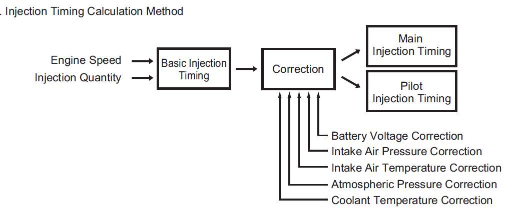

Потом на основании полученной величины, рассчитывается момент впрыска

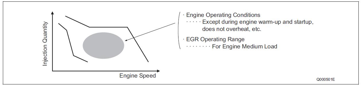

Потом расчитывается ЕГР для соблюдения норм экологии и чтобы не мешать нормальному передвижению машины, т.е. чтобы никто и не заметил, что ЕГР работает Не может ЕГР участвовать в расчете впрыска. Ну не может. Производитель DENSO не дал таких механизмов.
ЕГР может только подстраиваться под реалии.
И если компьютер видит, что нагрузка средняя и можно открыть ЕГР и водитель не почувствует это открывание - то ЕГР открывается. Есть обратная связь как сильно открыта ЕГР и если по обратной связи нет оклика (стоит заглушка) - то открывается еще сильнее и смотрица реакция, если опять нет - то даже прикрывается дроссель, чтобы увеличить перепуск газов ЕГР. Но как только компьютер почуствует, что это начинает мешать вождению - то ЕГР закрывается - чтобы не мешал нормальной работе двигателя.
Я могу и ошибаться, но у меня выводы именно такие.

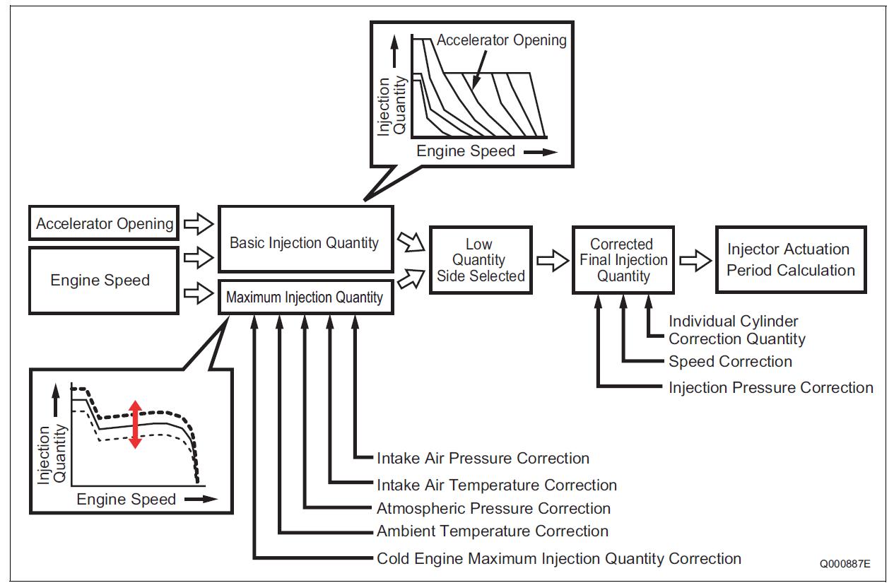

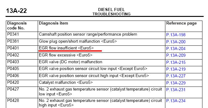

Нека!CoolBDW писал(а): ИМХО ошибаешься. Глядя на поведение дроссельной заслонки при заглушенном ЕГР - ошибаешься. Если был бы ЭБУ у нас умный, то видя, что требуемая степень рециркуляции не достигается даже при заслонке в 22% - должен был бы или чек зажечь, или вообще перестать крутить заслонку, а скорее всего - и то, и другое сразу - т.е. отключить руление заслонкой и зажечь чек.
У нас тупой механизм. Дроссель прикрывается до 22% и не более того, по причине того, что программисты просто не совсем дураки, чтобы закрыть его полностью.
А компьютер видит недостаточную рециркуляцию.
На Л200 евро-5 - таки зажигает лампочку, если при заслонке в 22% не будет достигнута нужная степень.
У нас - евро-4 - нам радоваться надо этому факту

А что, у меня радости на лице не видно?Napic писал(а): А компьютер видит недостаточную рециркуляцию.
В общем - ЕГР глушить, с заслонкой бороться
