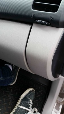

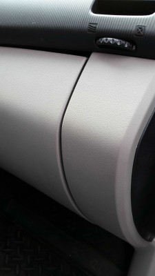

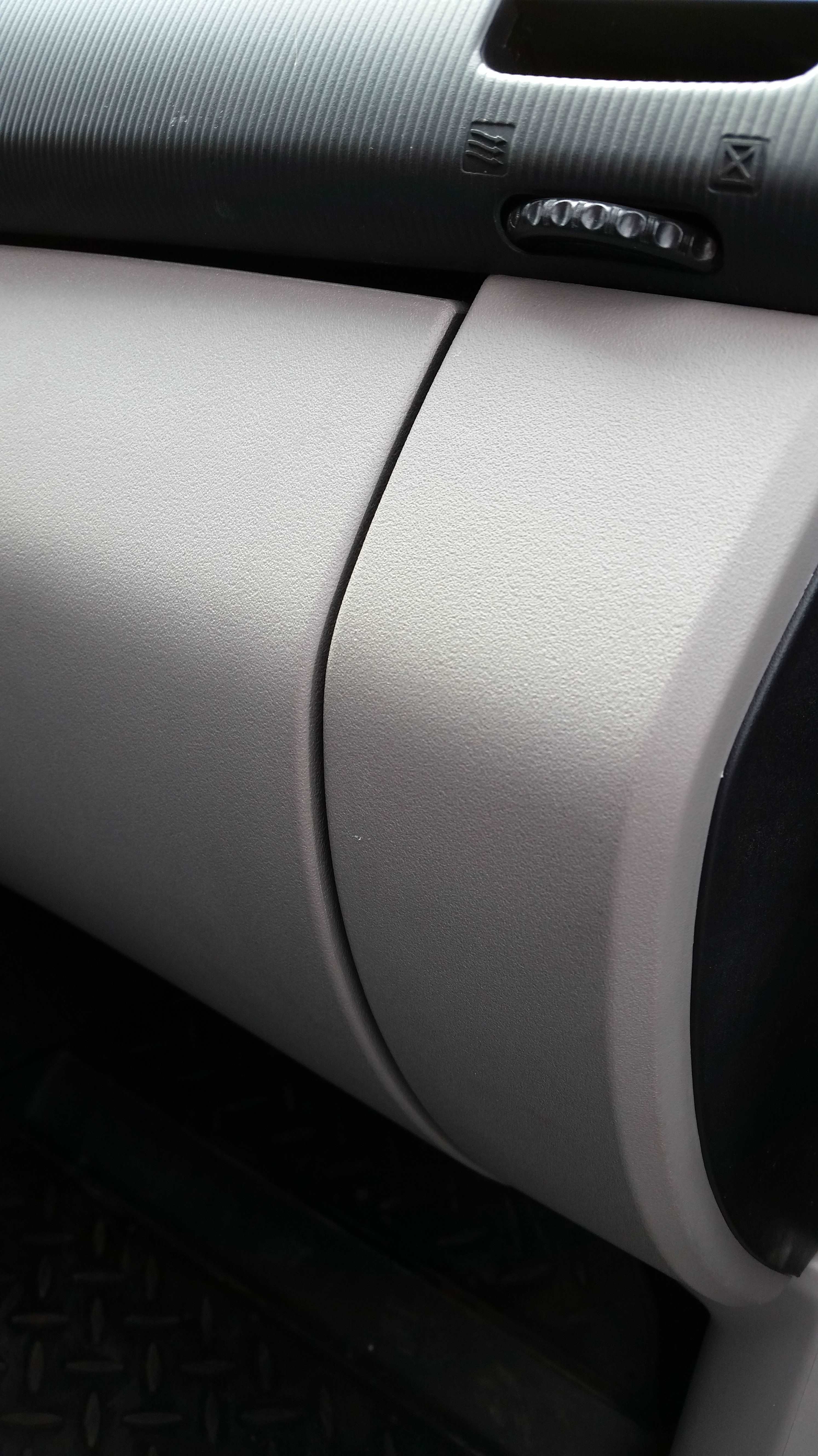

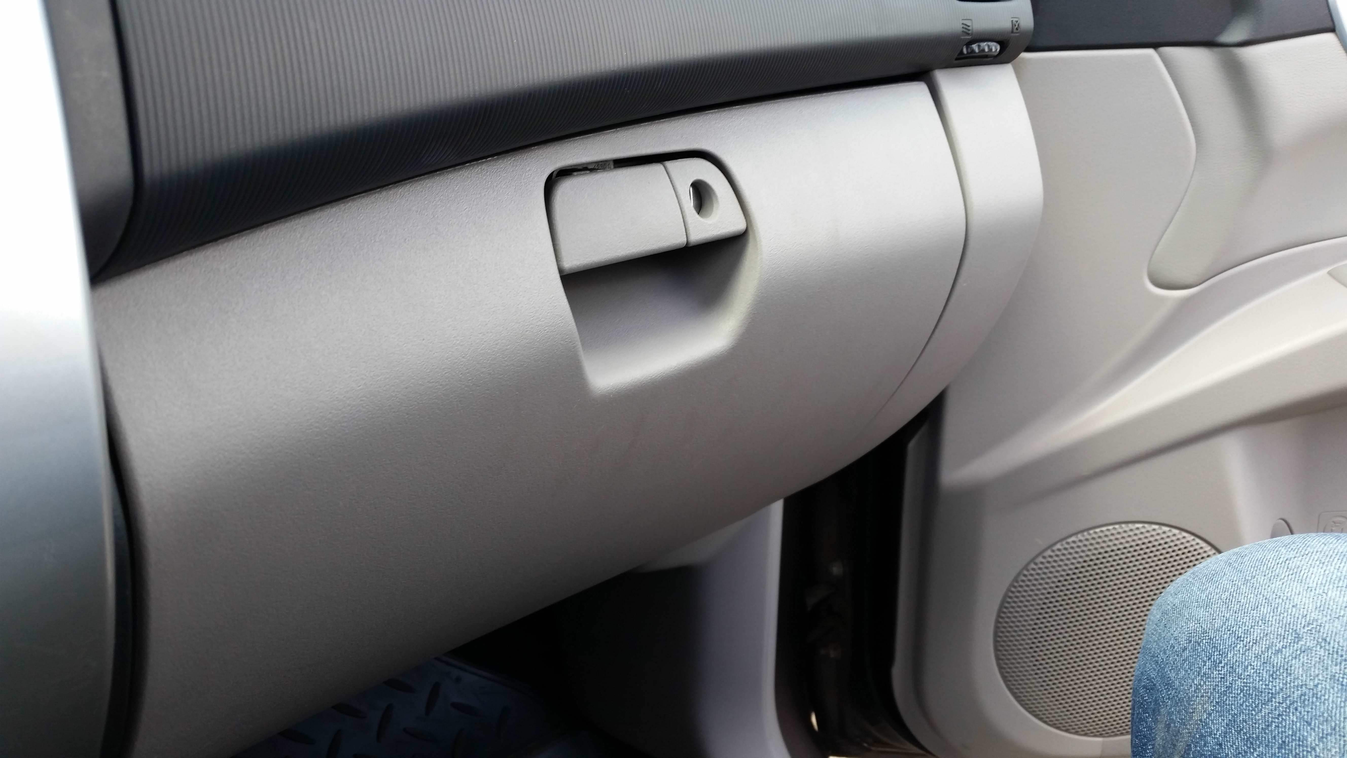

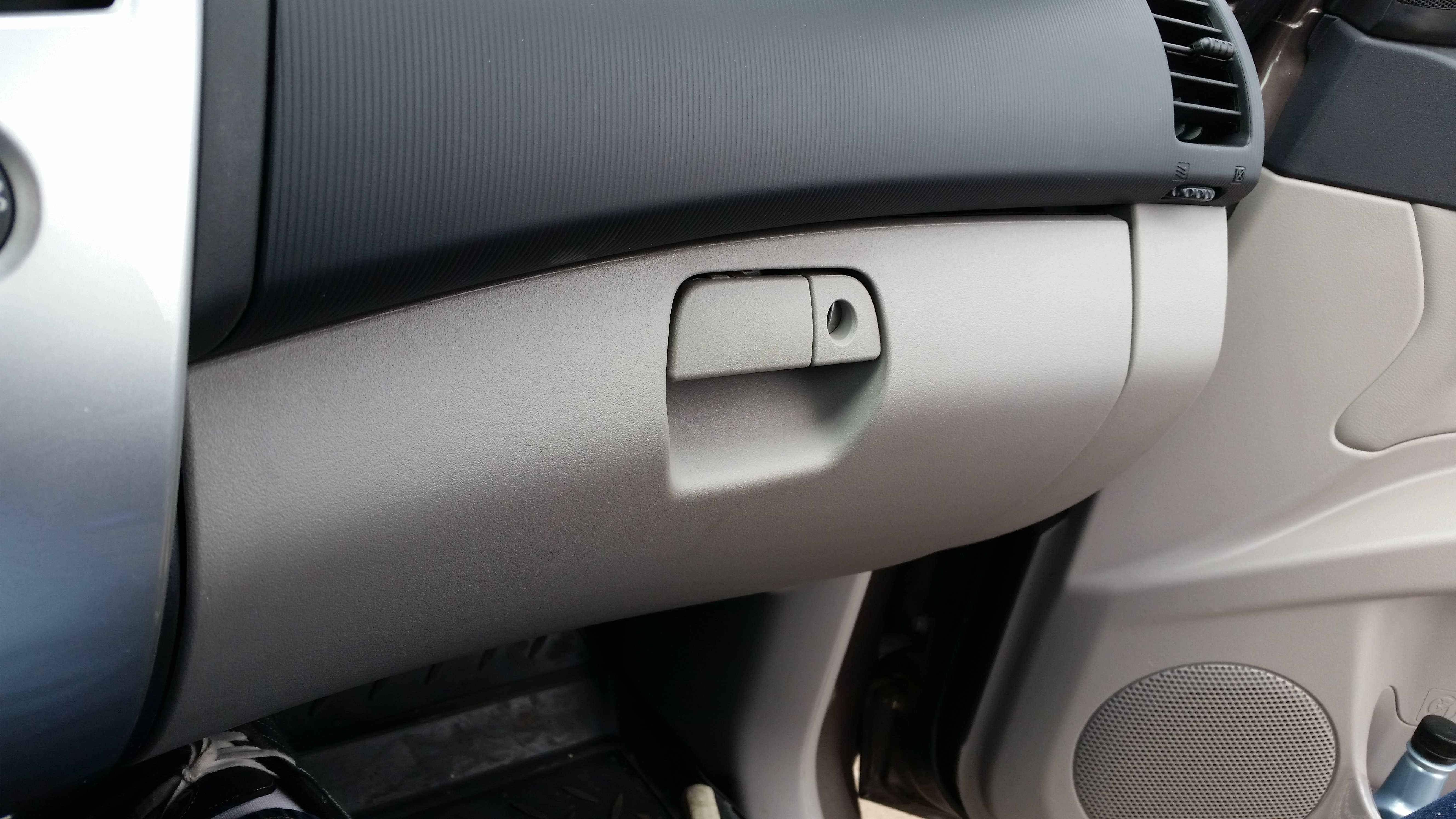

Подтверждаю, кривизна исправляется манипуляциями с петлей замка.) Спсб drozd272 за инфу.
Куда конкретно гнуть так и не понял, я его и так и так... в общем определился по месту... гнуть куда нибудь чтобы кривизна ушла)
Получилось не идеально , но намного лучше чем было, правда захлопывать теперь чуток сильней надо)
Отчет с низу... было-стало)

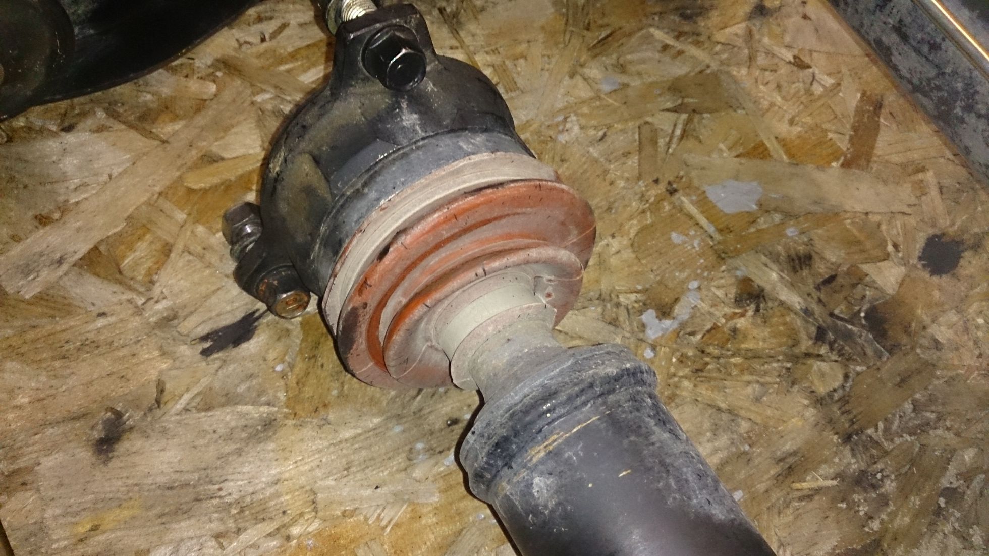

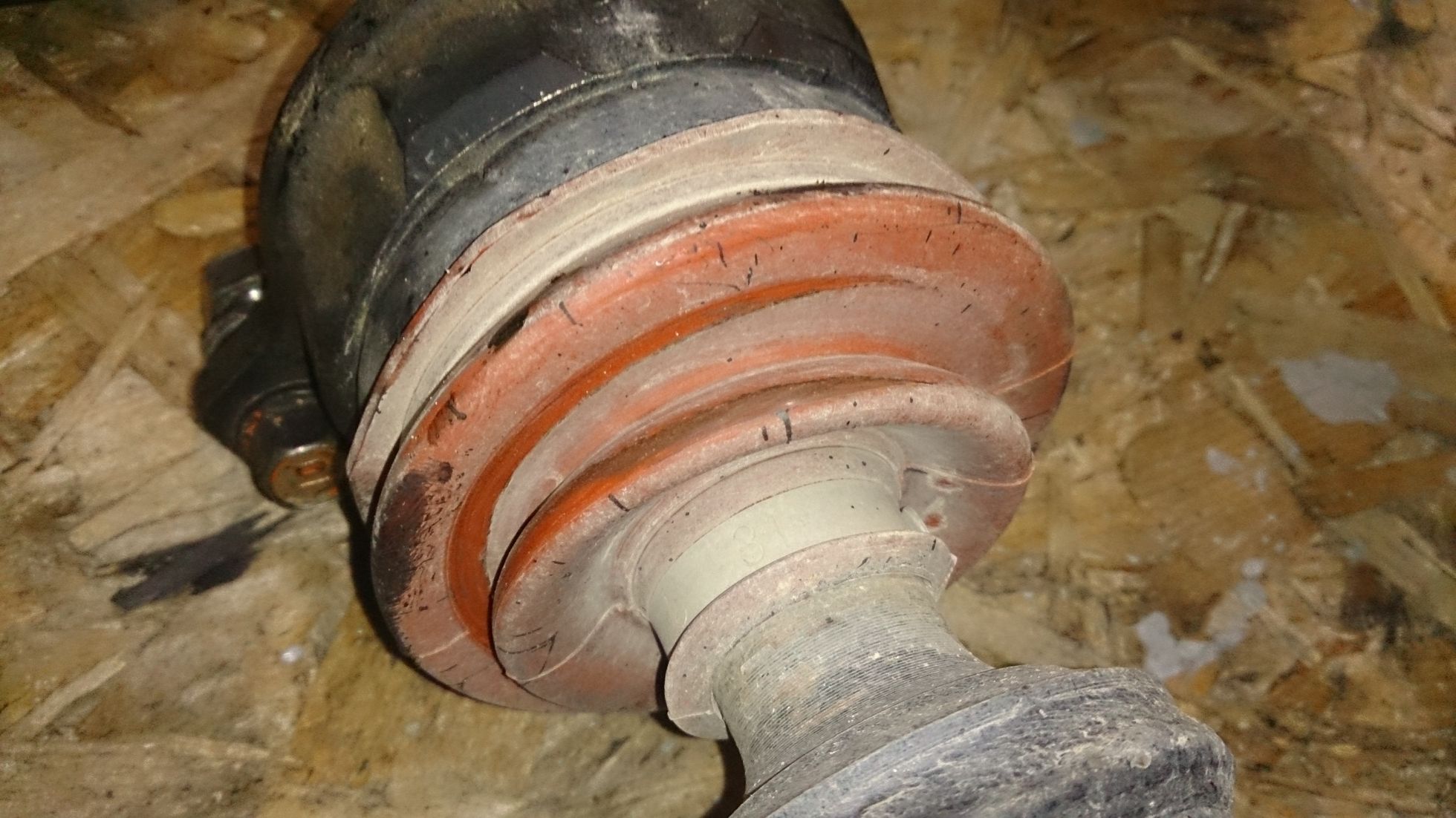

не знаю в эту тему или нет но лопнул пыльник шруса переднего кардана кардан в идеале по каталогу в эксисте отдельно его нет официалы предлагают только в сборе цена около 18 тыр заклеить не получится у кого какие идеи

Про знаки препинания точно подмеченоOleg Erdakov писал(а):не знаю в эту тему или нет но лопнул пыльник шруса переднего кардана кардан в идеале по каталогу в эксисте отдельно его нет официалы предлагают только в сборе цена около 18 тыр заклеить не получится у кого какие идеи
Менять кардан, я брал за 16 тыс . Какой пробег? Крестовину на менял на переднем кардане?

Вот и фотки, которые обещал. На 100т.км.решил прошприцевать. И обротили внимание, что на пыльнике появились трещины (не кретичные, но неприятные). Т.К. пыльника отдельно нет в продаже, решили поверх его одеть наружный от 21010. Получилось. Но не на долго. Постоянно мониторя состояние пыльника выявили, что через ~5т.км. он "умер". Поставили подходящий по размерам силиконовый, но неймовский. Еще ~5т.км. И на последок поставили внутренний от 21010. И результат 100т.км ходит без проблем. Только мастера поставили красный силиконовый.

пробег 83000,полез менять крестовину и увидел,что порван пыльникMark69 писал(а):Про знаки препинания точно подмеченоOleg Erdakov писал(а):не знаю в эту тему или нет но лопнул пыльник шруса переднего кардана кардан в идеале по каталогу в эксисте отдельно его нет официалы предлагают только в сборе цена около 18 тыр заклеить не получится у кого какие идеи

Вот от ВАЗа не пробовал ставить, пыльники менял 4 раза, подбирал в магазине от иностранных пузотёрок, пыльников хватало от 3 до 10тыс. Родной пыльник обнаружил порванным на 90 и сколько с рваным ездил не знаю, песка и воды в шрусе не было но износ очевиден, в последующем прогрессировал.Mihaprioz писал(а):Вот и фотки, которые обещал. На 100т.км.решил прошприцевать. И обротили внимание, что на пыльнике появились трещины (не кретичные, но неприятные). Т.К. пыльника отдельно нет в продаже, решили поверх его одеть наружный от 21010. Получилось. Но не на долго. Постоянно мониторя состояние пыльника выявили, что через ~5т.км. он "умер". Поставили подходящий по размерам силиконовый, но неймовский. Еще ~5т.км. И на последок поставили внутренний от 21010. И результат 100т.км ходит без проблем. Только мастера поставили красный силиконовый.
Рвутся пыльники потому что грани гофры шоркаются друг о друга, на фотке это видно. Предполагаю что центробежная сила делает своё дело, обороты кардана больше оборотов приводов, может по этой причине хитрая форма родного пыльника.
Купил очередной пыльник, в комплекте были вот такие хомуты, других под рукой не было, магазины далеко, кардан снят, руки в смазке
Их ставить не рекомендую!!! Я не гонщик, но машине иногда надо дать просраться, разогнался до 170 . На кузове снизу возле шруса 2 разъёма (10 и 12 пин , или 12 и 14 точно нге помню) хомутом посекло в хлам.

А чем хомуты эти не устроили? Если их нормально установить и лишнее отрезать, то там выступать почти нечему, в отличие от винтовых.Mark69 писал(а): ..... в комплекте были вот такие хомуты, других под рукой не было, магазины далеко, кардан снят, руки в смазке
