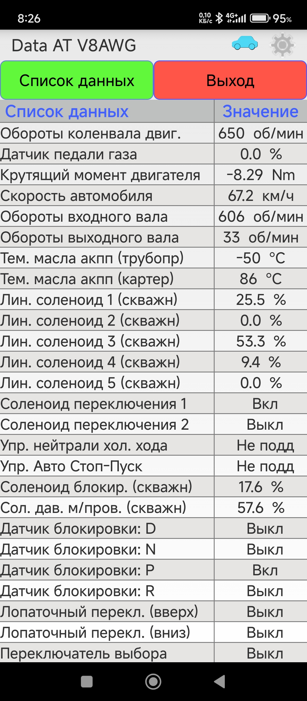

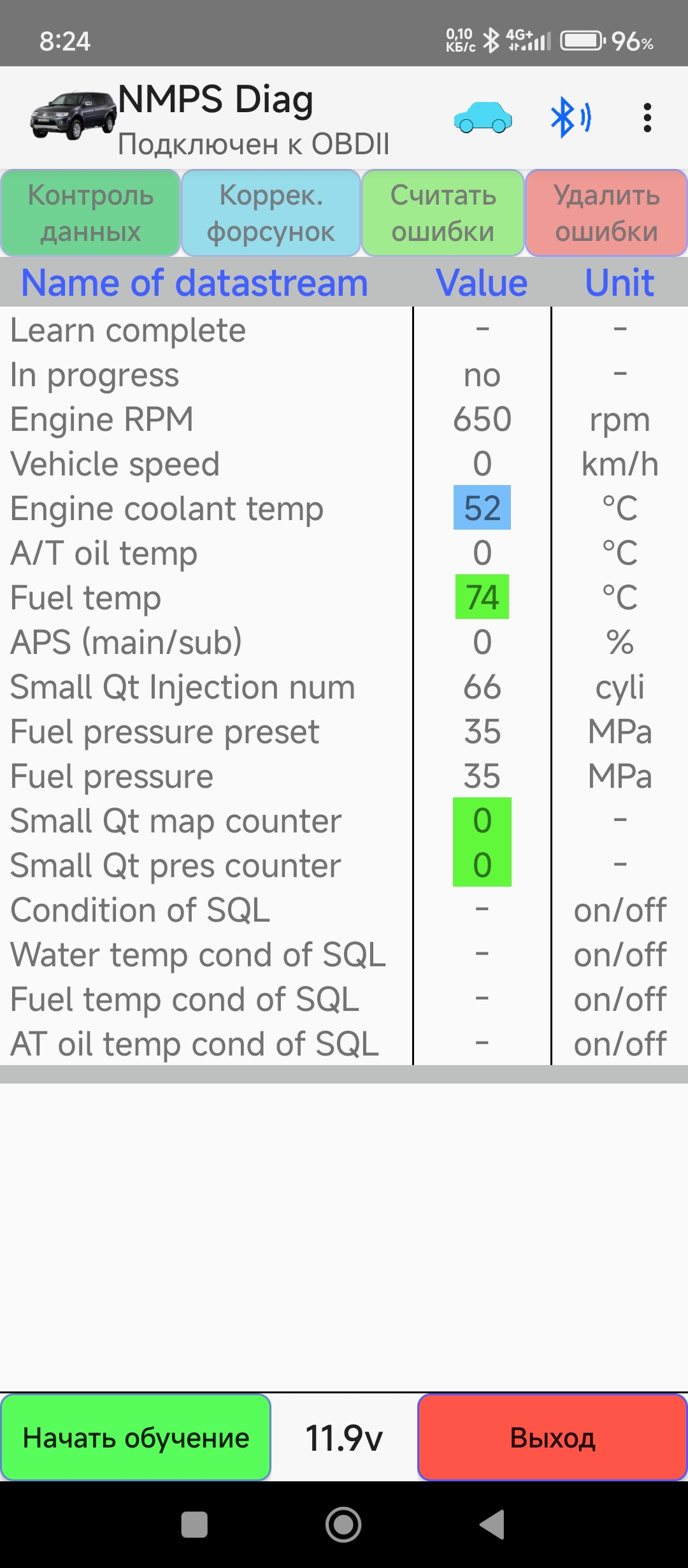

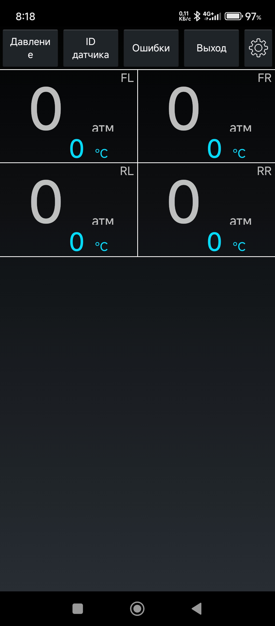

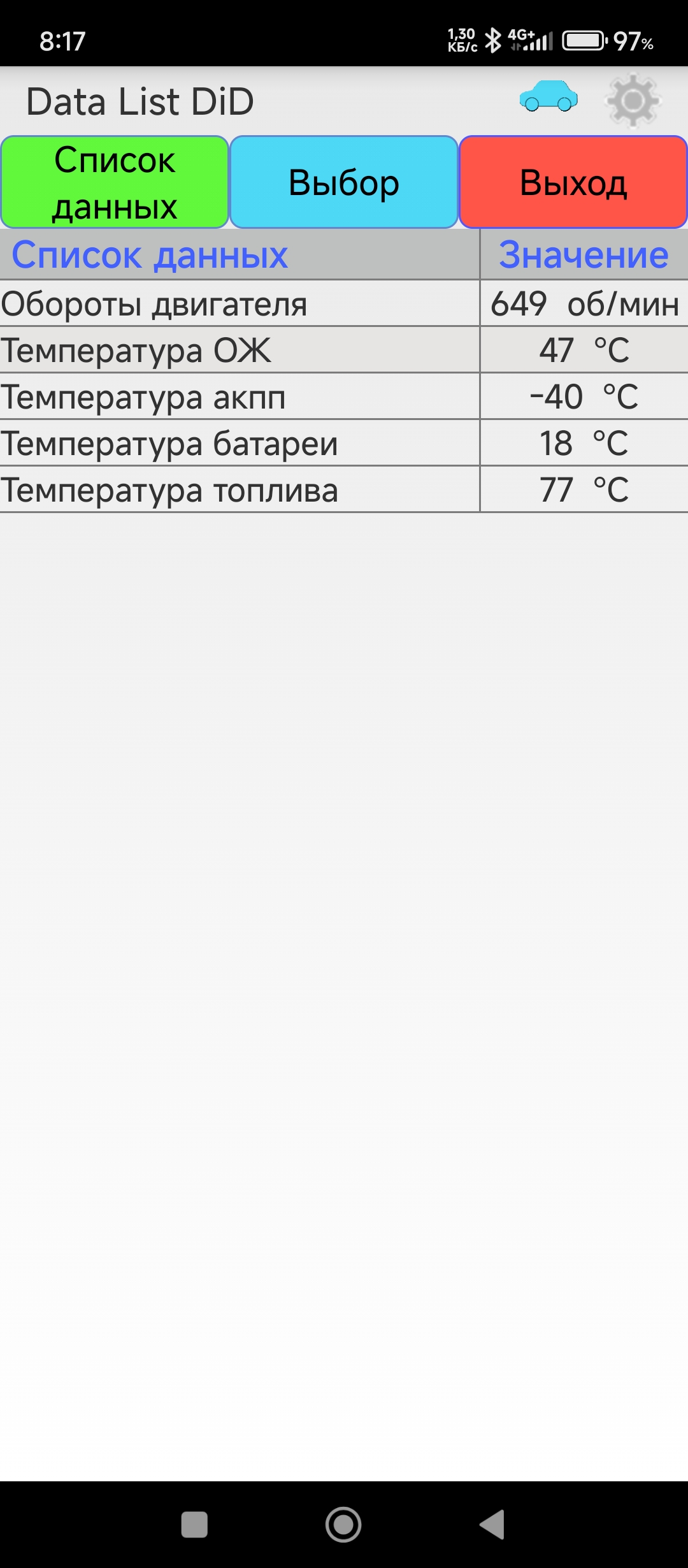

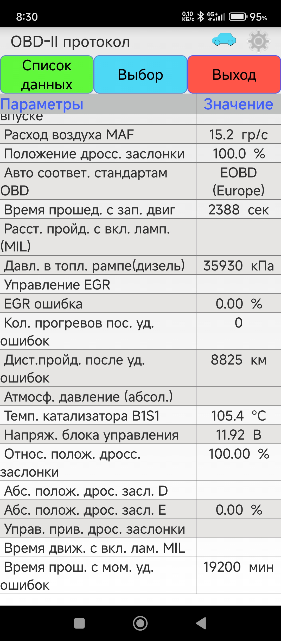

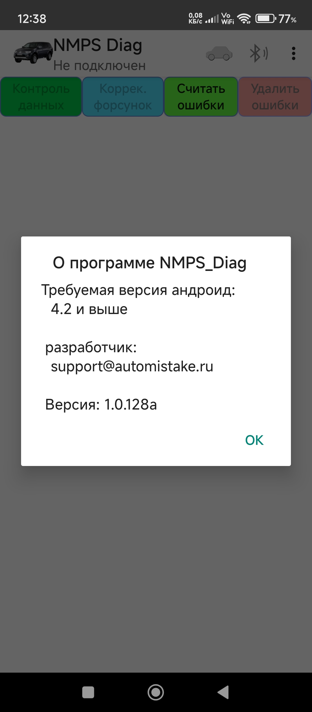

cintakc писал(а): 02 мар 2026, 15:30 я думаю у вас адаптер плохой
Здравствуйте!

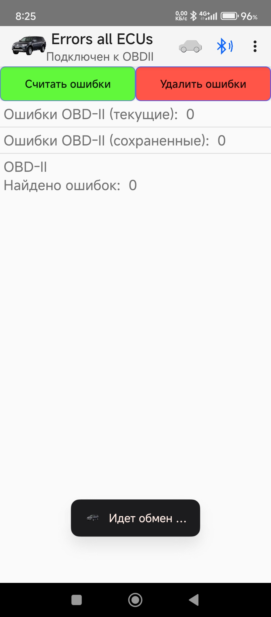

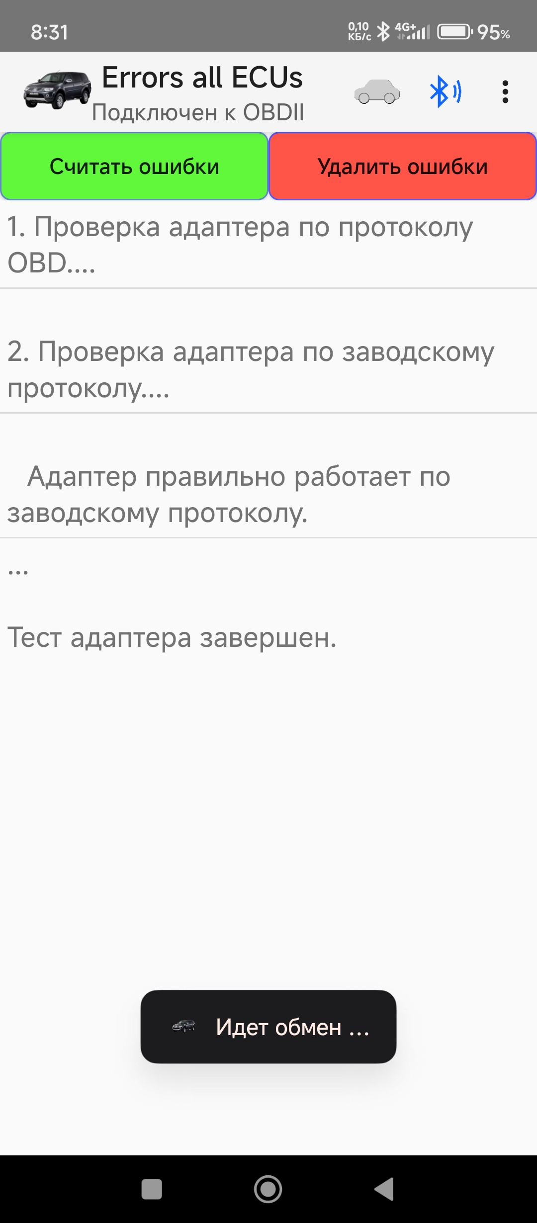

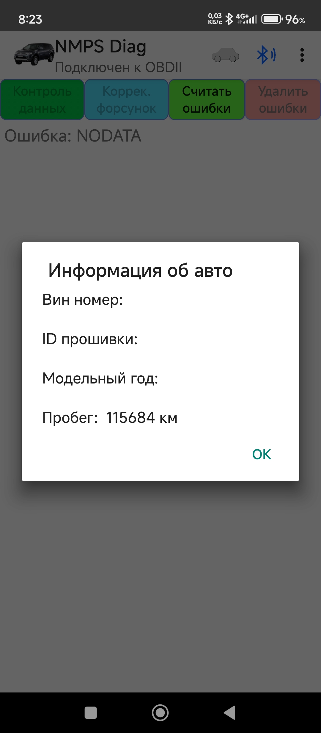

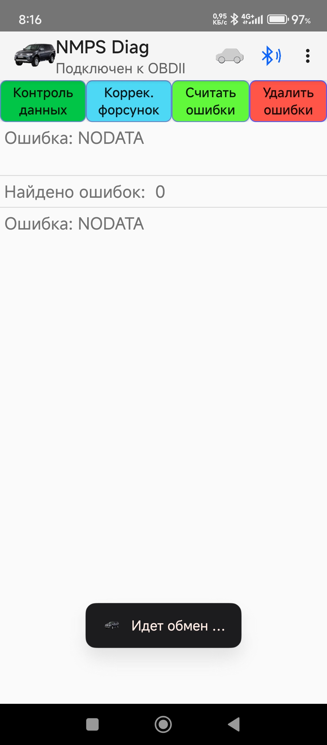

Подскажите пожалуйста, через nmps diag версия 1.0.128а , не все параметры отображает, подключение через блютуз, телефон андроид версия 15, конкретно температура АКПП и данные TPMS (датчики давления шин).
Проверка адаптера показывает, что он корректный(приобрёл уже второй ELM 327, первый проверку не прошёл)
Вопрос в том, может я не правильно что то делаю при считывании? Или elm 327 глючит?
Несколько дней искал ответы на форуме, но блин, перечитать столько сообщений, оооочень сложно :*WALL*: .
Выполнил замену масла в АКПП, хотел уровень выставить по мануалу, но вот наткнулся со сложностью определения температуры в АКПП :)

Ru171 писал(а): 13 апр 2026, 10:44 Выполнил замену масла в АКПП, хотел уровень выставить по мануалу, но вот наткнулся со сложностью определения температуры в АКПП
логи выложите, по скриншотам ничего сказать не возможно

Добрый день.
Адаптер у вас версии 2.1 с поддельной прошивкой, адаптер нужно менять.

адаптер можно проверить с помощью приложения
https://4pda.to/forum/index.php?showtop ... y121855159

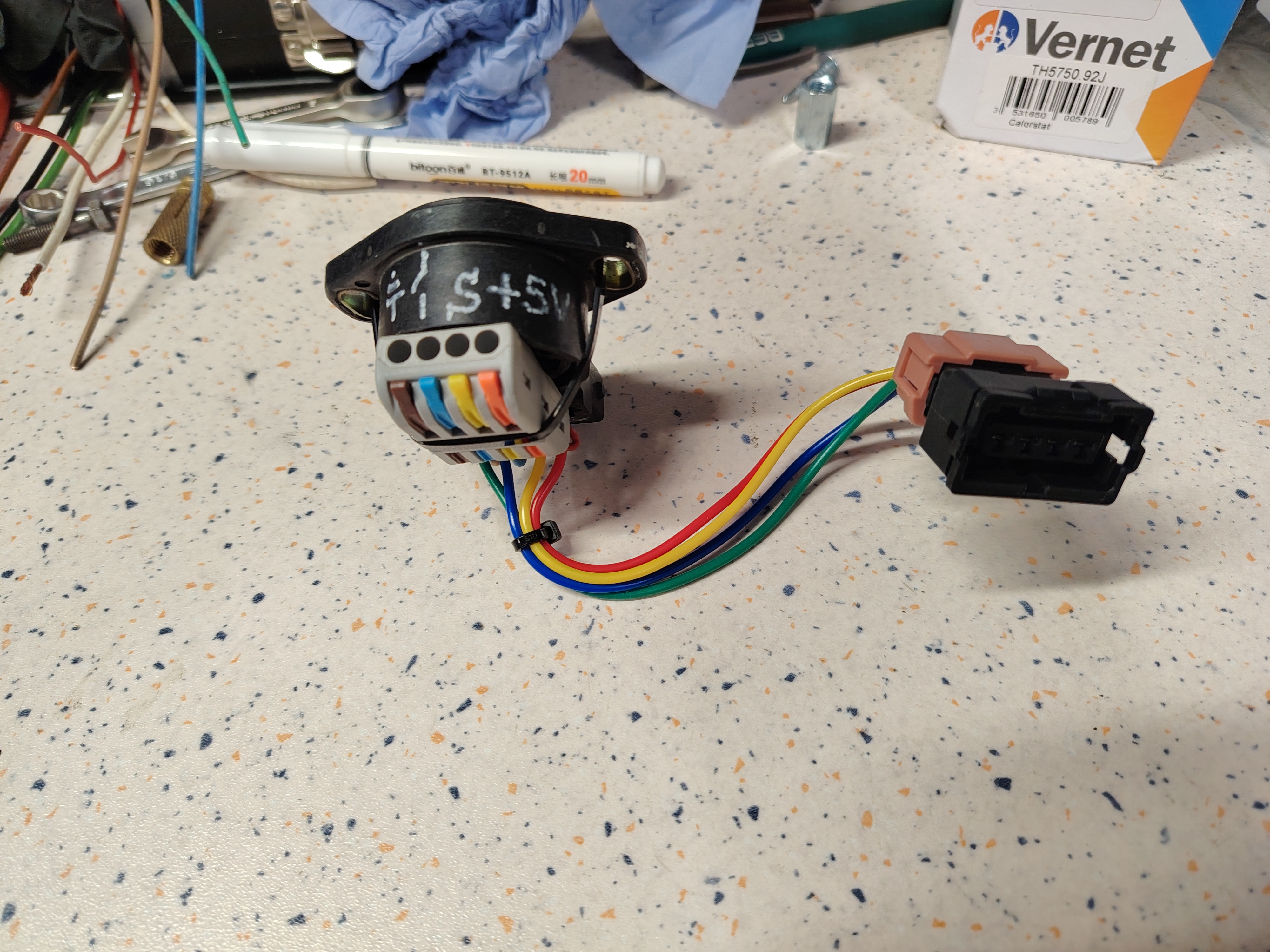

Доброго всем!
Возможно, дурацкий вопрос задам, но, может кто подскажет... Есть програмулина, чтоб через обд напряжение с дпдз посмотреть? "Эти ваши интернеты" - смотрел, толком ничего не нашëл... :*DONT_KNOW*:
P. S. Раньше для этого параметра пользовал MUT3, но сейчас нет времени ездить к владельцу девайса... Нужно для экспериментов и калибровки самоделки с бесконтактным дпдз взамен MD614697

Chumahod писал(а): 21 апр 2026, 20:56 Нужно для экспериментов и калибровки самоделки с бесконтактным дпдз взамен MD614697
Паша, ты меня удивляешь! С твоими навыками-то...
Зачем тебе какой-то ОБД? Почему не обычный "ламповый" метод - замер напряжения тестером? Хоть возле датчика, хоть возле ЭБУ...
Или тебе нужно именно то, что видят мозги?
Но, зачем? :*SCRATCH*:

dvm99 писал(а): 21 апр 2026, 21:15 Паша, ты меня удивляешь!
Да, я могу! ::-D: переходник так то сваял, но.. Ты прав!) хочу видеть сигнал на эбу... ::-[:
P. S. На "форму" корпуса на фото не обращай внимания - разъëма нужного не было под рукой, в расход пошëл китайский дпдз... ::-D:

dvm99 писал(а): 21 апр 2026, 21:15 Если что, то штатный датчик линейный, без экспонент и логарифмов по характеристике = переменный резистор характеристики "А".
Ага. Это мы с тобой так думаем... ::-D:
Дим, ваяю бесконтактный с концевиком))) концевик уже на месте, осталось добраться до приличного сверлильного станка... К себе на дачу... :*WALL*:
Майские - ближе/раньше увы, нету возможности... ::'(:

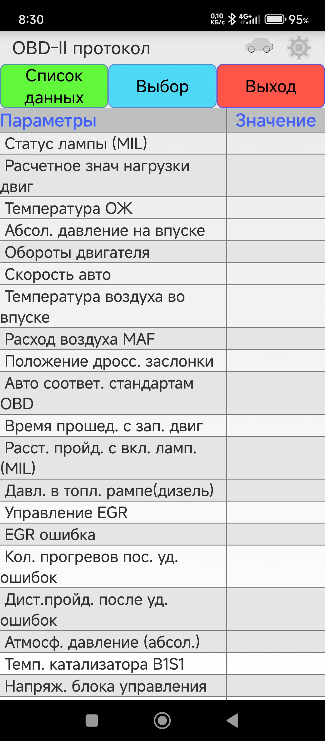

cintakc писал(а): 13 май 2026, 17:40 в AppGallery вышла новая версия NMPS Diag v1.0.130a
Добрый день.
Скачал новую версию, установил, запустил....
Все ПОЧТИ нормально - обучение малому впрыску проходит. Ошибки видит.
А вот при попытке вывести данные по коррекциям "балансировщика" - программа падает, как только доходит очередь до считывания данных новых параметров.
Машина НМПС2 -3.2d 2008 (4m41) ::-(:
