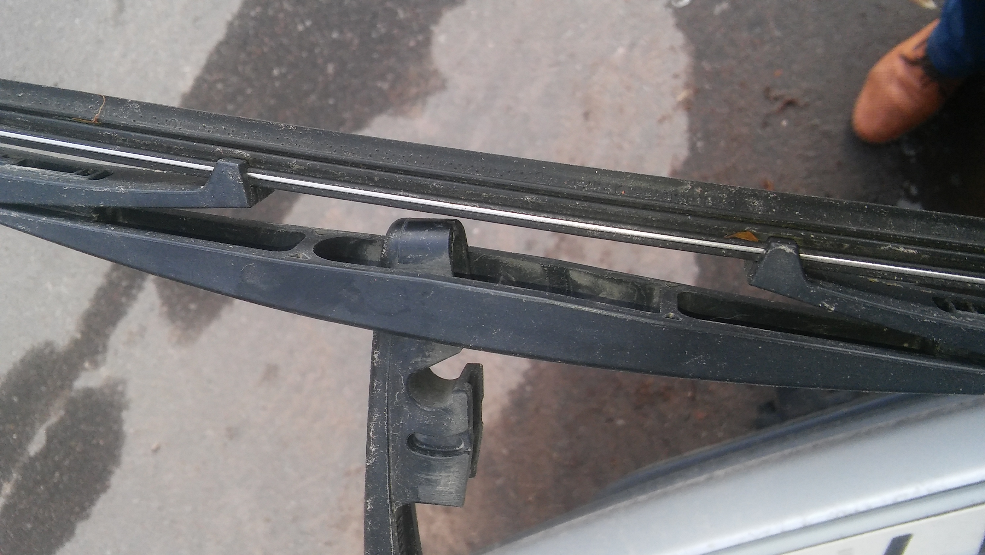

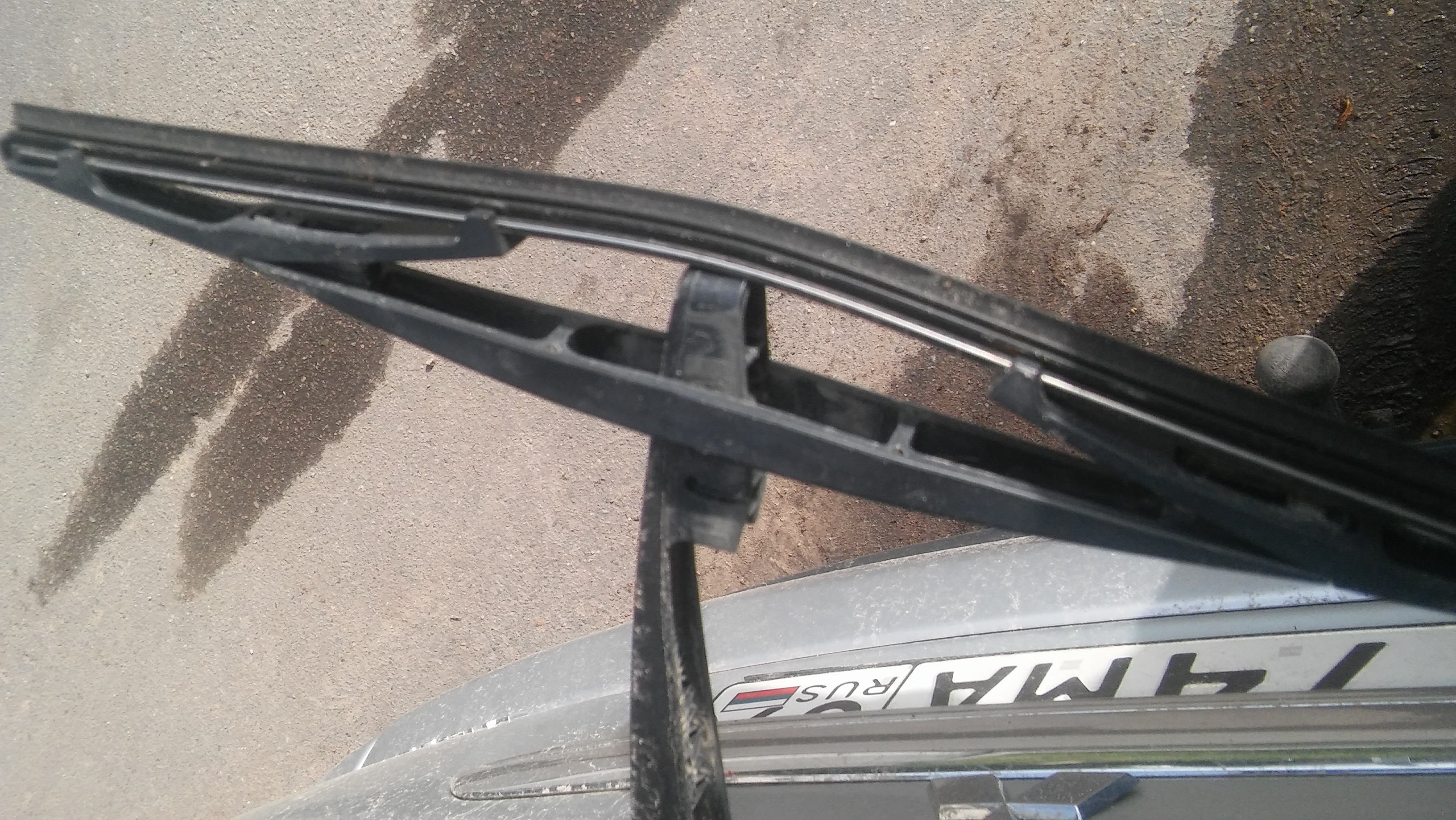

подскажите, как45 снять щетку заднего дворника? надо поменять резинку, а вчера так и ск колупал щетку, чтоб снять с рычага- не сумел!

Отвести очиститель от стекла, взять за нижнюю часть щётки и тянуть вверх, удерживая поводок другой рукой, он и вывернется из крепления. Тянуть с достаточной силой, сидит крепко.

Передние можно просто вытянуть, там вроде как простой крючок из металла, а с задним тоже первый раз возился, сломать пластиковый поводок опасался.

Задняя щетка снимается совсем не так как переднии.
Щетку нужно повернуть на 90 град. по своей оси крепления и потянуть в левую сторону. НИКАКИХ усилий не применять, легко снимется.

она не поворачивается под прямым углом в рычагу ее привода. верх щетки упирается в рычаг...

Ну народ блин...
вот сходил не поленился и сфоткал....
повернул
теперь снимать

я в таком изгибе боялся согнуть эластичные металлические полоски, находящиеся в пазах резинки щетки
