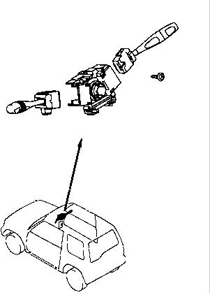

Re: ВОПРОС-ОТВЕТ
Приветствую, пропал свет, повороты, дворники, омыватель. Сказали, что сгорел какой то блок в руле.Подскажите как он называется правильно.
- idled
- Сообщения: 4051
- Зарегистрирован: 13 мар 2007, 21:38
- Откуда: Пермский край
- Благодарил (а): 11 раз
- Поблагодарили: 168 раз
Re: ВОПРОС-ОТВЕТ
У нас, в народе это называют "гитара", а так это везде обозначается как- под рулевой переключатель или переключатель рулевой колонки.said61 писал(а):Приветствую, пропал свет, повороты, дворники, омыватель. Сказали, что сгорел какой то блок в руле.Подскажите как он называется правильно.

Re: ВОПРОС-ОТВЕТ
Спасибо за ответы, как оказалось мне не правильно объяснили. Сгорел блок https://gyazo.com/b5af3de5bd86e4b9812a7a8f4a4cf2d8 , нашел вот такой https://gyazo.com/5e7d3a59d2734feed5168b71a7f36ce1 надеюсь подойдет. У них есть разница в годах и турбо не турбо?
