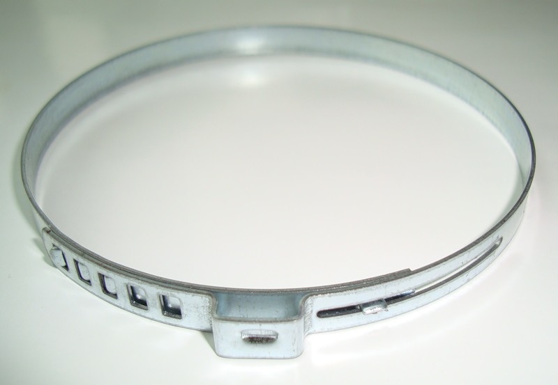

Не доступно объяснил чем не устроили? Хомут распустилсяFozzie писал(а):А чем хомуты эти не устроили? Если их нормально установить и лишнее отрезать, то там выступать почти нечему, в отличие от винтовых.Mark69 писал(а): ..... в комплекте были вот такие хомуты, других под рукой не было, магазины далеко, кардан снят, руки в смазке
Их ставить не рекомендую!!! Я не гонщик, но машине иногда надо дать просраться, разогнался до 170 . На кузове снизу возле шруса 2 разъёма (10 и 12 пин , или 12 и 14 точно нге помню) хомутом посекло в хлам.
Такие надо ставить
И не в коем случае червячные
