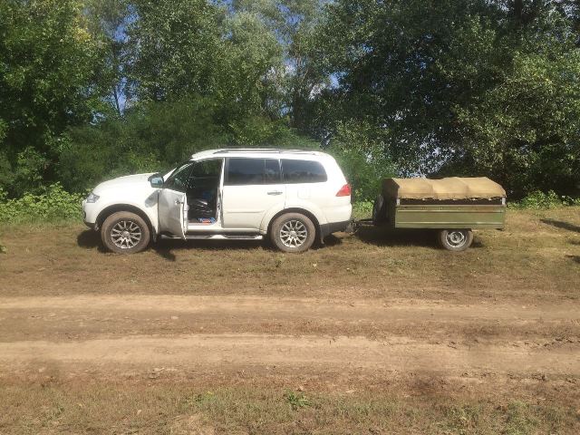

Что бы снять вопрос про колосья и чип. Моя машина в стоке по обоим параметрам. Зимняя резина чуть больше и шире. Установлена без каких-либо переделок.
Склоняюсь к тому, что причина перегруз: 3 тела, багажник завален под крышу, включая лодку и мотор, килограммы свинца + перегруженный прицеп. Нагрузка на дышло не должна превышать 50 кг. В Идеале меньше. Мы прицеп цепляли втроем, поднимая дышло. Отрегулировать на нем развесовку не реально - прицеп Серпуховской, квадратный, с коротким дышлом 1980 гв. Я с ним даже задом двигаться не могу, т.к. его просто не видно, разве только с открытым багажником ::-D: . С такой загрузкой движуха около 2500 км со скоростью под сотню. Это запредельный режим эксплуатации сразу по нескольким параметрам для всего автопоезда. Нужно отметить, что машина его практически не чувствует - что он есть, что нет. Расход соляры в этой конфигурации больше обычного менее чем на литр. Один раз на подъезде к Волгограду (ехал без сменщика), обратил внимание, что машина из нашего каравана, идущая за мной, отстала. Глянул на спидометр - 170 :=-O: Но это было лет пять назад. После этого ходим туда только со сменными водителями.
По фото видно загрузку поезда, и это без людей.

BorisMan писал(а):По фото видно загрузку поезда, и это без людей.
:*ROFL*:
На квадрате Малевича и то загрузку больше видать!)))

На переднюю арку посмотри и на осадку прицепа, остряк. Добавь еще 300 кг.

BorisMan писал(а):На переднюю арку посмотри и на осадку прицепа, остряк. Добавь еще 300 кг.
На что там смотреть? На ушатанные пружины, ах они новые? Так отсель не видать! ::-D: Авто вообще с креном стоит из-за уклона дороги. Прицеп- да вообще ХЗ, что за зверь и как оно должно быть, и как оно есть с его подвеской с 80хх.
Информативность фото 0,0.

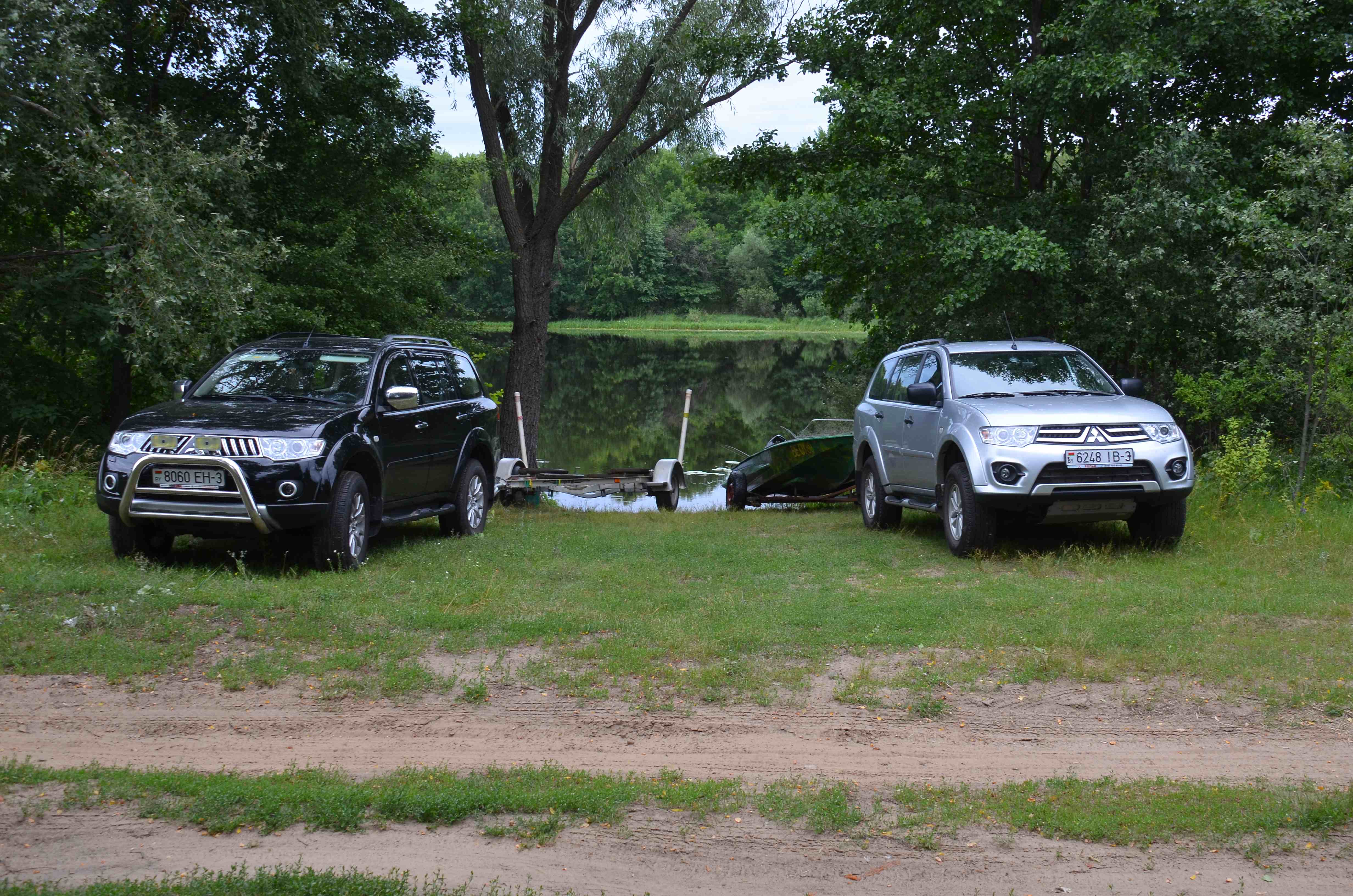

BorisMan , арки видно, что загружено солидно и под предел. я больше двух ( я третий) не беру. остальные- в другое авто. мотор и грузы с прибамбасами в прицепе вместе с лодкой ( у меня обь 1 мерк 15 2т) прицеп-трейлер транспортирую максимум 10 км от базы с развесовкой 0 на фаркопе. авто не ездило быстрее 120 км (коротко на обгоне так бывало) наша машина - ее скорость 90 км/час, ибо это не кроссовер, тем более с надутым на 50 сил вдобавок мотором, который сдохнет при 3 тыс об мин на длинных дистанциях. в арки сзади должна быть видна рама, спереди- верхние рычаги (когда заглянешь стоя близко)
на фото моя и соседа по нашим рыбацким домикам. у него на 2 года старее (черная) виден размер свободных арок

Я правда в очках, но чётко вижу, что ж... села, а морда задралась. И всё понятно, что имеет ввиду автор фото, что из-за херовой развесовки груза в прицепе дышло прижимает ж... к земле. Может зрение пора проверить и тоже уже очки нужны?

юрий юрикович писал(а):BorisMan , арки видно, что загружено солидно и под предел. я больше двух ( я третий) не беру. остальные- в другое авто. мотор и грузы с прибамбасами в прицепе вместе с лодкой ( у меня обь 1 мерк 15 2т) прицеп-трейлер транспортирую максимум 10 км от базы с развесовкой 0 на фаркопе. авто не ездило быстрее 120 км (коротко на обгоне так бывало) наша машина - ее скорость 90 км/час, ибо это не кроссовер, тем более с надутым на 50 сил вдобавок мотором, который сдохнет при 3 тыс об мин на длинных дистанциях. в арки сзади должна быть видна рама, спереди- верхние рычаги (когда заглянешь стоя близко)
Ещё один по фото аборты делает))) Арки у него там видно, как нагружены))))
Про 90 км/ч и подыхании 4D56го при длительной езде на 3000 об/мин- это вообще шедеврально!))) КАК люди такой бред сочиняют то?

Не, я всё же с тебя ху..ю, ты чё реально не видишь как на фото у ЮЮ задние арки на серебристом и на тёмном по разному загружены, или прикалываешься?

На серебристом прицеп с лодкой, а на черном пустой

на серебристом прицеп с лодкой в ровной положении имеют 0 веса на фаркоп, так настроено положение лодки на прицепе. хотя в такой позе может пяток кило и нажмет на фаркоп. у черного прицеп под здоровую лодку с полтинником. Он и пустой нехило давит на фаркоп
4д56 имел 120 сил, теперь ему прибавили еще почти 60 (т.е. половину от 120). и ресурс 180 сильного стал даже пусть в половину меньше, хотя форсировка и ресурс зависимы не прямопропорционально... на скорости 90 на МКПП немногим больше 1800 оборотов, невредно и сотня на почти 2000 оборотах. ведь дизеля не делаются для больших оборотов. посмотрите на междугородние автобусы, траки - там больше 2000- не крутят и потому ходят по миллиону с гарантией.
НМПС ничем кроме подвески технически не отличается от л200. т.е. это утилитарных хозяйственный автомобиль, а не порш кайен с одноразовым форсированным моторчиком.
никому не придет в голову на л200 устраивать скоростные заезды, а НМПС- повторюсь- тот же л200 в отношении двигателя и трансмиссии

Ты в курсе, что 0 развесовку нельзя делать? 30кг хотя бы. Отлетит нахер на очередной волне дорожной.
