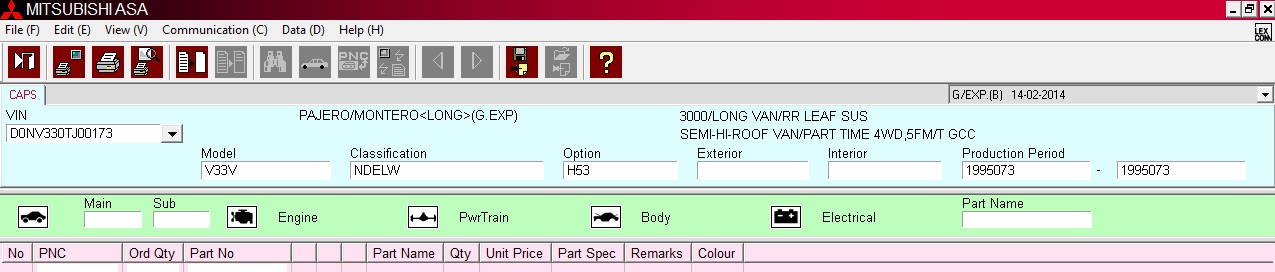

нашел миника в городе за малую сумму. но тут не состыковка документов.
подскажите пожалуйста что не так.
объясню вкратце:

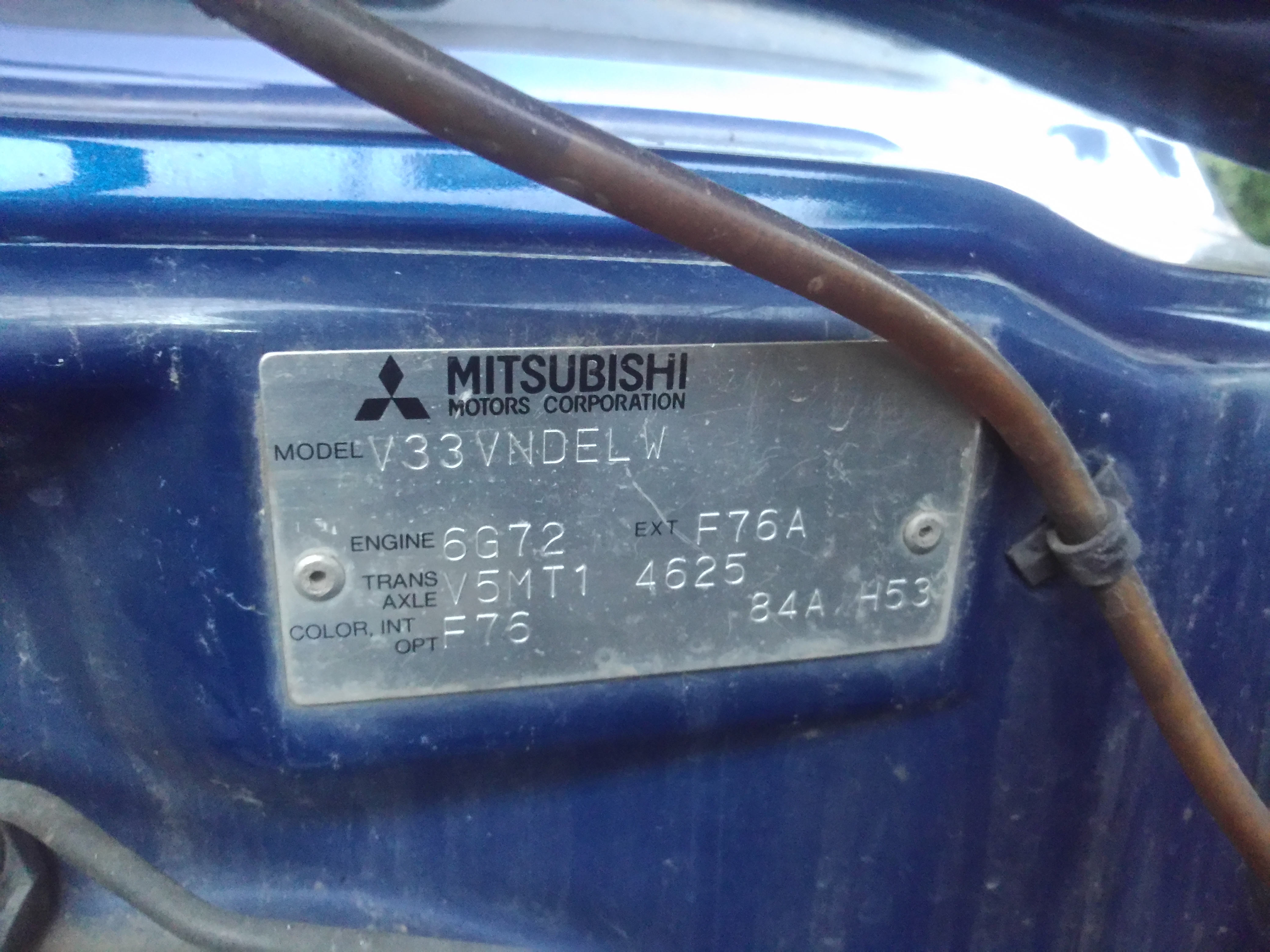

миник. турбины нет. умерла, ее сняли. по техпаспорту написан объем 1,1. т.е. как бы джуниор. а табличка на кузове вабще непонятная. по номеру двиг, это от ВР4 (смотрел в поиске) и коробка механика. хотя стоит автомат. и еще какая то арабская табличка есть.
где глянуть номер кузова? чтобы совпал с табличкой
сейчас фото закину. разберусь как их вставлять)

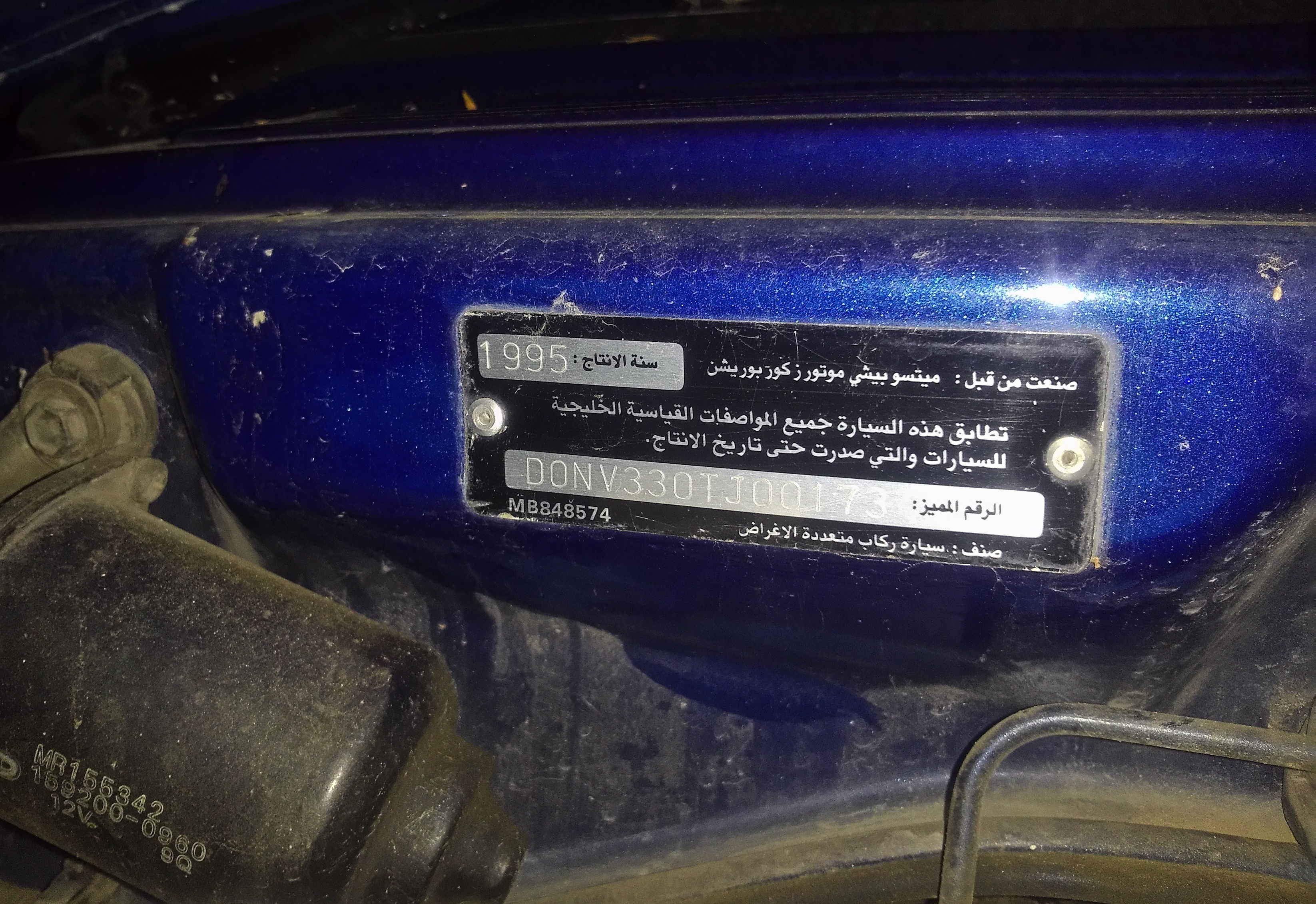

PAPAPRAZZZ, а номер кузова есть?
Скорее всего авто "серое", т.к. наличие таких не состыковок невозможно поставить на учёт,и от того и документов "как-бы нет".
Вполне возможно, что это "конструктор" из ОАЭ

табличка на фото от Pajero-2, с двигателем 3 литра...PAPAPRAZZZ писал(а):Всем привет!
я тут новичек, так что сильно не пинайте если что не так)
объясню вкратце:
что-то, где-то не так...
MMC Pajero, 1993г., V43W, 6G72 (12valve), МКПП, ГБО 4-е поколение Digitronic

я искал фото где располагается номер кузова. вроде как раз под этой эмиратской табличкой.ViRuZzz писал(а):PAPAPRAZZZ, а номер кузова есть?

вспоминая разговоры с продавцом, она купила его через посредника в другом городе. номера не нашей области. сказала ездила года три, потом умерла турбина, и машину поставила. из соображений: ей посредник поставил на учет машину с левыми доками, и табличками. выписал ген доверку на 3 года. а по истечении срока, она хотела переоформить ее на себя. но не вышло. т.к. при снятии гаишники увидели все эти не состыковки. завтра встречусь с продавцом, все раз узнаю.МДМ писал(а): табличка на фото от Pajero-2, с двигателем 3 литра...

спешу огорчить.PAPAPRAZZZ писал(а):вспоминая разговоры с продавцом, она купила его через посредника в другом городе. номера не нашей области. сказала ездила года три, потом умерла турбина, и машину поставила. из соображений: ей посредник поставил на учет машину с левыми доками, и табличками. выписал ген доверку на 3 года. а по истечении срока, она хотела переоформить ее на себя. но не вышло. т.к. при снятии гаишники увидели все эти не состыковки. завтра встречусь с продавцом, все раз узнаю.МДМ писал(а): табличка на фото от Pajero-2, с двигателем 3 литра...
по данным с таблички это машина Pajero-2, т.е. совсем не та:
