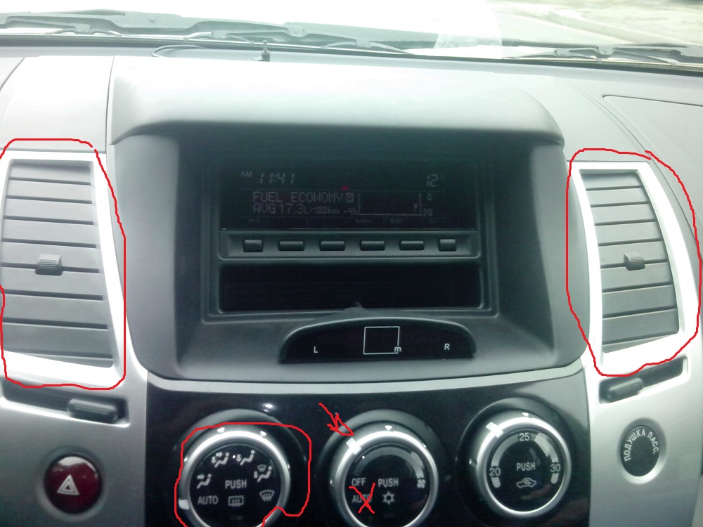

Так ты их закрой,середину.По поводу в морду дует,дует на лобовик,когда солнце в него начинает светить,типа холодной завесы,когда в лобовик не светит,то дует и в ноги и всезде вообщем.Я так же катаюсь,положение авто,но только потоком воздуха,обороты сам устанавливаю.Меня устраивает,зато не надо постоянно переключать на лобовик,когда солнце светит .

drozd272 а как оно понимает что солнце светит в лоб??

Там два фотоэлемента стоит,он и называется световой датчик MN173095Vetold писал(а):drozd272 а как оно понимает что солнце светит в лоб??

А, понял, внизу лобового на панели по центру.drozd272 писал(а):Там два фотоэлемента стоит,он и называется световой датчик MN173095Vetold писал(а):drozd272 а как оно понимает что солнце светит в лоб??

Ну не знаю, сегодня катался- и солнце палит, а на стекло так и не дует, и в ноги соответственно тоже. Но как только завёл и поехал- в ноги немного дуло. Фотоэлемент наверно отвечает только за скорость обдува, или я не прав ? А без фотоэлементы в автор режиме дует откуда ?drozd272 писал(а):Так ты их закрой,середину.По поводу в морду дует,дует на лобовик,когда солнце в него начинает светить,типа холодной завесы,когда в лобовик не светит,то дует и в ноги и всезде вообщем.Я так же катаюсь,положение авто,но только потоком воздуха,обороты сам устанавливаю.Меня устраивает,зато не надо постоянно переключать на лобовик,когда солнце светит .

глянул, чтото датчик на заглушку смахивает?! Как проверить? Не разбирая конечно. Инстайл комплектация если че...drozd272 писал(а):Там два фотоэлемента стоит,он и называется световой датчик MN173095Vetold писал(а):drozd272 а как оно понимает что солнце светит в лоб??

"по умолчанию" в РФ всегда зима, поэтому вместо датчика -заглушкаVetold писал(а):глянул, чтото датчик на заглушку смахивает?! Как проверить? Не разбирая конечно. Инстайл комплектация если че...drozd272 писал(а):Там два фотоэлемента стоит,он и называется световой датчик MN173095Vetold писал(а):drozd272 а как оно понимает что солнце светит в лоб??
а проверить -поддень датчик/заглушку тонкой отверткой/ножичком/когтем - она легко наверх выскакивает и убедись...

блин, ну че за климат то тогда такойDiskMan писал(а): а проверить -поддень датчик/заглушку тонкой отверткой/ножичком/когтем - она легко наверх выскакивает и убедись...

Ставили его на 3.2 дизель,потом убрали для 2.5л.Есть у нас тема про климат,там все ответы.

Ну ты сам чего говоришь..нет конечно,на то он и фото/свето датчик,видит день/ночь и типа силу светового потока что ли.Вот в таких условиях,как на фото,у меня всё отлично работаетPlumber писал(а):Ну не знаю, сегодня катался- и солнце палит, а на стекло так и не дует, и в ноги соответственно тоже. Но как только завёл и поехал- в ноги немного дуло. Фотоэлемент наверно отвечает только за скорость обдува, или я не прав ? А без фотоэлементы в автор режиме дует откуда ?drozd272 писал(а):Так ты их закрой,середину.По поводу в морду дует,дует на лобовик,когда солнце в него начинает светить,типа холодной завесы,когда в лобовик не светит,то дует и в ноги и всезде вообщем.Я так же катаюсь,положение авто,но только потоком воздуха,обороты сам устанавливаю.Меня устраивает,зато не надо постоянно переключать на лобовик,когда солнце светит .

действительно, заглушкаDiskMan писал(а): а проверить -поддень датчик/заглушку тонкой отверткой/ножичком/когтем - она легко наверх выскакивает и убедись...

Это тоже самое,что радиатор акпп искать,он тоже в 2008 году ещё был,как и этот датчик.

А ты думал, ты весь такой "витязь", что тебе датчик поставили, а всем остальным заглушкуVetold писал(а):действительно, заглушкаDiskMan писал(а): а проверить -поддень датчик/заглушку тонкой отверткой/ножичком/когтем - она легко наверх выскакивает и убедись...

А чё,вент убрали,радиатор убрали,датчик убрали,баксов 150-200 с машины экономии,множем на количество машин и т.д.Хорошо они сэкономили.
