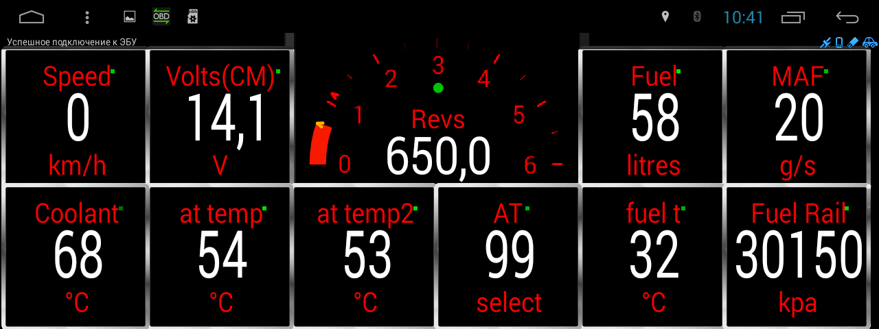

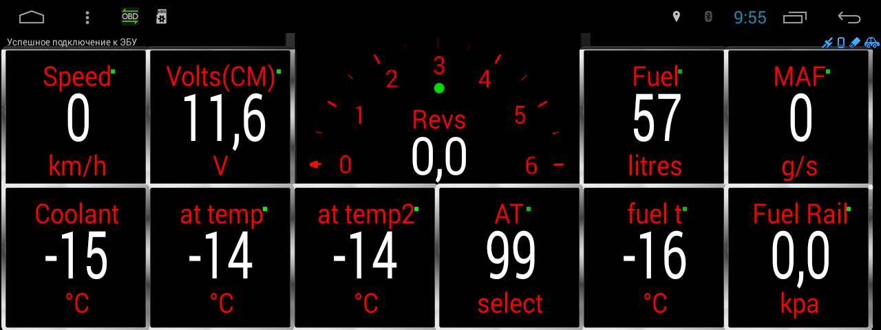

За час движения по городу (вялотекущие пробки) нагревается все. -22, нижняя губа закрыта, одеяло.

А два следующих П4 нагрелись, обучились. Стоя на драйве греешь коробку и двигатель, температура топлива падает.olegro писал(а):FGC писал(а):Только что обновлял П4, обучение не смог запустить. На улице -11, температура топлива 22 и выше не греется.Номакон рулит только по топливу Тут другая проблема. Топливо можно быстро нагреть только стоя на месте, при оборотах ХХ - 650. Пока греешь топливо, остывает мотор и коробкаАрмеец писал(а):![]()
Номакон рулит
Так что, лето рулит
После прогрева двигателя и коробки выключаешь зажигание на две минуты, двигатель прогревает датчик топлива.
Заводишь и пока есть условие по топливу, запускаешь. Танцы с бубном.
Арабский П4 с доп радиатором коробки еле нагрел коробку до 60гр. А про официала 12 года П4, без доп радиатора, забыл на время и он на драйве нагрел коробку до 145гр.
