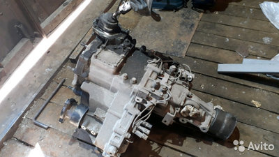

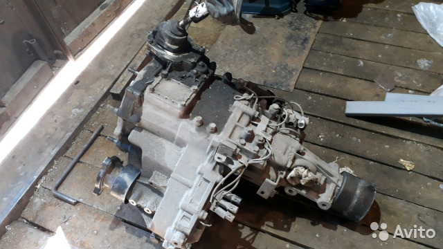

Парн подскажите от кого раздатка?
... был Pajero Sport, '12. Пробежал - 270 т.к.

Re: Помогите информацией новичку! "вопрос-ответ"-III
СС с АКПП. Нужно знать длину хвостовика, может быть и от Люси.
Откуда до куда мерять?
Я ставил себе ее как подменную на Sporte, но не хватало длины рычага, консруктив немного друнгой, а по отливам подошла 1в1.
