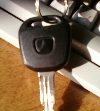

Так в том то и дело , что она не садится.ViRuZzz писал(а):sash383811, так разбери брелок да поменяй батарейку.

sash383811, а в чём проблема-то тогда?
У меня в ключе тоже есть батарейка, поменял года 4-е назад, и до сих пор работает. Батарейка - таблетка (плоская)

Просто интересно, что за чудо батарейка которая 10 лет работает. Может подзаряжается от чего то?

sash383811, обычная батарейка стоит. Хотя в твоём брелке она может быть просто бОльшей ёмкостью.
А может там просто водородный топливный элемент работающий на ядерном синтезе.

В свежих авто батарейки вообще в ключе нет,хотя иммо естьsash383811 писал(а):Просто интересно, что за чудо батарейка которая 10 лет работает. Может подзаряжается от чего то?

Иммо работает на энергии радиоволн (RFid- метка), подобные вещи используются в антикражевых системах в супермаркетах...
Теоретически (да и практически) вполне возможно использование подобного девайса без собственной батареи, работающий на энергии радиоволн, как тех, что всегда присутствуют вокруг, так и намерено созданное магнитное поле, внутри которого катушка и конденсатор. Во времена ранней юности на "кружке" радиолюбителя делали радио-приёмник без каких либо батареек, вот только слышно было тихо.
